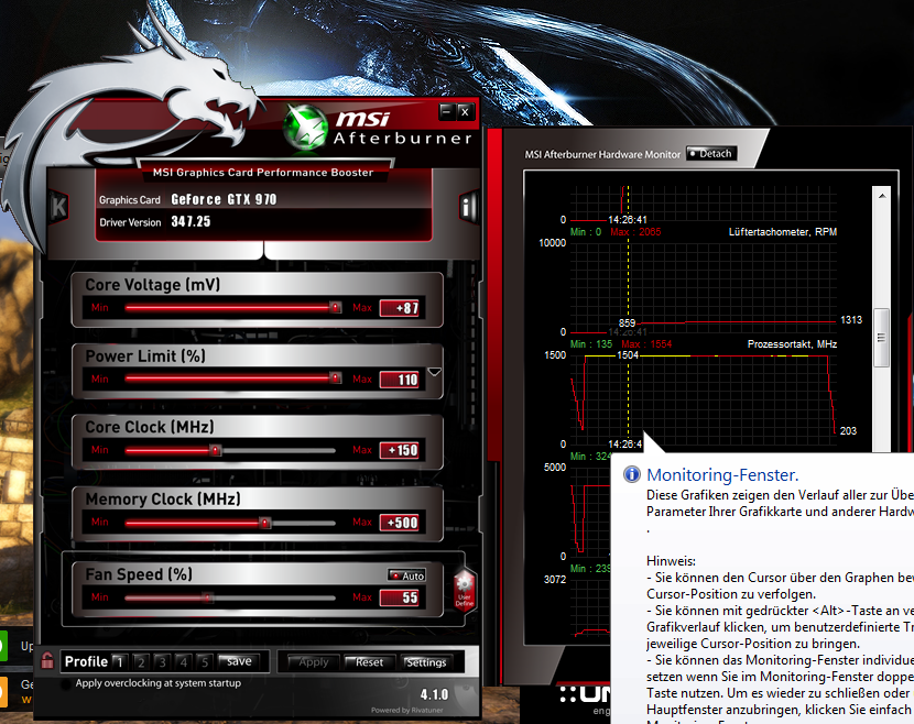

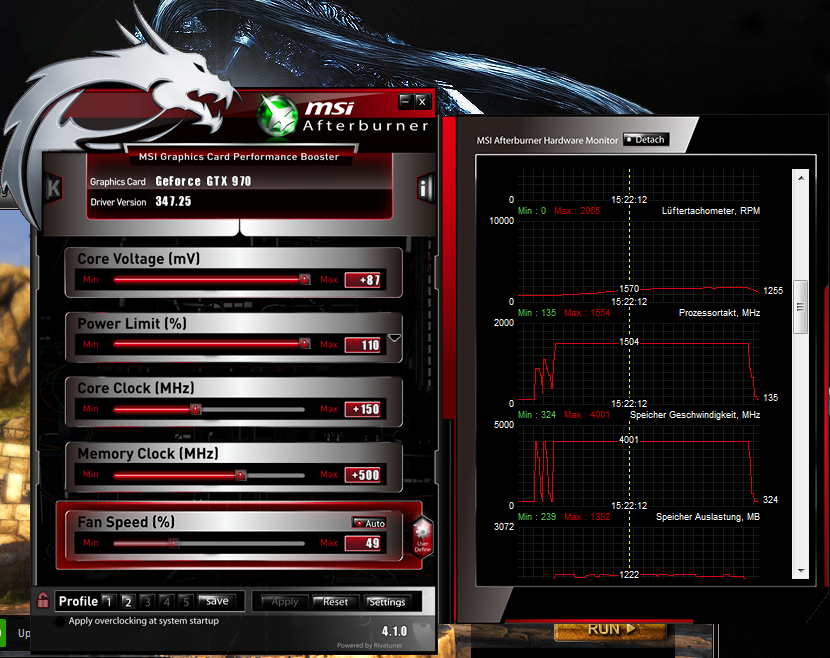

Hallo, Titel sagt schon viel aus, worauf muss ich achten ? Wie weit sollte ich übertakten ? Core clock ist momentan auf +150 und memory clock auf +500, natürlich alles in kleinen Schritten gemacht. Voltage und Limit maximiert (87mv, 110%). Wie weit ist es sinnvoll und ab wann wird es durch das Power-Limit begrenzt ?

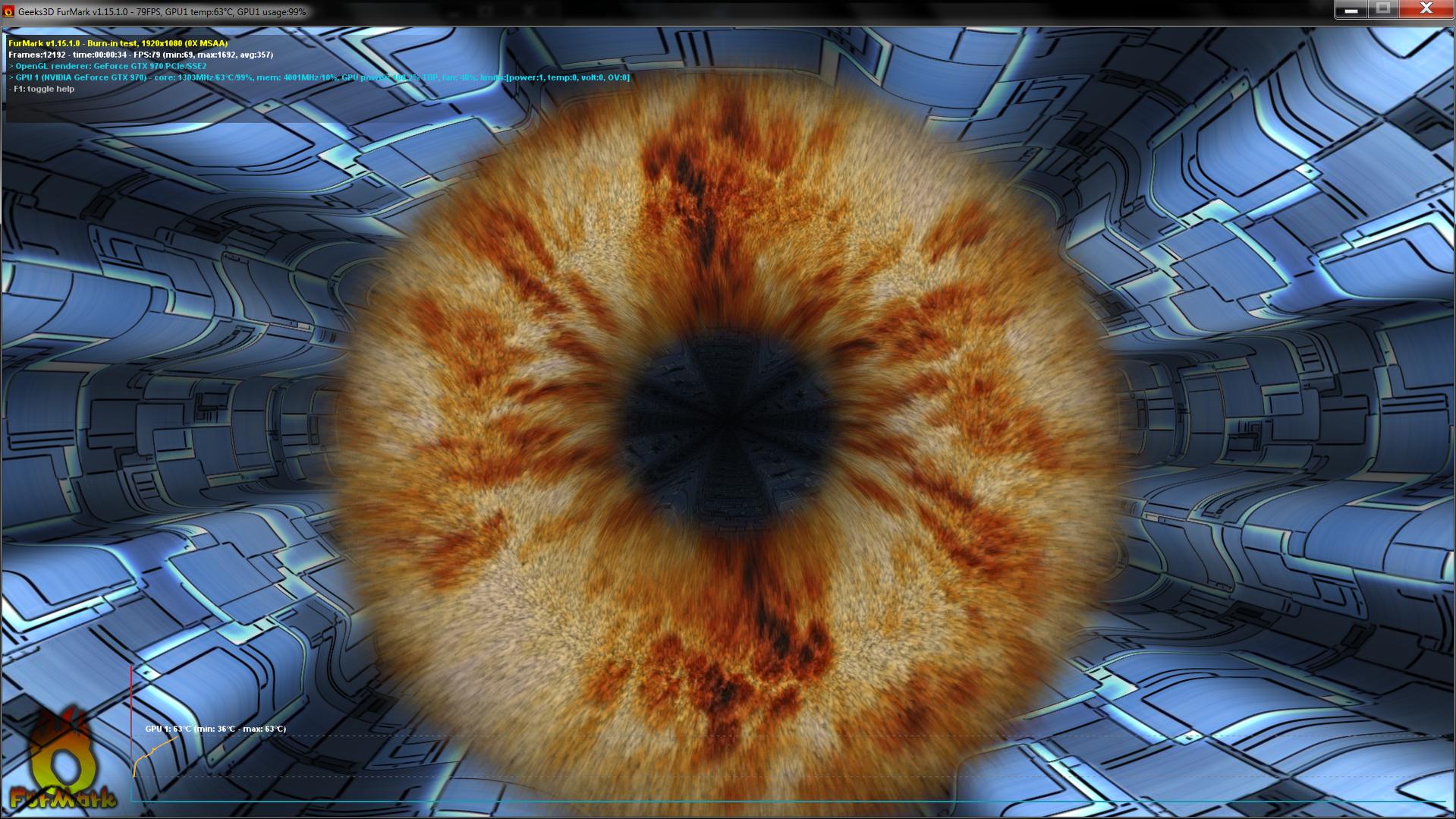

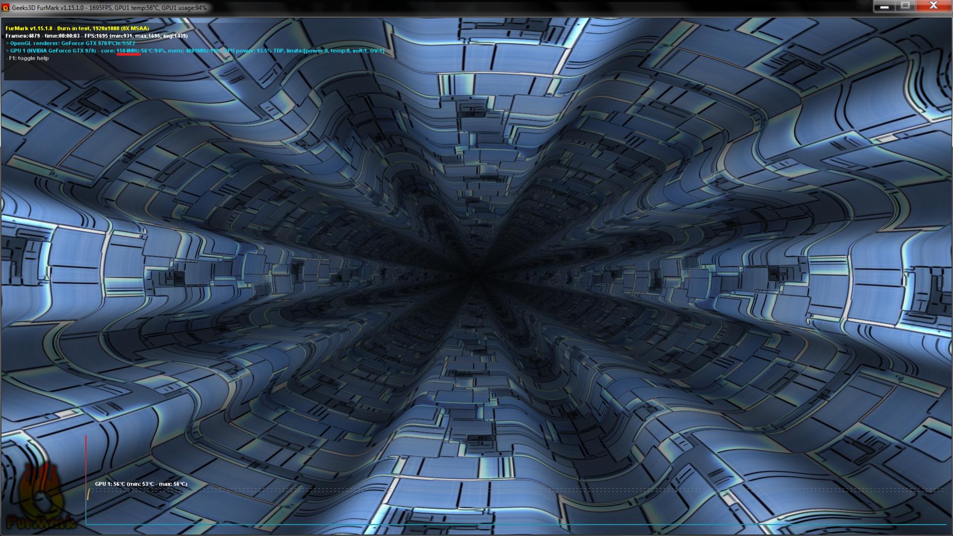

Im Moment habe ich mit FurMark getestet. Soweit alles gut, allerdings fällt mir auf dass sich die core-Taktfrequenz um mehrere 100MHz ändert wenn ich das Objekt aus/anschalte, ist das normal ? Und welcher der Beiden Werte 1303MHz/1504MHz core-clock ist dabei relevant ? Außerdem ist die 1303MHz-Rate nicht exakt konstant, variiert so um die 10MHz. Bei den Anhängen achte man im FurMark oben links auf die Angabe des core-clocks, sind zwar gemacht worden als der Test gerade anfing, ich kann aber versichern dass diese so blieben nach 20 minuten.

1. Furmark ist mist. Zum rantasten kannst du Den Heaven oder Valley Benchmark nehmen
2. Man so lang weiter bis
a) der Test/Spiel abstürzt
b) Das System zu heiß wird
c) Der Lüfter zu laut
d) Die Karte heruntertaktet (wegen Power und/oder Temp. Limit)
kannst dir den Takt doch im MSI Afterbuner angucken. Einer der Grafen rechts, müsste "Prozessortakt" heißen
Ich denke mal gelbe Linie heißt es wurde runtergetaktet ?
Gelb heißt, das der Wert über oder unter dem eingestellten Bereich ist.
Du kennst doch den Wert den du Eingestellt hast (Basistakt + Offset). Wenn der Takt niedriger ist, wird heruntergetaktet, so einfach ist das. Du solltest dich aber noch mal einlesen. Die Fragen deuten darauf hin, dass die das nötige Grundlagenwissen für ein sicheres und sauberes Übertakten fehlt.
Schau halt einfach, welchen Takt die Karte bei Last, hält, wenn du nicht mehr Takt drauf gibts und dann schaust du, ob bei Last auch die vollen 150 MHZ mehr Takt gehalten werden. Wenn nicht nachschauen, woran das liegt und gegebenfalls weniger auf den Takt draufschlagen.

Ich weiß nicht genau auf welchen wert Ich die 150 addieren muss, GPU-Z zeigt mir mehrere core-Taktraten an.

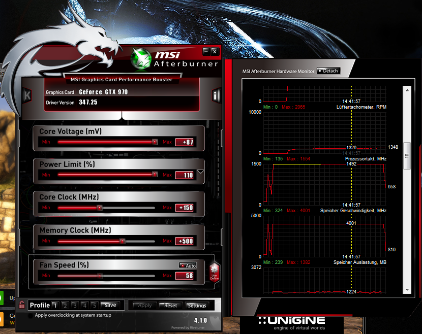

Nochmal wie es nach Heaven Benchmark aussah:

Mach die 150 weg, dann siehst du ja wie hoch der Takt ist. Und naja, ein Bild wo die hälfte von nem Fenster verdeckt ist, ist nicht gerade hilfreich.

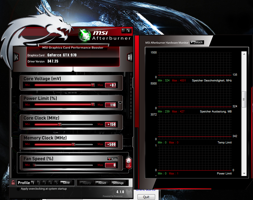

Huch, sorry. Hier jedenfalls noch ein Bild.
Memory clock Konstant bei 4001 und core-clock anfangs 1504 und nach einer Zeit 1492, tendiert aber dazu wie im vorherigen bild für kuze Zeiten wieder auf 1504 zu gehen.

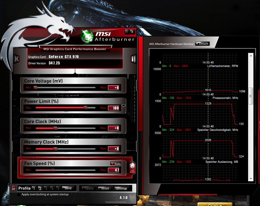

Werd jetz ma gucken wie es auf standardwerten läuft.
Prozessortakt /"core clock" ist die GPU-Geschwindigkeit. Das die mit der Zeit niedriger wird, heißt, dass du wohl ins Power- oder Temp.-Limit läufst.

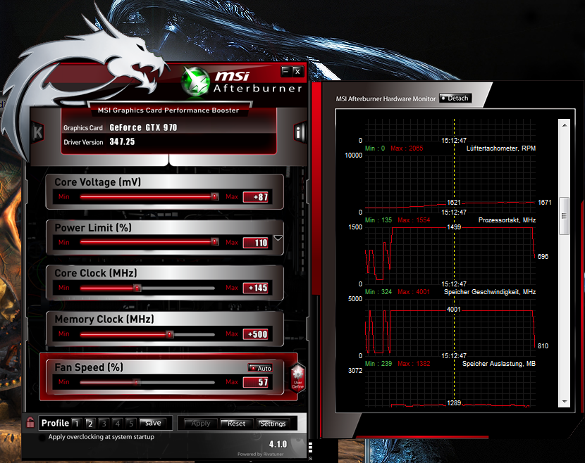

Standardmäßig läuft es auf 1329 MHz, was beudeuten würde das nach dem Übertakten es bei 1479 sein müsste (soviel hab ich zumindest verstanden). Unbenannt1.png
Nun siehst du ja aber dass der wert aber dauerhaft darüber liegt, im vorherigen Bild. Wo die 13MHz zusätzlich herkommen, weiß ich nicht, wird allerdings auch nicht gelb angezeigt.
Hab es jetzt ma 5MHz niedriger gedreht, scheint dadurch alles zu klappen, zumindest keine gelben Striche mehr.
Gelb heißt nur, das es über dem Anzeigebereich von 1500 geht. Klick mal rechts auf den Grafem, dann Eigenschaften, da kannst du das anpassen.
Alles klar, Zwischenstand:
Scheint alles gut zu sein, ich weis aber immernoch nicht warum es über dem selbst ausgerechneten Wert ist
Der Takt wird immer in 13 MHz Schritten erhöht. Stellst du was dazuwischen ein, wird auf/abgerundet.
