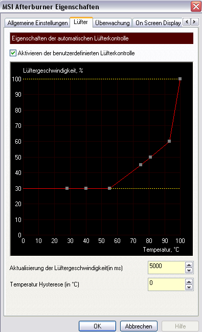

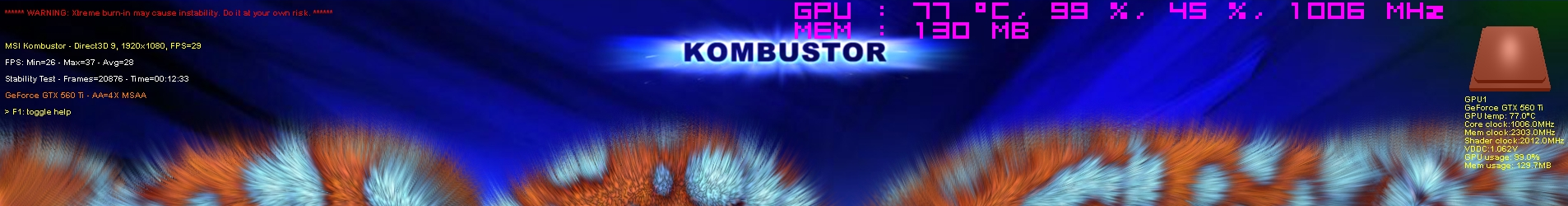

Ich habe auch eine 560TI Hawk, bei mir schaut es aber ganz anders aus. Ist alles in einem CM 690 mit 5 Gehäuselüftern verbaut von denen allerdings alle unter 9 Volt laufen.
Schritt 1 war erst mal alle Schrauben am Kühler zu prüfen da MSI es ja auch mal fertig gebracht hat Boards aus zu liefern an denen der Chipsatzkühler nicht fest war - eine halbe Umdrehung ging bei mir.
Danach erst mal ins Silent Bios.
Jetzt habe ich die max Übertaktung ausgelotet die ohne Voltage stabil war (1006MHz).
Danach eine Lüfterkurve erstellt die eine max Temp von 80°C als Ziel hat.
Resultat von dem ganzen Aufwand - der Lüfter bleibt selbst im "Extrem Burn In" und im Crysisbenchmark mit Mstr Config 3.01 immer unter 50% wobei die Karte noch nie die 80°C erreicht hat.
Habe mal Screenshots angehängt! Die 45% sind die Lüfter ;)
