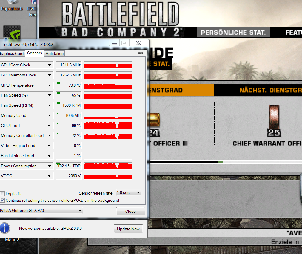

Hab das ganze mal mit GPU-Z getestet. Das sagt ich hab 99% Auslastung der Karte, es wird jedoch nur auf ca 700 MB Speicher zugegriffen. GTX 970 gpuz.PNG

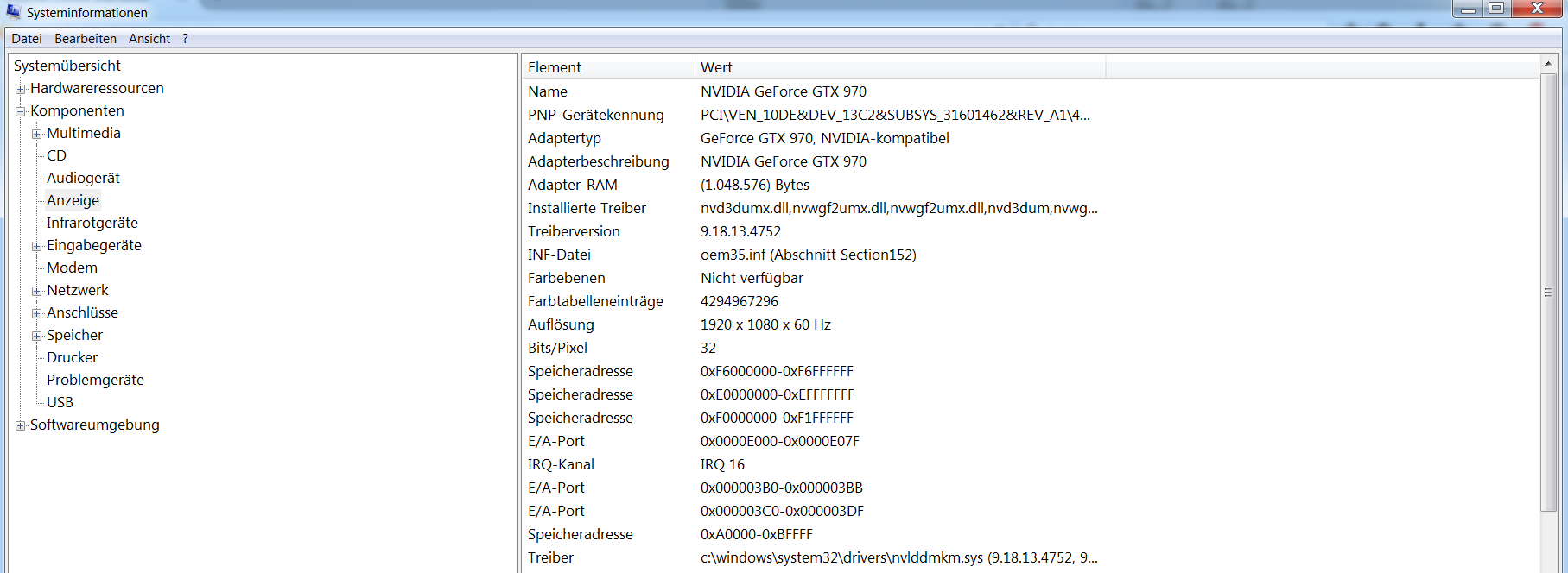

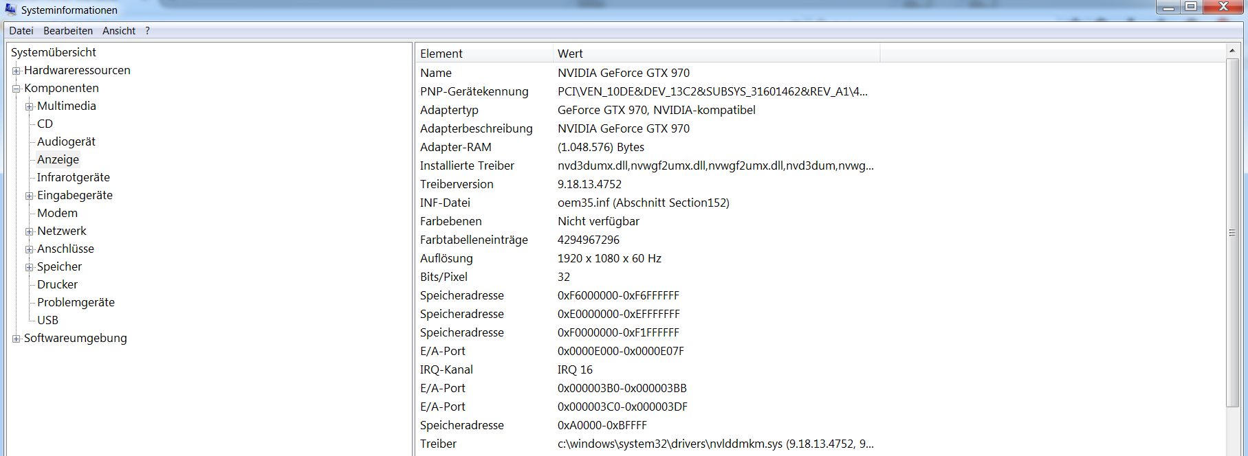

Hab dann auch mal mit Windows Systeminformation geschaut wie viel Adapter Ram es mir da bei der Graka anzeigt, sind nur 1 GB.

Mit Adapter Ram meinte ich die von der Graka

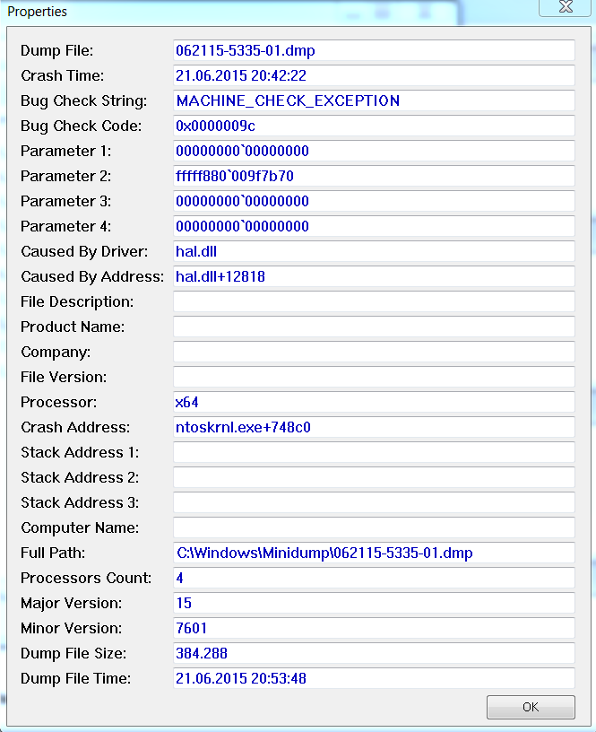

Wenn dein PC abstuerzt, sollte es eine Dumpdatei in C:\Windows\Minidump geben. Schau da mal rein, falls ein Datum des Dumpfiles mit der Absturzzeit uebereinstimmt, dann lade diese Dumpdatei hier mal hoch.
Also hier die Dumpdatei vom letzten Crash

Mmh. BugCheckCode 9c (MACHINE_CHECK_EXCEPTION oder WHEA_UNCORRECTABLE_ERROR) kenne ich leider nicht.
Deuted auf einen Hardwaredefekt oder falsch installierte Treiber hin. Kann alles sein: RAM, BIOS o. Überhitzung.
Hal.dll ist der Hardware Abstraction Layer. Wird benötigt damit die Peripherie mit Windows Kernel kommunizieren kann.
Da kann ich nicht helfen. Sorry.

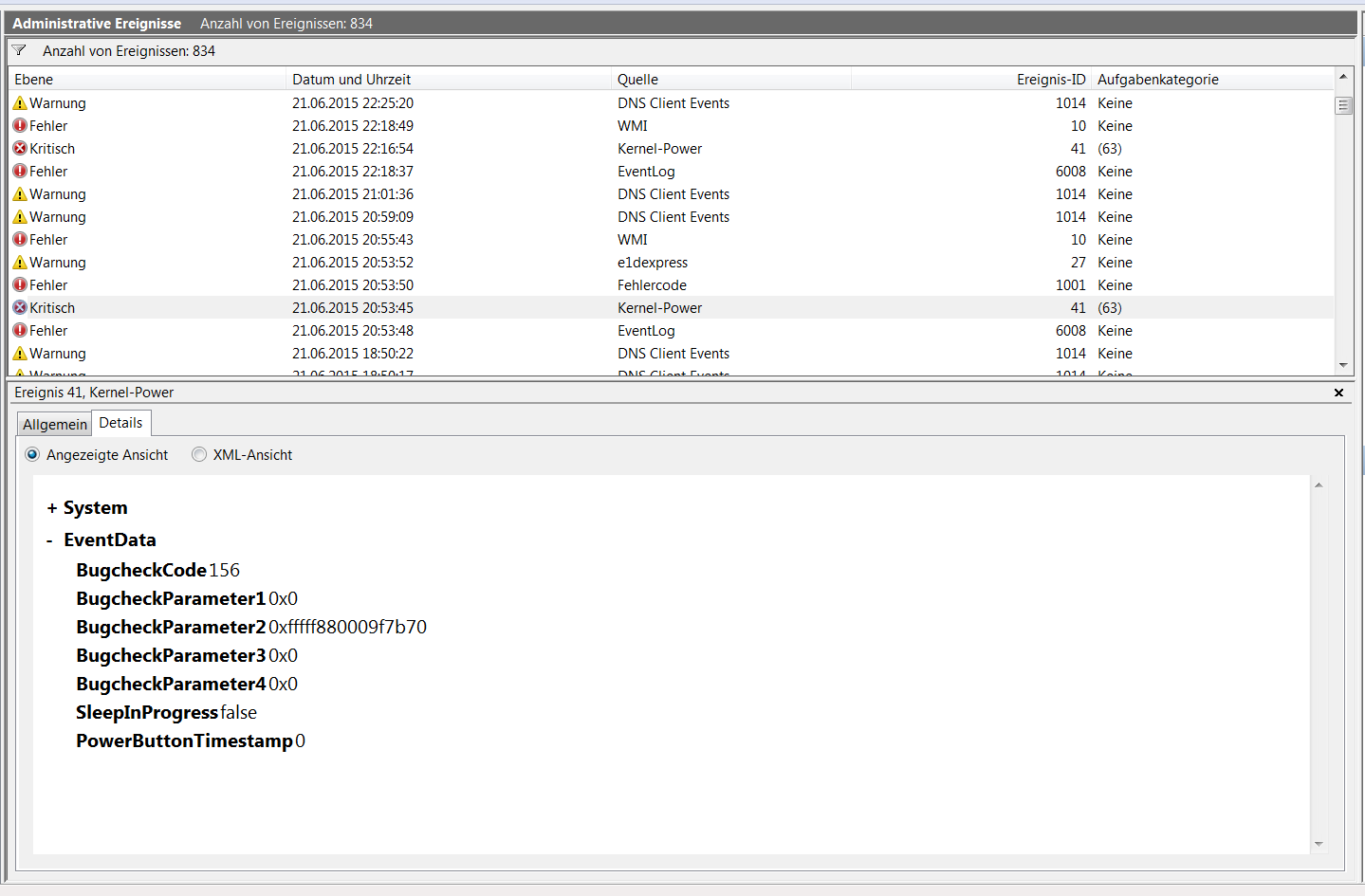

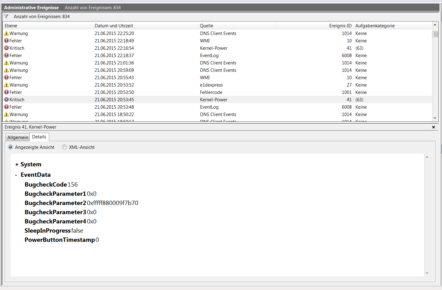

Und whea logger Fehler deuten auf zu wenig vcore oder cpu defekt. Schau mal in die ereignissanzeige was zur besagten Urzeit so los war.
Hier mal die Ereignisanzeige
GPU-Z müsste doch, wenn meine Karte voll ausgelastet ist bei Memory Used anzeigen dass ca. 3,5GB gebraucht werden.
Und der GPU Load müsste dann erst auf 99% sein.
Der ist bei mir aber schon bei bfbc2 auf 99% und 700MB, was die Graka aber nie auslasten dürfte.
Nö, denn das sind zwei unterschiedliche Dinge.
MIt "GPU Load" ist die Auslastung des Grafikprozessors gemeint. "Memory used" gibt hingegen einfach nur an, wieviel RAM auf der Karte belegt ist.
Btw, die Windows-Systeminformationen zeigen bei meiner 970er wie bei dir auch nur 1MB an (1.048.576 Bytes sind 1MB, nicht 1GB) . Ggf. meint Windows hier auch einfach etwas anderes.
Ja falsch abgelesen.
Aber die 99% CPU Load dürften ja trotzdem nicht sein?
Kannst du ein Bild reinstellen wenn du was zockst?
Würd mich interessieren wie das bei dir aussieht.
