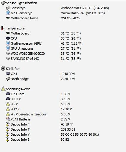

Mein MB hat irgendeinen Bug!Ich kann die Vcore beliebig verändern sie bleibt immer auf 1.36v!Ich kann nur mit den Prozenten Spielen also 3,3%, 5%, 8,3% und 10%
Mir war das biss jetzt eigentlich immer egal aber jetzt störts mich irgendwie schon ein wenig.
Hab gerade mal ein Bisschen runtergetaktet das heißt den Ramteiler von 166 auf 150 und den "FSB" auf 275 wodurch das Bootproblem behoben ist!:cool_alt:

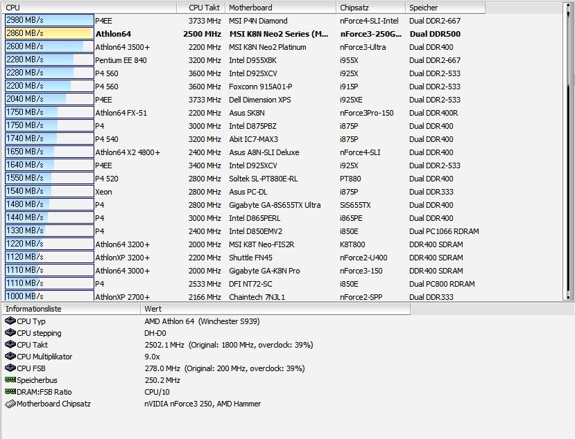

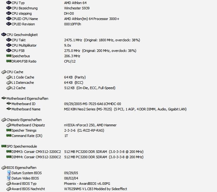

Hier jetzt mal die Screenshots:
Klick
Klick
Das ist schon richtig so, das andere ist nicht die richtige vcore Erhöhung! Du mußt schon mit den % einstellen, zusätzlich kannst Du noch die Startup vcore mit dazu einstellen.

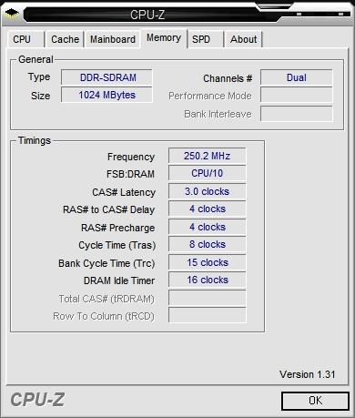

Er läuft jetzt wie oben mit 250mhz bei 2,75V die Timings sind 3-4-4-8-15-15 und 1T!Er läuft jetzt 100% stabil!Hab 2 Stunden Prime und Memtest durchlaufen lassen oder besser gesagt es läuft noch und biss jett 0 Fehler!Bin echt zufrieden mit dem Ergebnis!THX @ All

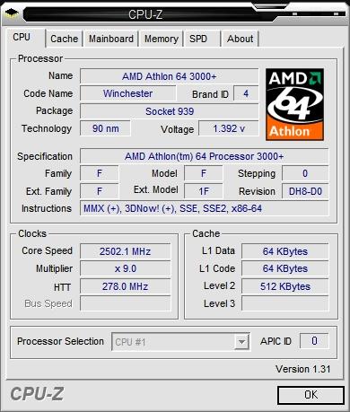

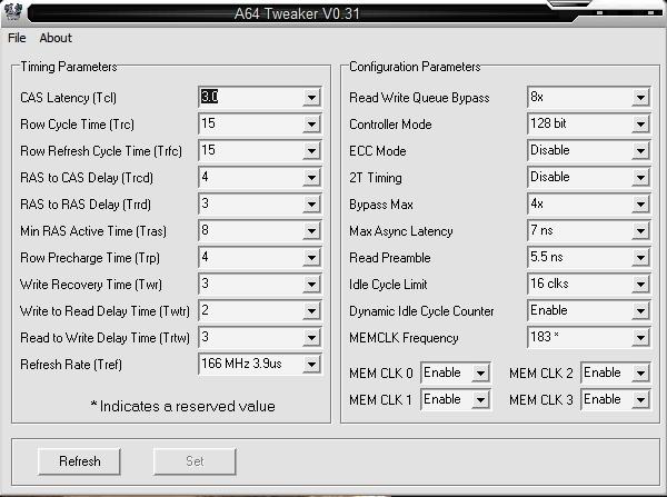

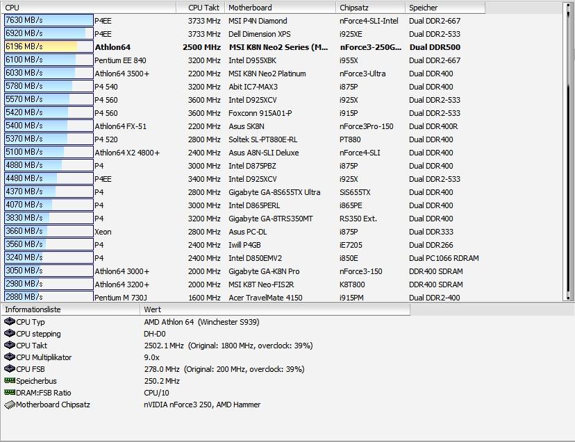

Hier zum Abschluss nochmal ein paar Screens:
Screen 1
Screen 2
Screen 3
Screen 4
Screen 5
