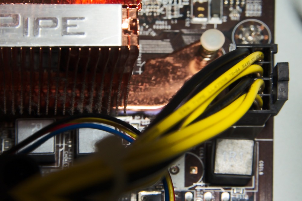

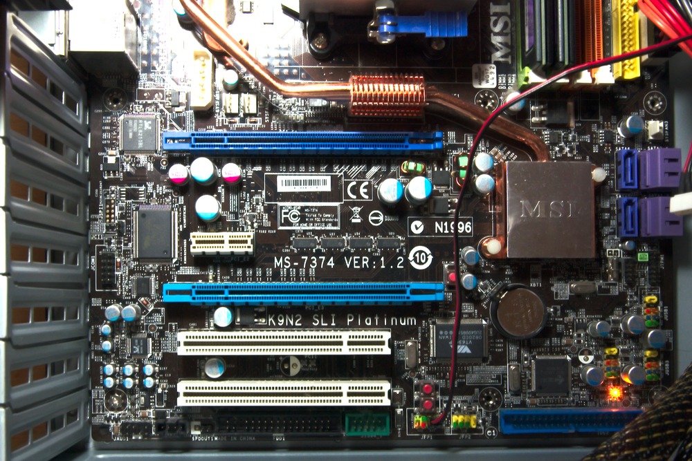

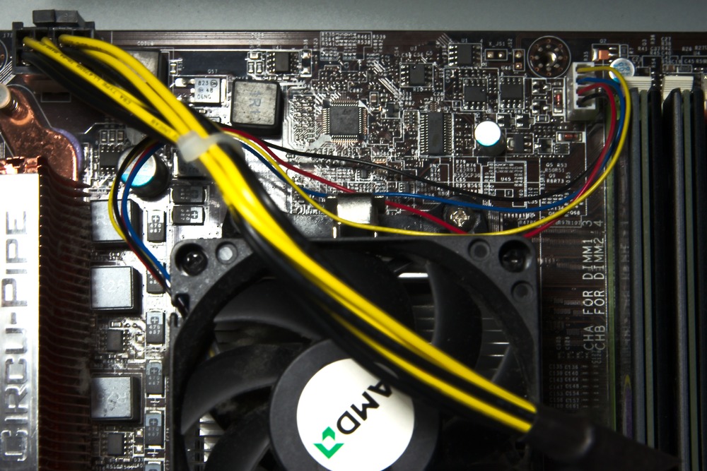

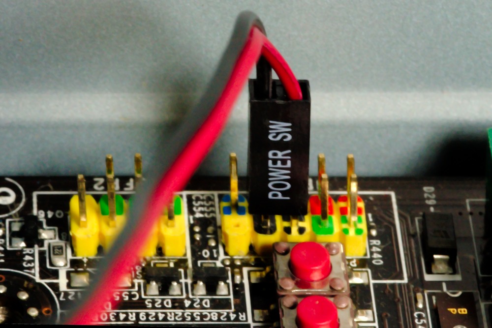

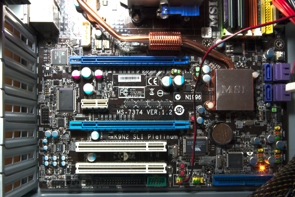

Ich habe mehrere Fotos gemacht und IMHO ist alles richtig. eine LED am Board leuchtet orange.

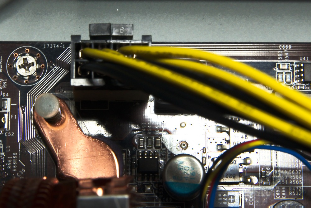

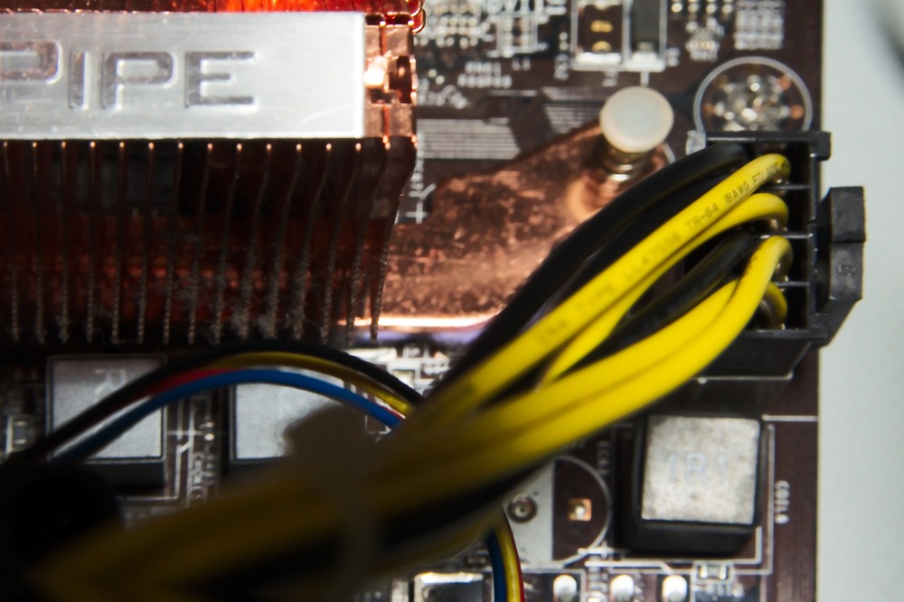

Die Stromversorgung zum Lüfter sollten passen. Die CPU-Versorgung ist durch 2 12V-Kabel gegeben.

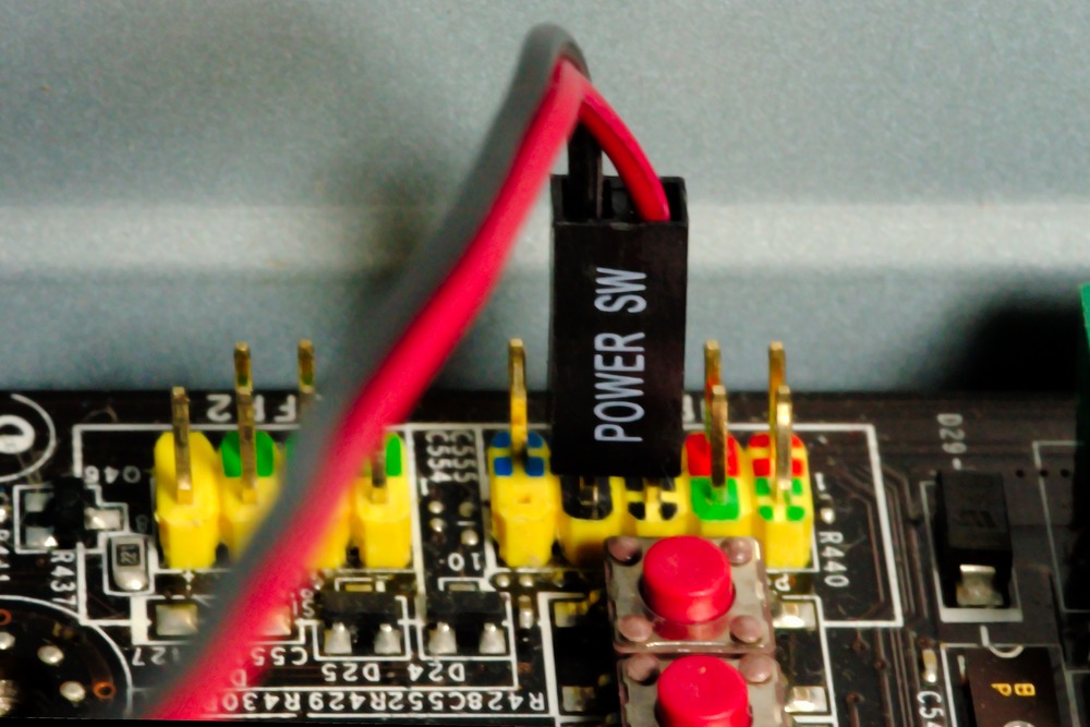

Bei Druck auf den Taster startet der CPU-Lüfter nicht. Die Kontakte zum Taster sind beim letzten Foto abgehoben, damit man besser sieht, wo es angesteckt ist.
Irgendwelche Ideen?

Klick mal auf den PWR Button direkt neben dem PWR-Kabel Anschluss - der kleine rote Knopf.
Geht er dann an?
Den 24 poligen Stecker auch angeschlossen? kann man auf den Bildern nicht richtig erkennen, Abstandshalter alle richtig - auf den Bildern sieht man das da Schrauben fehlen.
Geht er dann an?
Bingo, der CPU-Lüfter dreht sich, womit ich bei anderen Systemen / Gehäusen, aber diesem NT, davon ausgehen kann, dass NT nicht defekt ist. Jetzt frage ich mich, was da beim Gehäuse nicht passt.

Gerade entdeckt: Ich habe vermutlich den Reset-Knopf mit der Power-Taste verwechselt. Die Power-Taste ist rechts und nicht links. Die Taste links kann ich erst testen, wenn ich ein System installiert habe. Das Handbuch beschreibt die Tasten nicht.

ja holla, alles in Butter jetzt oder springt das ganz noch nicht an ? Wenns der Fall ist und er springt nicht an, mal ne Graka noch mit einbauen und dann mal einen CMOS Clear durchführen, PC stromlos machen und die rote Taste links oben von der Batterie auf dem Mainboard für ca. 5-10 Sekunden gedrückt halten.
Doch doch, der PC springt über den Gehäusetaster an und mir ging es primär darum, ob das NT ok ist. In einem Silverstone Grandia habe ich mit einem Mini-ITX-Board auch die Situation, dass sich nichts rührt. Dort habe ich aber sicher Power- und Resettaste probiert, sowie beide Stellungen des NT-Schalters.
Eine grundsätzliche Frage:
Was mir noch nicht klar ist, sollte man die 12V-Stecker für die CPU gleichwertig verwenden können, wenn nur 4 "Löcher" für das CPU-Kabel vorhanden sind? Ich hatte es nämlich nicht geschafft beide 12V-Stecker (abwechselnd) auf das andere Board anzuschließen, sondern nur 1 der beiden Stecker. Ist zwar etwas OT, da das andere Board ein Intel-Board ist, aber das ist das einzige Problem, das ich mir noch vorstellen kann. Die CPU bekommt keinen Strom, weil das falsche der beiden 12V-Kabel angeschlossen ist.
ne ist wurscht, die sind zwar "codiert" abgerundet,eckig, aber völlig egal ob nur das eine passt.
Na dann ist wohl das neue Board hinüber, vorher probiere ich aber noch ein anderes NT, das sollte in ein paar Tagen da sein.
