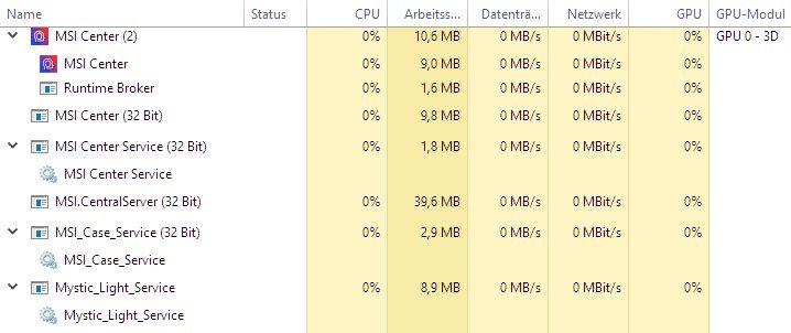

@Blutomen aha? was meinst mit "leichtgewicht"?
MSI center läuft im hintergrund, laut task manager gerade 0% CPU?

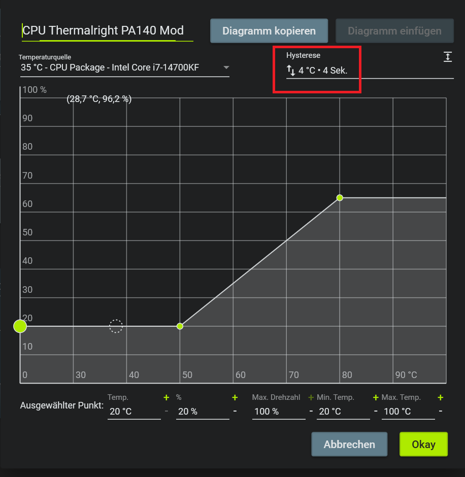

Hi,
z.B. man hätte bei dem Programm FanControl - die Hysterese vom CPU Lüfter einstellen können,
so dass der Lüfter nicht auf jede Temperaturänderung sofort reagiert.

Ich habe das MSI-Center extra gestartet, aktualisieren lassen, gewartet, in den Einstellungen "beim Beenden ins Tray minimieren" ausgewählt, "beendet" und dann den Screenshot gemacht. Und nach dem "richtigen Beenden", also nach Rechtsklick auf das Tray-Icon und Linksklick auf den entsprechenden Menüpunkt, lungerten fast alle diese Tasks weiter herum.

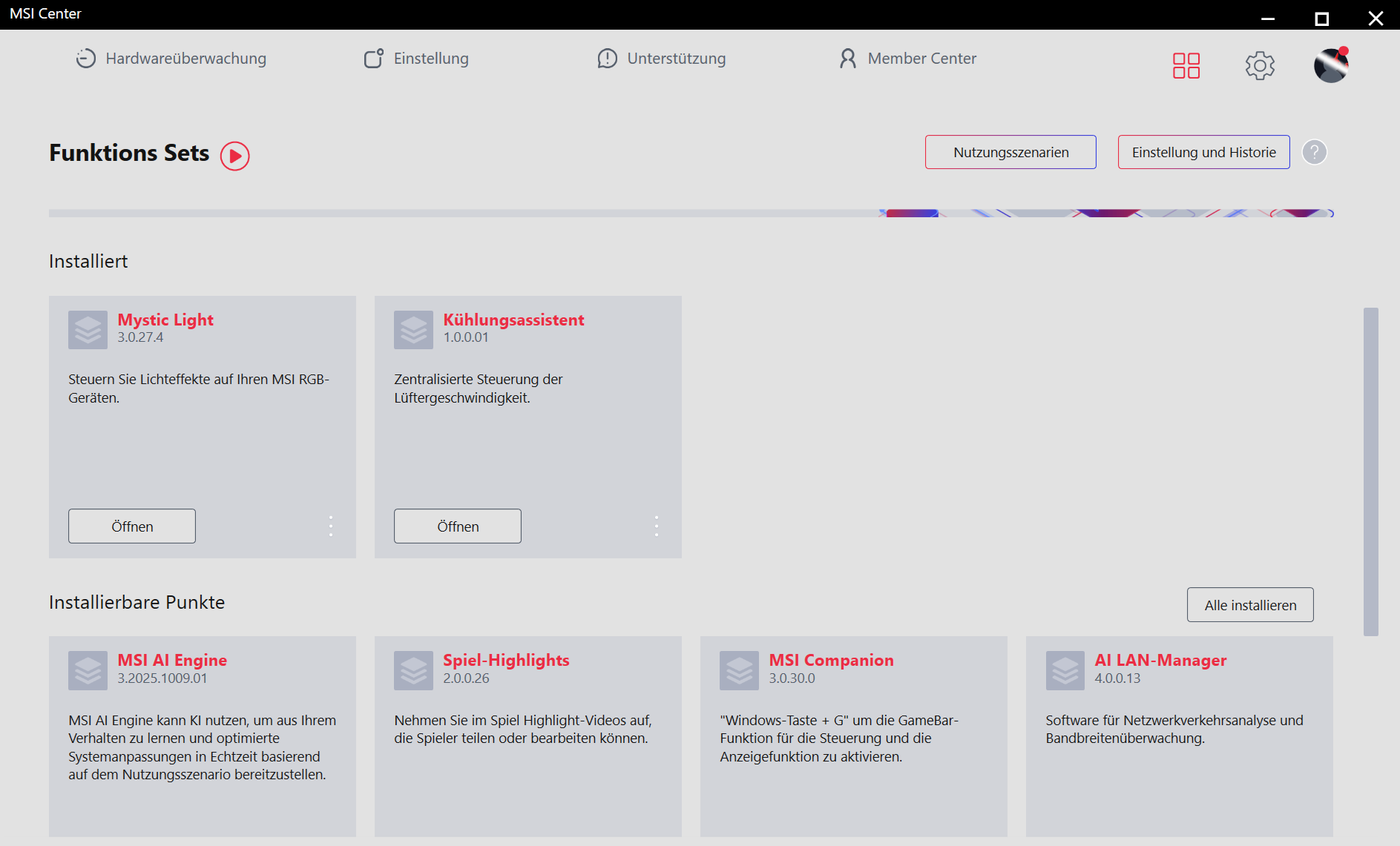

Der MSI Center ist hier etwas ganz anderes und es lässt sich auch genau die Funktion einrichten, die tatsächlich benötigt wird. Bei mir ist momentan nur das Mystic Light installiert, weil ich nur die Steuerung der RGB Beleuchtung bezüglich des RGBs auf dem Mainboard und des Arbeitsspeichers benötige.
(Diesen Kühlungsassistenten habe ich jetzt nur für Demonstrationszwecke kurz mitinstalliert und werde ihn danach wieder entfernen.)

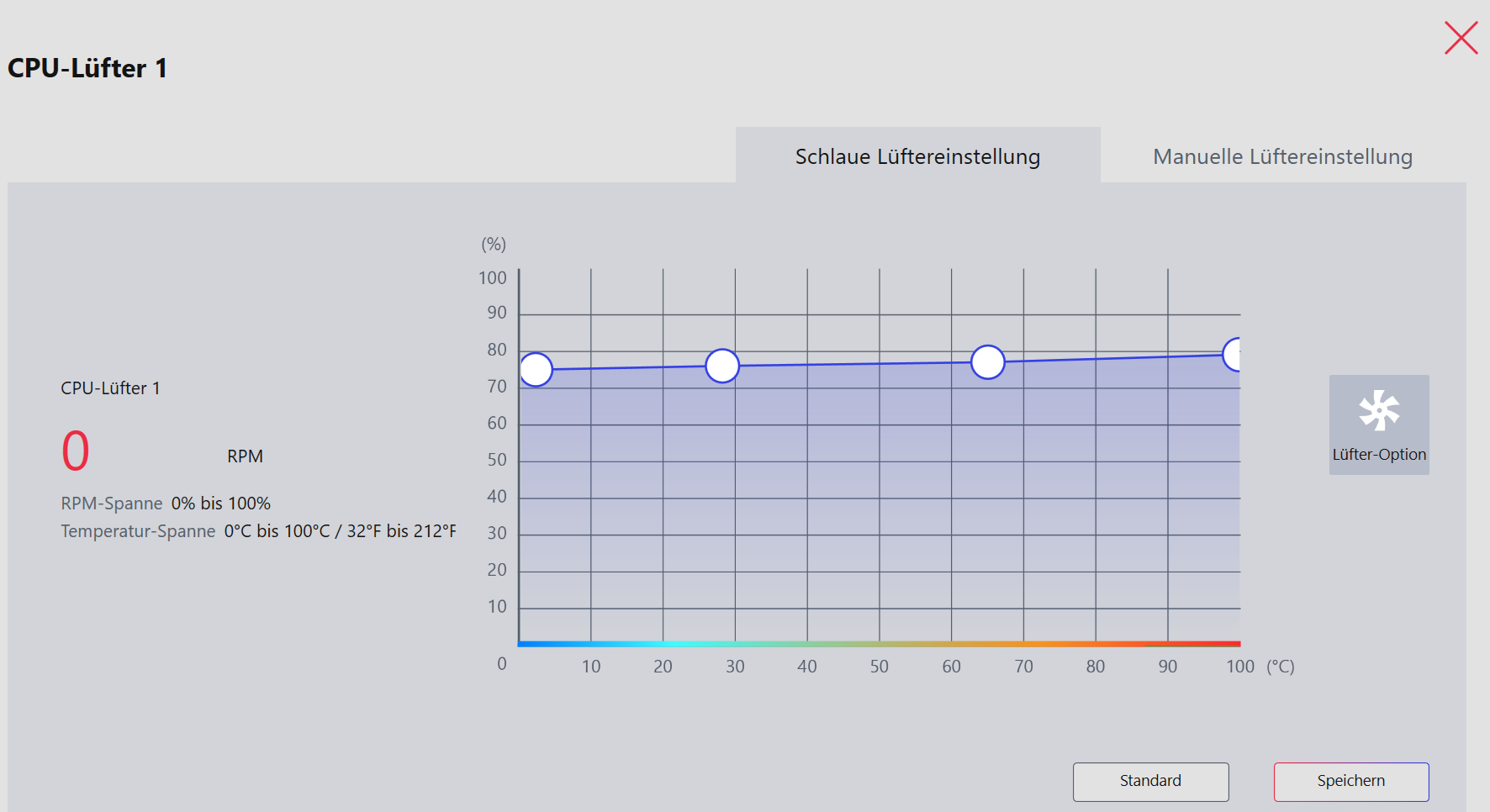

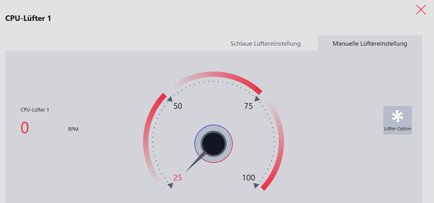

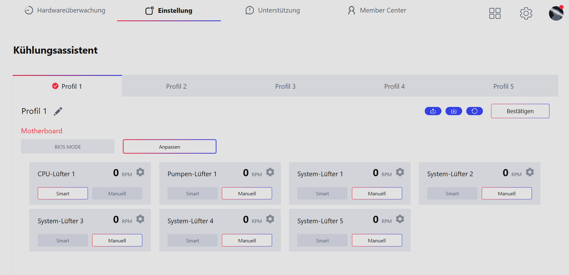

Mit dem Kühlungsassistenten lassen sich alle Lüfteranschlüsse entweder per fester Drehzahl bestimmen oder auch per Kurve.
Ashampoo_Snap_Donnerstag, 15. Januar 2026_15h12m33s.png Ashampoo_Snap_Donnerstag, 15. Januar 2026_15h10m4s.png
(Bei mir wird nichts ausgegeben, weil meine Steuerung nicht über das Mainboard läuft.)

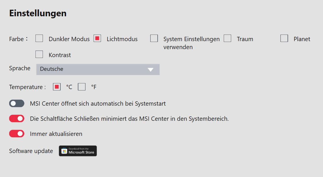

Geht natürlich auch übers BIOS, aber über Windows muss man dazu nicht extra in das BIOS. Der MSI Center muss auch nicht im Hintergrund mitgestartet werden, habe es sogar so eingestellt, dass ich es selbst manuell starte. Die Settings, die hierzu eingerichtet worden sind, laufen trotzdem mit jedem Windows-Start.

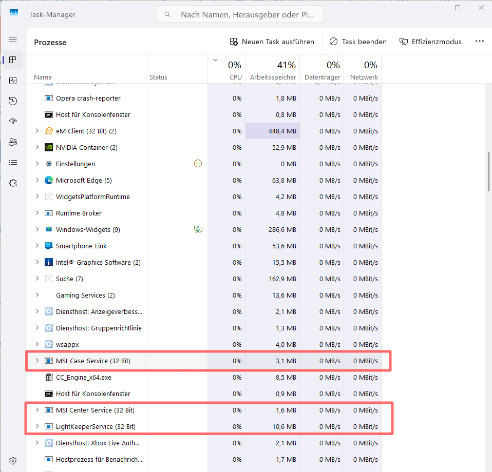

Er zeigt, dass er den MSI-Center im Windowsstart mit aktiviert hat. Wie bereits geschrieben, muss der MSI-Center nicht im Hintergrund mitlaufen und die Regelung findet trotzdem statt. Denn hierzu sind noch andere Dienste mit dabei, die für diese Regelung verantwortlich sind.
Bei mir läuft kein MSI-Center mit, da ich es in den Einstellungen deaktiviert habe. Ich starte es manuell, sollte ich darin etwas umstellen wollen. Es gibt immer wieder Leute, denen man es nicht rechtmachen kann und dann gibt es die Leute, die sich einen Aluhut aufziehen und meinen, die Welt und Windows seien böse. :D
Es spielt auch keinerlei Rolle, ob jetzt ein Service von MSI im Hintergrund oder von FanControl mitläuft, denn ohne solch einen Service könnte kein Programm die Lüfter ansteuern. Das ist bei mir auch mit dem Aquacomputer-Service nicht anders, weil bei mir alles über die Aquasuite läuft.
Wie der MSI-Center nicht mit Windows mitgestartet wird, habe ich bereits in Beitrag 10 sogar mit einem Screenshot gezeigt. Ansonsten gibt es für mich keinen Diskussionsbedarf mehr, da ich hierzu bereits alles gesagt und niedergeschrieben habe. Bin ja kein Papagei, der ständig alles wiederholen muss. :evillol:
