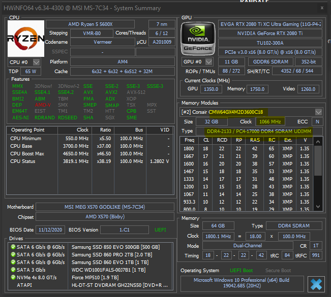

was mich lediglich stutzig stimmt ist das auslesen von hwinfo. es wird das Kit zwar richtig ausgelesen (CMW64GX4M2D3600C18) aber ich hab dann bei type ddr4-2133 stehen? mach ich was falsch?

Recht unten unter "Memory" schauen, dort steht er läuft richtig mit 1800 echten Mhz (= 3600).

du machst nichts falsch. Weiter unten steht ja, dass dein RAM auf 1800 (x2) läuft. Also 3600Mhz

danke @SeniorY das hab ich auch gesehen nur hat mich das ddr4-2133 irritiert und ich dachte das dadurch XMP nicht richtig funktioniert

2133 ist die Basisprogrammierung des RAM mit 1,2V, mit XMP und 1,35V macht der halt 3600.
