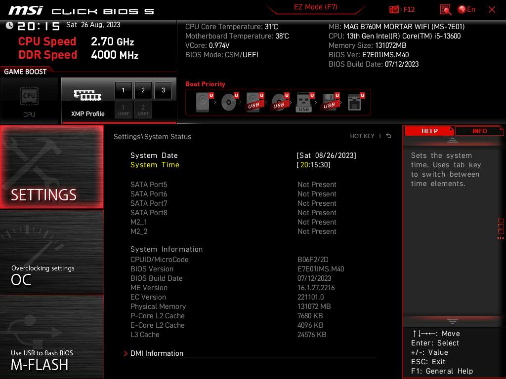

Mein neues MSI Board erkennt die HDDs nicht und zeigt sie nirgendwo an.

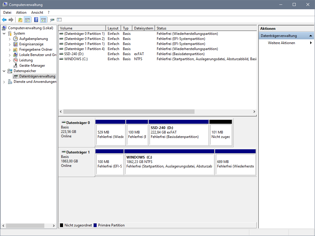

zeige bitte ein Bild der Datenträgerverwaltung mit angeschlossener HDD.
Hmm... die M2_1 mit win ist gerade nicht drin. Ist es möglich, dass win etwas erkennt, was BIOS nicht erkannt hat? Dann stecke ich's wieder rein.
ich sehe im UEFI Sata-Port 5 bis Port 8, siehst du die anderen auch?
Nein, ich sehe was Du siehst. Es gibt nur diese 4 SATA, die über Chipsatz laufen +2 M2. Die MAX Version von dem Board mit 6 Ports hat für die ersten 2 einen extra Chip (ASM1061).
Anbei. Die besagte zweite SSD war auch mal eine System-SSD, davon die vielen Partitionen. Die gerade dran hängende 2 HDDs tauchen leider nicht auf.

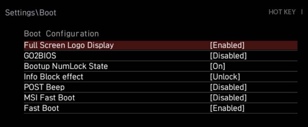

ist bei Dir MSI Fast Boot aktiv? laut Handbuch lässt es SATA Geräte nicht mehr erkennen.
Danke! Nun, gerade MSI Fast Boot auf dem Bild ist nicht aktiv. Also BIOS an sich. Simple "Fast Boot", der aktiv ist, ist laut Handbuch windows interne Fast Boot Einstellung. Aber so oder so, es wurde in allen 4 möglichen kombis erfolglos getestet... :(
//EDIT Wenn es daran liegen täte, wäre SSD an SATA genau so wenig erkannt. Dem ist aber nicht so. Das ist irgendetwas was den Unterschied zwischen HDD und SSD ausmacht...
