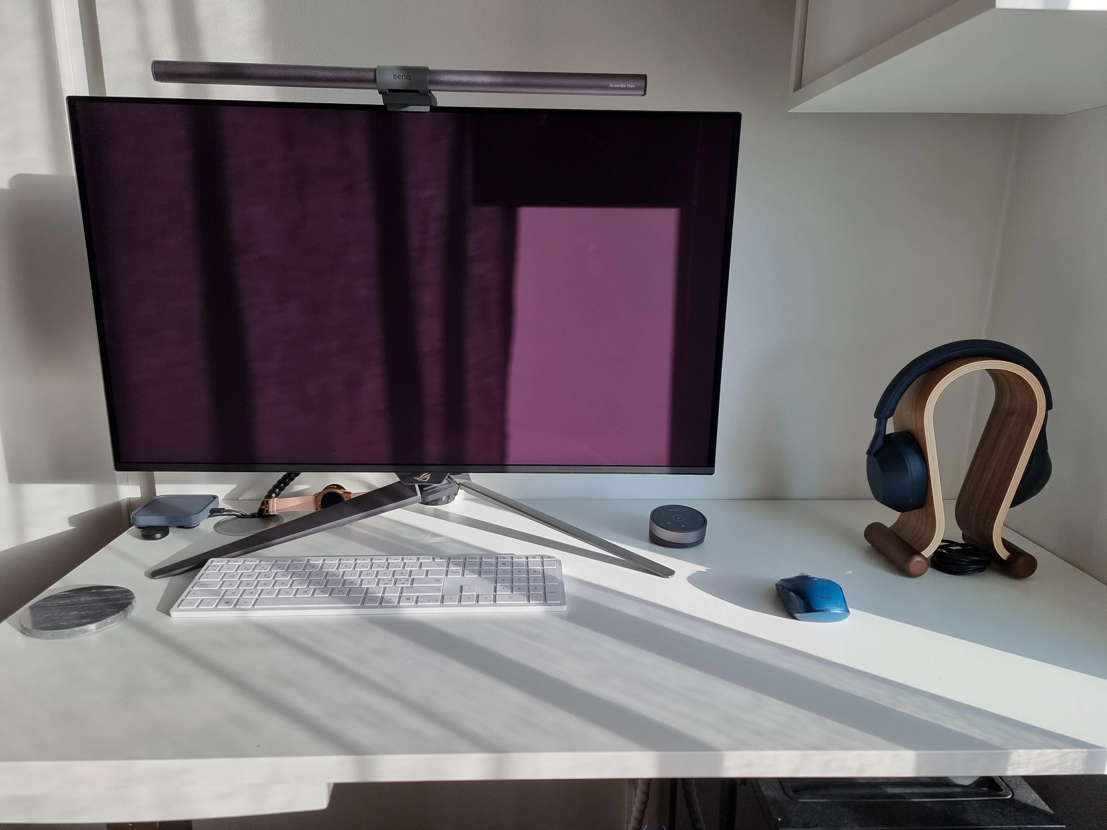

Was ist mit dem Lila Stich den manche Bildschirme aufzeigen bei Schwarz`? Hat das einer dieser Bildschirme? Vielleicht jemand der die Bildschirme hat?
Auf dem angehängten Bild siehts schon scheisse aus, aber ich mein das kann man umgehen, in dem man die Rolläden leicht runter macht, was für mich keine große Sache wäre.. wie ist es aber wenn die Deckenleuchte an ist? Sieht man das dann auch so krass?
Anhang Quelle: Reddit... kp welcher Bildschirm genau ist, aber ein QD-OLED
  • is-qd-oleds-purple-tint-really-noticeable-in-a-bright-room-v0-axs473zvlhxd1.webp
Ich hab den Gigabyte Aorus FO32U2P, der hat keinen Farbstich. Allerdings stell ich meine Monitore auch so auf dass keine Spiegelungen auftreten.

Ich habe auch einen FO32U2P. Der steht in einer Ecke. Links (ca 1,5 m) und rechts (ca 1 m) von der Ecke sind grosse Fenster. Tageslicht scheint nur indirekt da drauf. Wenn der Bildschirm aus ist oder schwarz anzeigt, sieht man die lila Farbe. Vor allem wenn ich ein paar m entfernt schräg auf den Bildschirm schaue. Wenn ich direkt davorsitze fällt mir das aber weniger auf.

Man muss 2 Dinge unterscheiden.
Spiegelung an der Frontscheibe, die QD-OLED haben eine Entspiegelung, die das meiste Licht frisst und das was noch reflektiert wird ist halt lila. Das ist ziemlich nochmal, gibt es schon "immer". Haben auch viele Objektive von Kameras usw.
Es gibt andere Entspiegelungen die reflektieren vielleicht mehr, aber dafür eher goldn usw.
Es ist keine Verfärbung. Es wird nichts lila was der Monitor anzeigt
Was die QD-OLED auch noch haben, einfallendes Licht wird zu einem höheren Grad als bei WOLED von den hinteren Panelschichten reflektiert. das äußert sich wie eine Aufhellung des Schwarzwert.
Der Effekt ist ein bisschen bei alten Röhren, wer das noch kennt. Aber viel weniger natürlich.
Ich habe den Asus PG32UCDM, als QD OLED und links davon das Fenster.
Reflexion lila, keine Ahnung, muss ich bemühen, dann kann ich das sehen.
Aufhellung merkt man leichter, ist aber auch viel weniger als man so von den einschlägigen Youtube Video usw. erwartet, die da immer ein Studiolicht draufhauen.
Wenn wirklic sonn drauf fällt, sieht man es, aber da wäre ein WOLED vermutlich auch nicht völlig wegschlucken.

Auf jedenfall möchte ich sagen, dass ich mit dem MSI 321URX sehr zufrieden aktuell bin. Bei etwas Licht im Raum, bzw. einem Deckenstrahler gibts wirklich keine großen Probleme mit dem Schwarzwert. Lila verfärbt es sich überhaupt nicht. Da hatte ich größere Bedenken. Aber da muss dann schon ein Fenster hinter einem sein...
