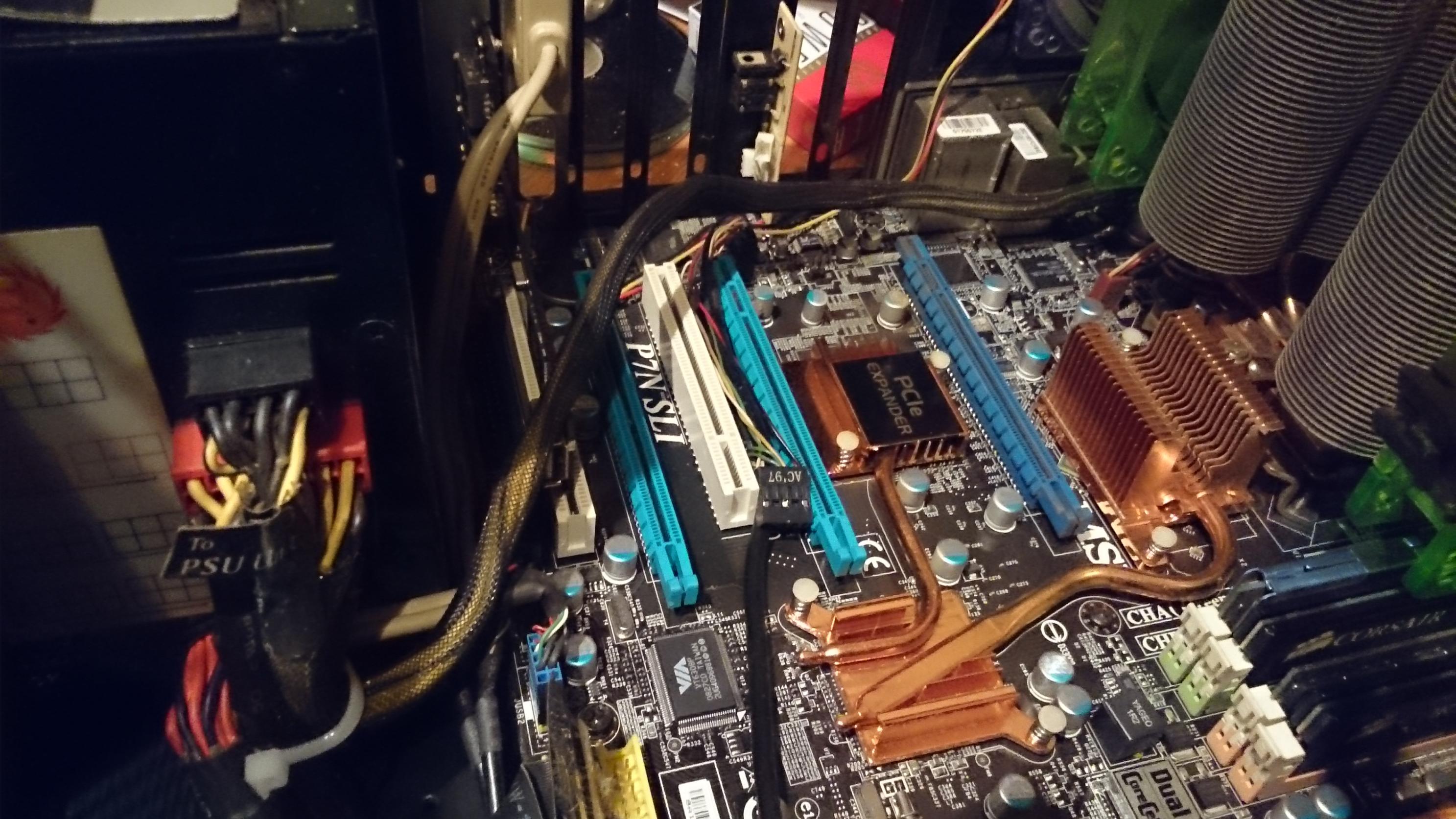

Hier im Bild besser zu sehen....
Der rechte dunkelblaue Steckplatz ist durch die Karte belegt gewesen...
Und dur die Dicke der Karte wurden der PCIe Expander und der Kühlkörper unten im Bild abgedeckt und waren zum Spiegelei braten quasi bestens geeignet... :(
Werden denn bei SLI die unteren beiden Steckplätze belegt oder wie läuft das....
Normal ist mein Denken ja so , das wenn ich zwei Karten verbaut habe die Einzelne eben nicht so viel tun muss ...Ergo....etwas weniger Hitze...
Liege ich da richtig?
Gruß
