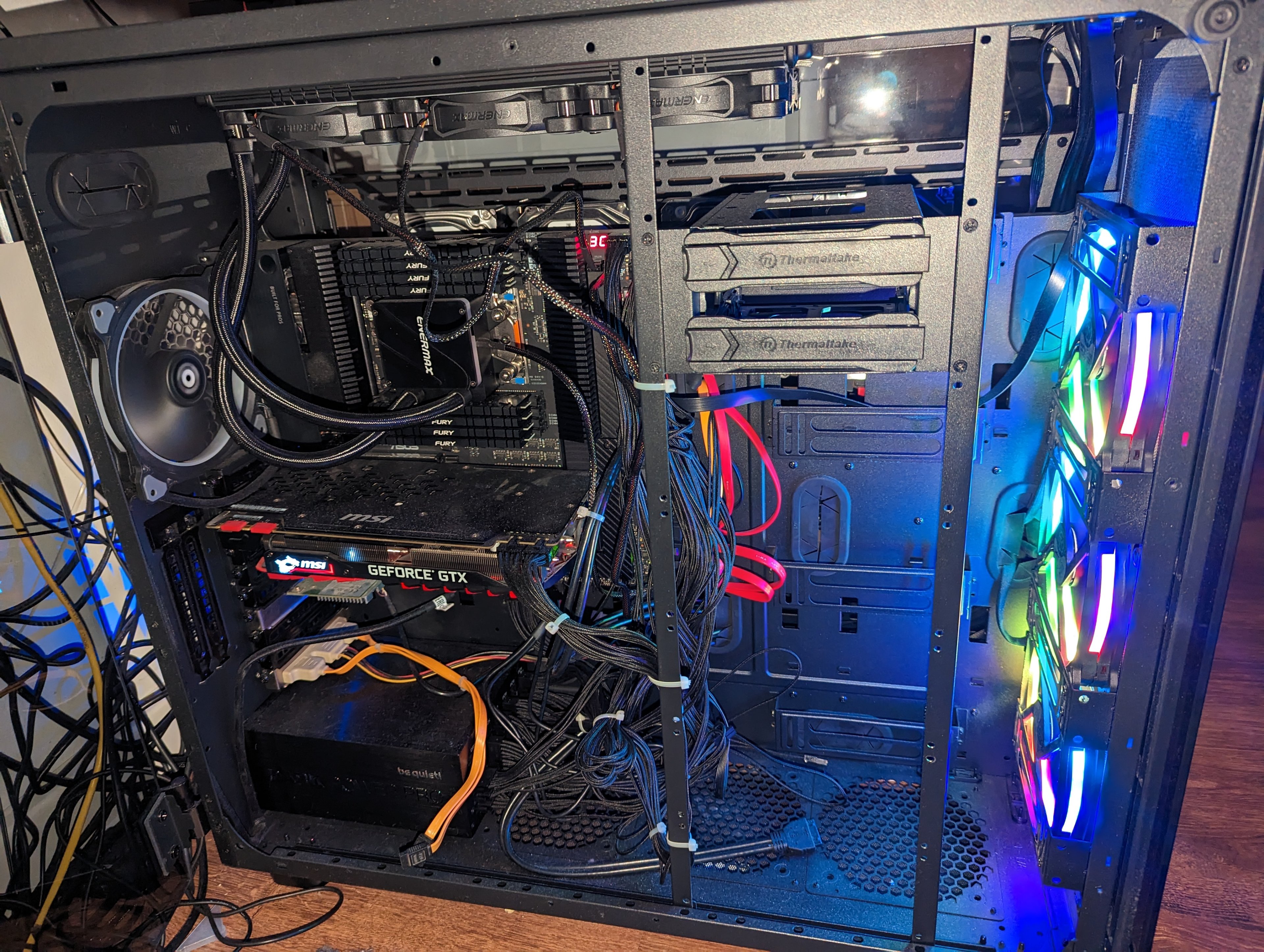

Ich hab mal ein Bild gemacht, damit ihr euch vorstellen könnt, was ich mir so vorgestellt hatte. Den PC hab ich recht frisch zusammengebaut.
Unten rechts sollte der Radiator hin. Das ist auch die einzige Stelle, wo noch Platz ist. Aber die Idee hat sich ja gerade in Luft aufgelöst.
Dann such ich mir jetzt eine Karte, die möglichst viel Luft nach hinten rausbläst. Entweder ne dicke 4090 oder ne günstigere 7900 XTX. Muss ich noch überlegen. Zu vernünftigen Preisen zu bekommen sind ja beide gerade sowieso nur schwierig. Aktuell steckt noch meine 1080Ti drin.
Oder vielleicht hat doch jemand noch ne Idee, wie man das besser machen könnte?
