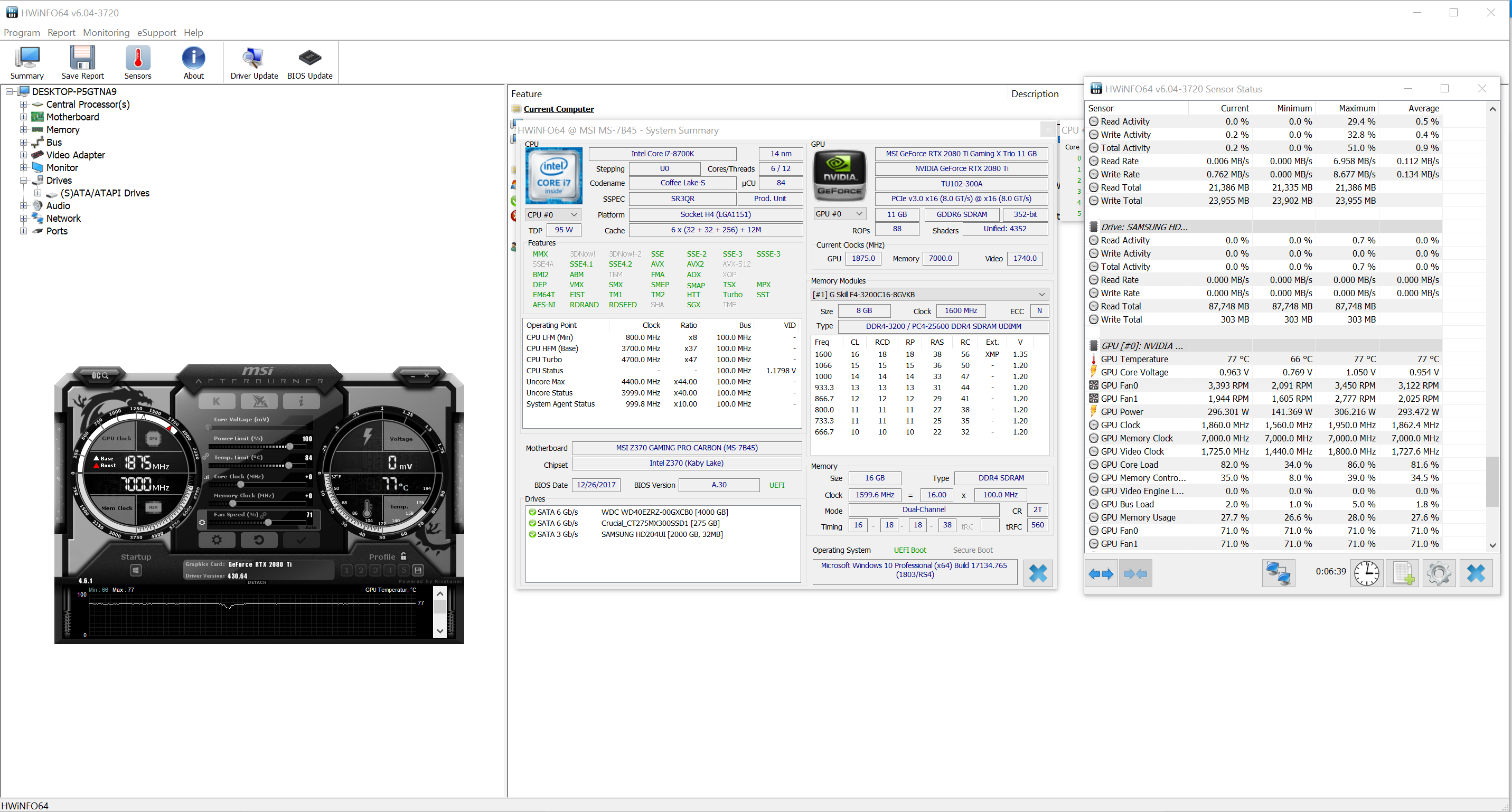

am Dienstag war mein PC aufeinmal sehr laut sowas kannte ich bis jetzt noch nicht. Egal in was für ein Spiel ich war nach 10-15min war es sehr laut und dann wieder leise , bis ich auf dem übeltäter die Graffikarte gekommen bin.
Mit Afterbruner habe ich mal die Lüfterkurve so angepasst das er nich gleich so laut wird aber irgendwie ignoriert er es komplett. Die Karte wird bis zu 77Grad heiß was aber glaube ich noch in Ordnung wäre. Die 3 Lüfter drehen sich aber alle und habe die Karte erst seit Januar.
Gehäuse ist das be quiet! Pure Base 600 und Netzteil be quiet! Straight Power 11 , rest steht soweit in Bild :)

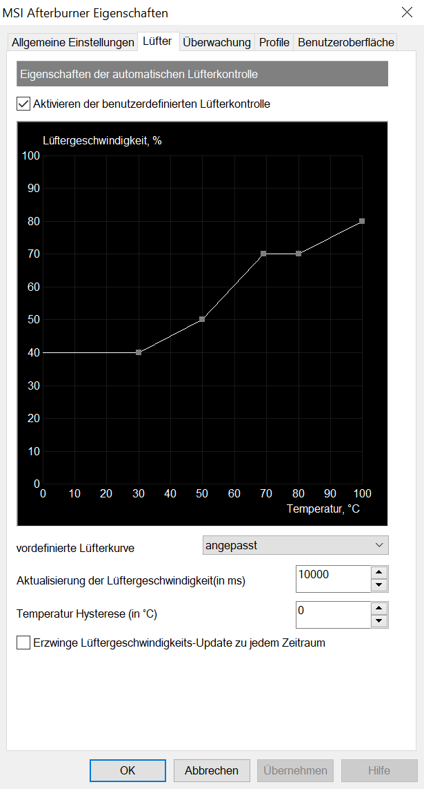

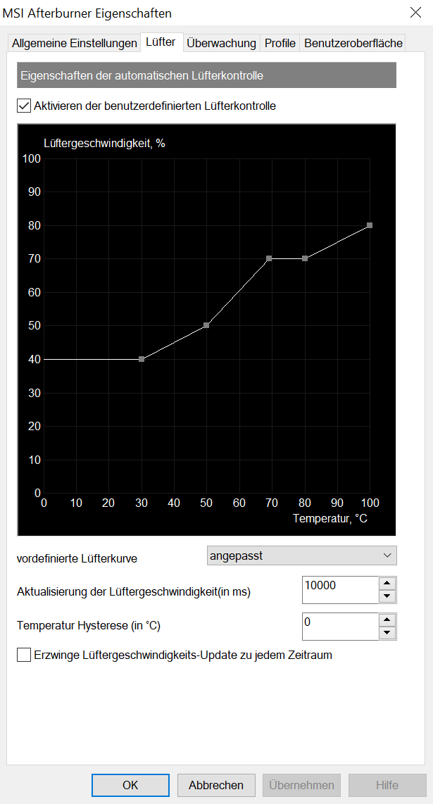

Hier einmal die Lüfterkurve hatte davor immer "vorgegeben" bis und nun "angepasst". Ich habe sonst nix overclocked , keine AIO sondern Luftkühler auf CPU eine "Mugen 5 PCGH".
@Freud445 Stimmt am Anfang dreht die einmal durch und im Idle ist die auch ruhig aber halt kurzes Game dreht die auf und ab.
Bei der angepasste Lüfterkurve darf die ja eigentlich nicht mehr so laut sein oder?
