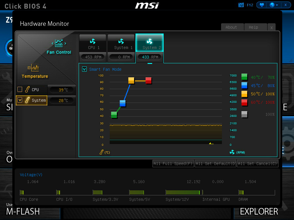

Questionmark schrieb:
Alle aktuellen MSI Boards steuern auch 3-Pin korrekt...
Die vorherigen auch, mein Z97er hat da auch keine probleme mit meinem Frontlüfter.
Smarte Kontrolle an, Kurve setzen und gut.

In Benutzerhandbuch wird da was falsches berichtet, denn dort steht drin dass dann 3Pin Lüfter mit voller Drehzahl laufen. Ich konnte mich jetzt nach dem Einbau selber davon überzeugen dass sie ohne Probleme mit gesteuert werden können.
Meine Ursprungsfrage bezog sich nur daher da ich noch eine Lüftersteuerung im Schrank liegen habe.
Aber so über dass Mainboard angeschlossen ist es mir lieber, denn so kann ich sie im Uefi und mittels Programm steuern und auch kontrollieren.
Per UEFI ne brauchbare Kurve als Kompromiss zwischen Lautheit und Kühlleistung ist doch bequemer, als dauernd von Hand nachzuregeln, finde ich jedenfalls.
