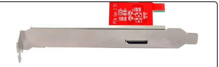

Gute Tag liebe Freunde.
Ich habe hier 2 Stück Thunderbolt 3 NvmE SSD (4 TB) liegen, welche ich am
Macbook Pro Baujahr 2019 16 Zoll benutze.
Auch einen PC mit Motherbard MSI Z370 A-Pro mit Intel i5-8600K Prozesor
benutze ich.

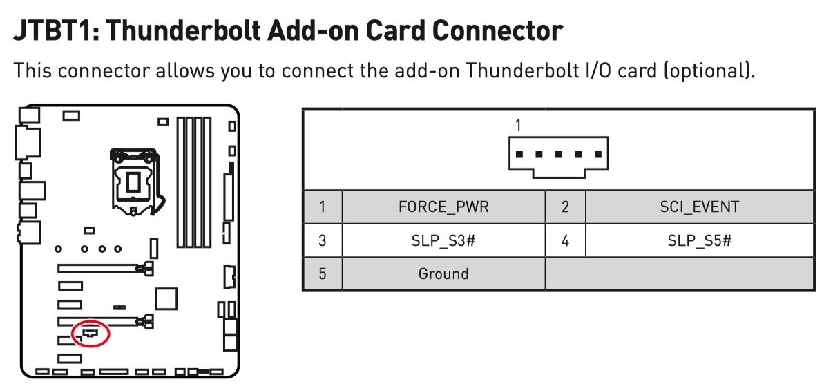

Auf dem Board habe ich einen Anschluss (5 Polig siehe angehängtes Foto) gefunden.
Im UEFI Bios ist ach eine Option "Thunderbolt enalbe oder disable" vorhanden.
Nun habe ich schon einiges gelesen mit verschiedenen Asus TB Karten, laufen die
denn auch in MSI Motherboards ?
Hat Jemand vielleicht hier Jemand das selbe Motherboard mit Thunderbolt in betrieb ?
Mich würde interessieren was genau ich alles bnötige um TB auf diesem MSI Board zum laufen zu bekommen.
Danke für Tipps dazu.

petro2000 schrieb:
laufen die

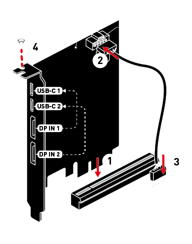

Nein. Die TB-header sind proprietär pro Hersteller und das Board braucht die passende Firmware und Konfiguration für die jeweilige Karte. Nur die explizit passenden Karten vom selben Hersteller sind garantiert.
Alles andere könnte mit viel Glück gehen oder auch einfach was kaputt machen.
Zu diesem Board scheint genau nur die MSI ThunderboltM3 mit Alpine Ridge Controller zu passen.
man muss immer die Karte von dem Mainboard Hersteller nehmen, sonst laufen die Karten nicht. In deinem Fall musst du die ThunderboltM3 nehmen, mit 2 mal Thunderbolt 3.
Frage wird nur so wo man die noch bekommt.

Es scheint fast aussichtslos diese TB M3 zu bekommen.
Ich habe ein neuere TB M4 gefunden: siehe Link.
Neuere PCI- TB4 Version
Aber ich blicke da nicht so richtig durch, läuft die denn nur in
einem neueren Board nit 590 oder höherer Build version ? Und anderr CPU ?
Nachtrag: schon ok diese TB M4 läuft nur mit neueren CPU Serie Rockel Lake oder
vorherige Comet lake Sockel 1200 und eben neueren MSI Boards ab Z590 aufwärts.
Also bleibt nur die erneute Suche nach einer MSI TB M3 oder es hat sich dann
mit TB3 auf diesem Board erledigt.
Ja, diese Karten muss man eher mit dem Board kaufen oder mindestens in einem Jahr ab Board Release. Ähnlich wie anderes Board-spezifisches Zubehör. Und Alpine Ridge ist auch verdammt veraltet und limitiert auf viele Arten. Das kann zB auch gut Probleme mit modernen GPUs machen.
du musst die TB3 Version nehmen. Habe den selben Fehler gemacht und dachte auch die TB4 Version der Karte geht bei meinem Board, geht es aber nicht. Du musst schauen ob du sie bei Kleinanzeigen etc findest.
Reaktionen: petro2000
@IDontWantAName Ja das weiss ich schon, das die TB M4 NICHT in meinem Board funktioniert.
Darum suchte ich jajdie M3.

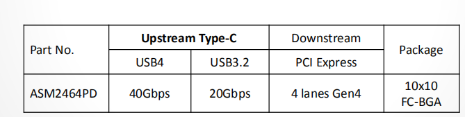

ok, eine Sache ist mir noch eingefallen. Je nach Chip in deinem externen NVME Gehäuse könntest du eine PCIE USB 3.2 gen 2x2 20GBit Karte in den PC einbauen um so die Daten per 20GBit/s zu übertragen. Wenn dein aktuelles M2 Gehäuse nur TB3 und USB3.2 10GBit/s kann, müsstest du eins mit ASM2464PD Chip kaufen, denn dieser Chip kann alle Protokolle wie das hier:
https://www.amazon.de/UGREEN-Gehäuse-Thunderbolt-kompatibel-funktioniert/dp/B0D3WT2T8C
Also sollte das Gehäuse 40GBit/s am Macbook per TB3 können und 20GBit/s über die USB 3.2 gen 2x2 Karte.

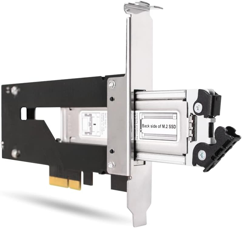

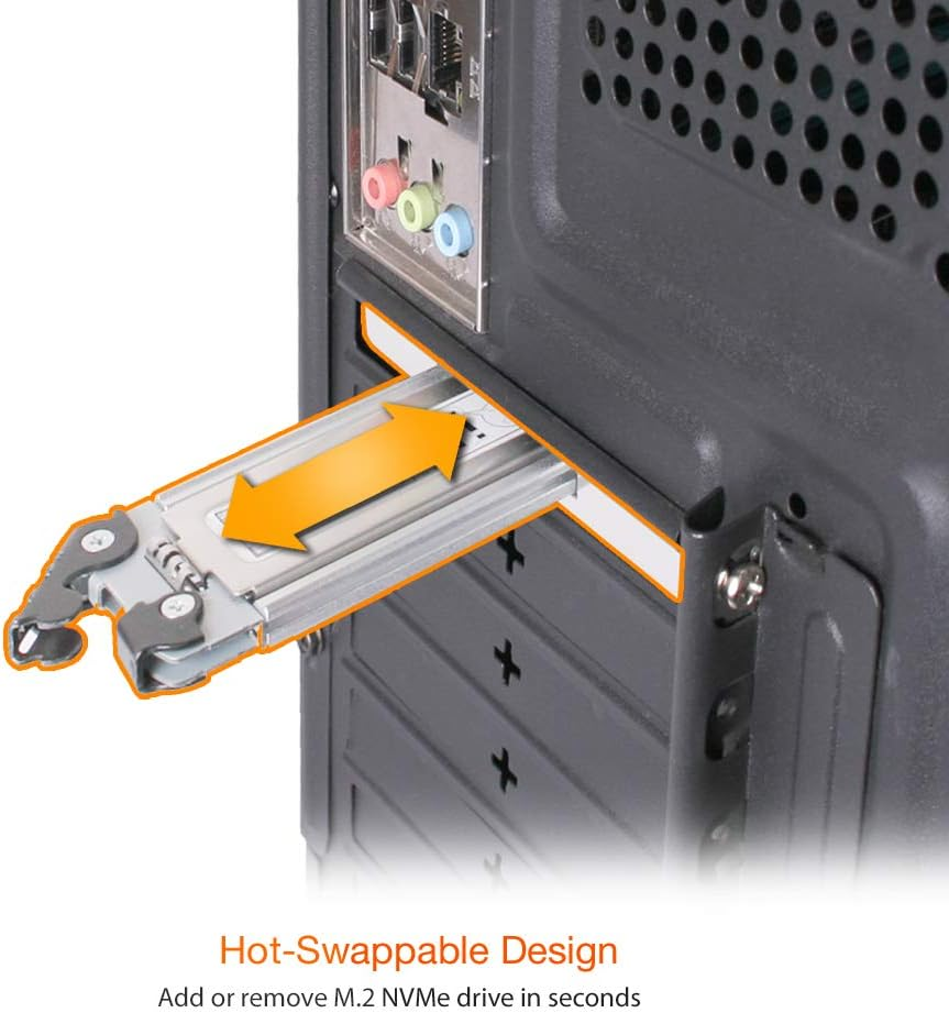

Es gibt PCIe Karten die Hotswap von M2 SSDs erlauben
Du müsstest die Daten vom Mac auf die SSD im TB3 M2 Gehäuse kopieren, die SSD ausbauen und in den Hotswap Schacht einfügen und dann die Daten auf den PC ziehen.
ka, wie fummelig und praktikabel das auf Dauer ist.

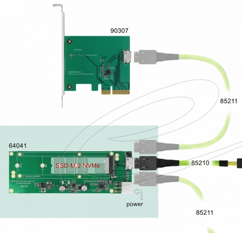

Eine Wackellösung für den alten PC ist mir noch eingefallen. Eine PCIe Karte die einen Oculink Port nach außen führt
, dann per Oculink Kabel einen externen M2 Adapter anschlließen und dort die M2 SSD
reinpacken. Dann braucht das noch Strom. Also sehr fummelig.
Aber es zeigt das Problem. Was nützen einem schnelle M2 SSDs wenn man die Daten nicht schnell mit anderen Geräte austauschen kann.

Was ist denn das Acasis für ein Gehäuse, mit was für einem Controller?
Und 5600 MB/s ist unmöglich durch eine USB4 40Gbit/s Verbindung. Was auch immer dort gemessen wird, es ist nicht die PCIe Bandbreite durch die USB4 Verbindung.
Und es gibt keine "TB3" oder "TB4" Bandbreite.
Es gibt viele verschiedene Controller, manche sind langsamer. TB4 hat nur ein Minimum angegeben. Und das hatten neuere TB3 Controller auch schon. Und neuere USB4 controller können halt schneller als das Minimum von TB4.
