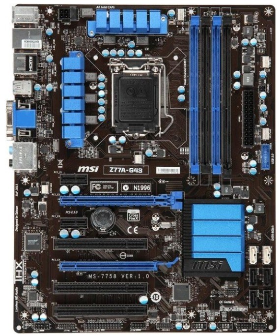

Mich würde mal interessieren, wo beim Z77A-G43 der Temperaturfühler vom Mainboard sitzt.
Weiß das jemand zufälligerweise?

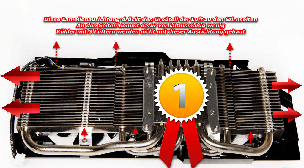

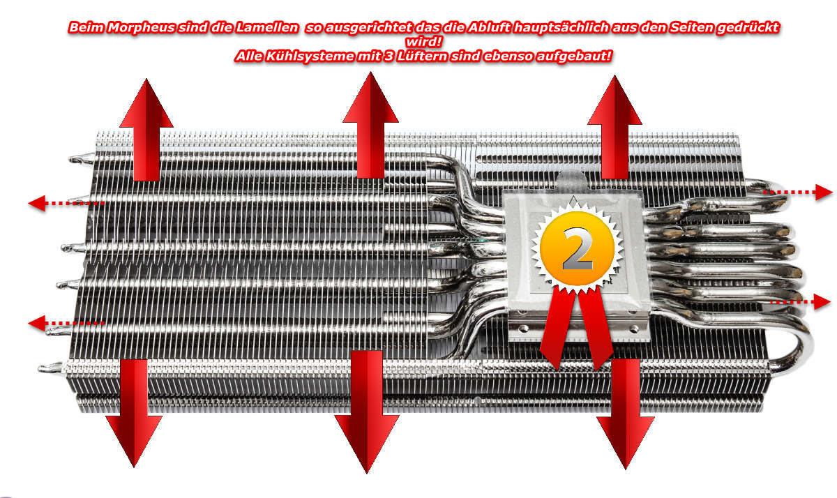

Wahrscheinlich dort wo der blaue Alu Kühlblock drauf ist (Chipset Intel® Z77 ). Die Chipsätze sind aber für hohe Temperaturen ausgelegt.
Bei dir geht um Lamellenaurichtung der GraKa und Temperaturen - der betroffene Chipsatz ist der große 4eckige gleich hinter dem PCI-E x16.

So, anhand eurer Beschreibungen kann ich das jetzt auch besser nachvollziehen:
Es ist weniger die Grafikkarte und ihre Temperatur bzw. die Watt-Zahl. Sondern schlicht und ergreifend eben wirklich die Grafikkartenlänge: Die Vapor-X behindert die Wärmeabluft des Chipsatzes nach oben, einfach weil da das längere PCB drüberhängt.
Verstanden, alles gut :daumen:
