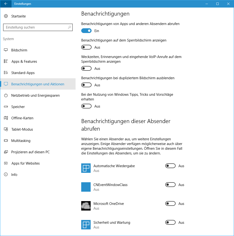

Das sieht aus wie eine Windows System-Benachrichtigung. Stammt also nicht vom Afterburner, sondern von Windows selbst. Das sollte man aber deaktivieren können unter Einstellungen -> System -> Benachrichtigungen und Aktionen.
Entweder generell für alle Programme oder selektiv für jedes einzelne, schau mal, ob der Afterburner dort bei dir eingetragen ist:

jo danke, app-Benachrichtigungen muß ich generell ausstellen. Einzeln geht das leider nicht. Aber Ist ja realtiv egal. Bei Aufnahme einfach deaktivieren:
