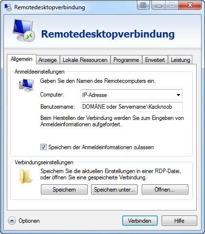

Dann musst Dus genau so machen wie ichs dir oben beschrieben habe und zusätzlich das Passwort eintippen und den haken "Speichern der Anmeldeinformationen zulassen " anhaken vorm "speichern unter.."

Du hast auf deinem Desktop (oder wo auch immer) jetzt 2 .RDP Verknüpfungen?
poste mal nen Screenshot von den Einstellungen (rechte Maustaste - Bearbeiten)
So sollte es aussehen...
jeweils bei der 1. Anmeldung muss das PW angegeben werden, danach nicht mehr...

ich hab die einstellungen so .. und wenn ich dann den anderen connecte wwird die erste session desconnected
wenn ich sie aber jedes mal eingebe beim connecten.. dann kann ich beide sessions laufen lassen
wenn ich aber die einstellungen vom name seh, kann ich auswaehlen ob ich den login bearbeiten oderl eoschen will
