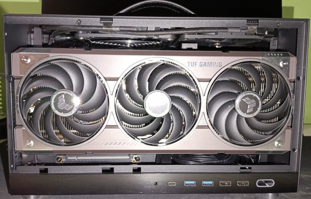

Ich habe eine ASUS TUF 5070 Ti (undervoltet - aber nicht wegen dem Stecker,, hauptsächlich um weniger Wärme und eine noch leisere Graka zu erhalten und als Nebeneffekt etwas Strom zu sparen).
Nutze das abgewinkelte > Kabel <.
Wenn das Risiko mit dem Stecker minimiert, auch ok. Denke aber, das es da kaum Probleme gibt bzw.
