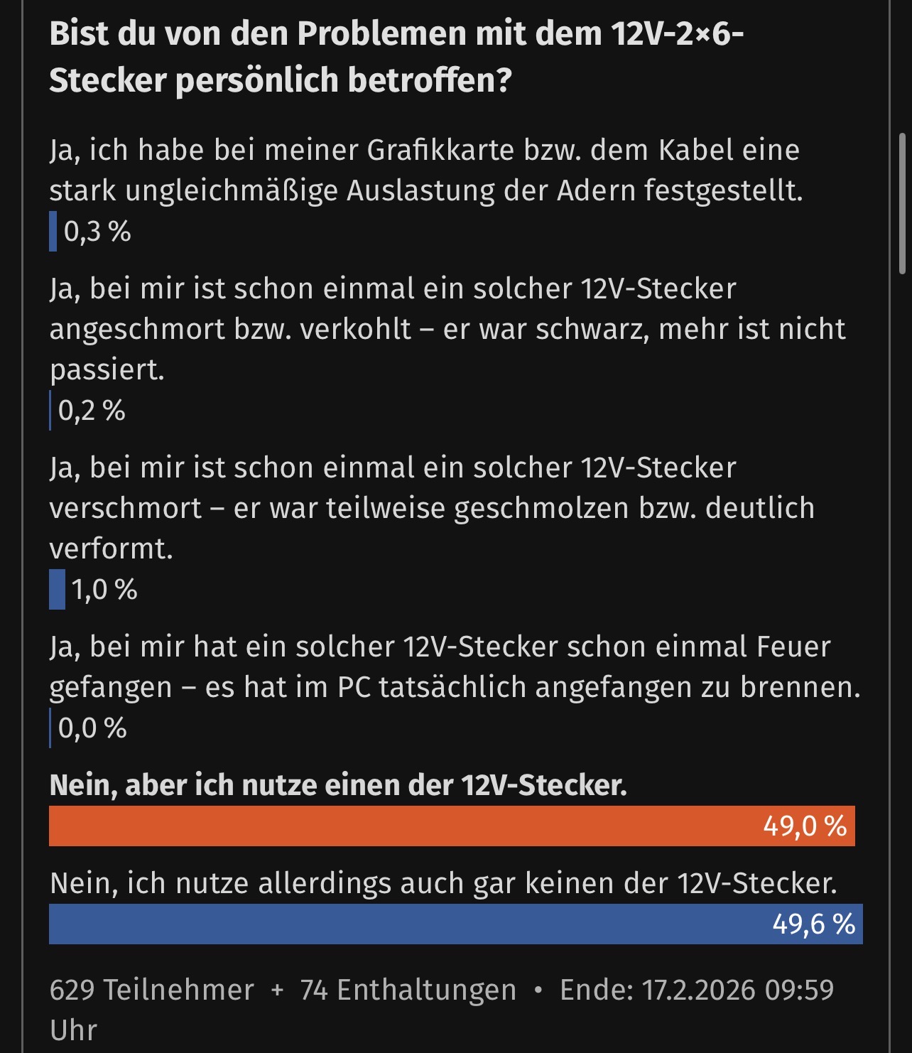

Bei der ersten Umfrage fehlt die Option:
"Nein"
Reaktionen: SweetOhm
Kaum eine Frage zu dieser Umfrage kann ich beantworten :D
Meine GPU ist zu alt fuer den Stecker :P
Und ich plane aktuell kein Upgrade, dementsprechend beeinflusst mich die Ist-Situation nicht direkt.
Aber solange sich an der Situations nichts massgeblich aendert, und der neue Stecker mit den besseren Sense-Pins ist nicht genug, werde ich keine Karte mit diesem Stecker kaufen. Ich denke im AMD Umfeld werd ich die auch noch bekommen wenn's naechstes Jahr soweit sein sollte.
