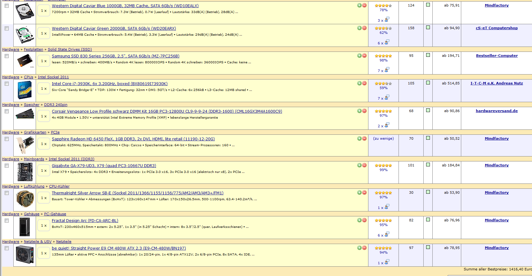

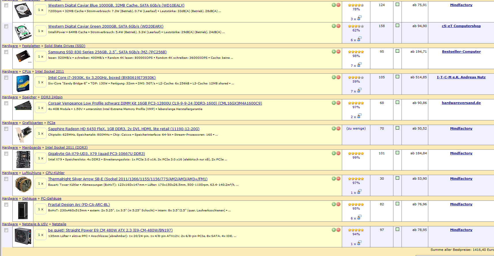

Ich mal als Anhaltspunkt ein System zusammen gestellt,
welches günstiger stärker u. homoger als dein System ist.
s. Anhang

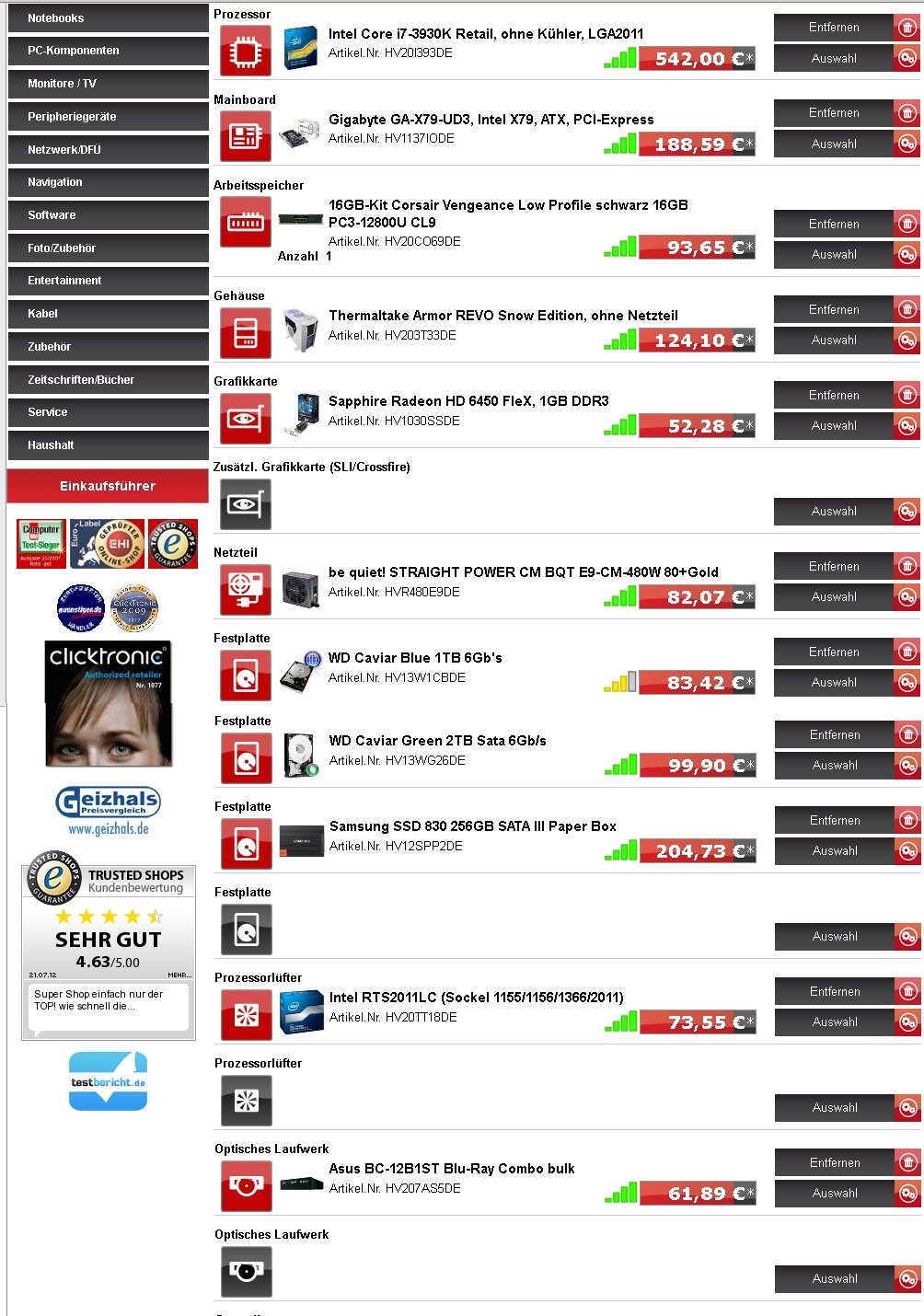

Ich werde mir dann einfach eins zusammenstellen, so wie du es mir vorgeschlagen hast und eben das andere drum und dran. Kann ich es dann hier posten und schaust/schaut ihr noch evtl. zur Sicherheit kurz nach ob alles seine Richtigkeit hat?
Vielen Dank
Ja naklar, dafür ist das Forum doch da :)
Aber bitte hier in diesem Thread ;)
Ich werde dann gleich das System hier posten, vielen Dank für eure Mühe wiedermal! :)
Mach das :)
Bei dem Kühler konnte ich das von dir Vorgeschlagene nicht finden?
So in Ordnung?
Der Preis mit Zusammenbau + Vorinstallation von W7 Prof. 64bit
1.746,08€
Sollte ich evtl. die Option "Belastungstest" die weitere 50€ kostet dazunehmen?
Bild Anhang
Danke!
