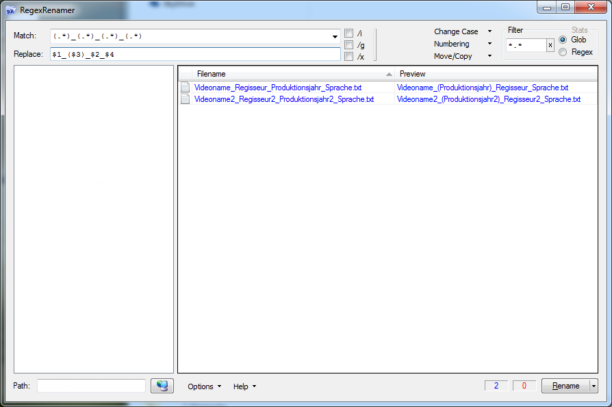

Im RegexRenamer würde das wie folgt funktionieren:
Bild 003.png​
Mit .* sucht man nach einer beliebigen Zeichenkette. Wenn du das ganze einklammerst (.*) kannst du das Eingeklammerte beim Ersetzenausdruck mit $X aufrufen.
Damit machst du (String1)_(String2)_(String3)_(String4).avi zu $1_($3)_$2_$4.avi = String1_(String3)_String2_String4.avi.
Im TotalCommander wird es wohl ähnlich aussehen.

Vielen Dank für das sehr hilfreiche Beispiel! Damit geht es nun.
Allgemein scheint mir der RegexRenamer ein enorm mächiges und sinnvoll aufgebautes Tool zu sein.
