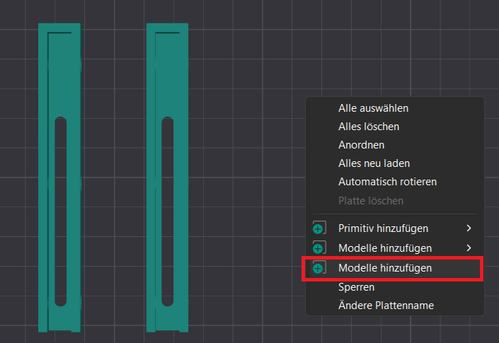

Du brauchst dann für jedes einzelne Teil eine eigene .stl, die Du dann separat laden musst. Und der kannst Du dann vor dem slicen die gewünschte Filamentfarbe zweisen. So drucke ich schon seit etlichen Jahren meine mehrfarbigen Objekte. Das hat mit Cura immer sehr gut funktioniert und mit Orca funktionierts genausogut.
Bei Orca dann einen Rechtsklick auf die Bauplatte ausführen und den unteren der beiden Punkte "Modelle hinzufügen" nutzen:
dann wird das Teil gleich in der richtigen Ausrichtung und Position eingefügt, wenn es in der entsprechenden Lage exportiert wurde.
Reaktionen: MickH74 und madmax2010

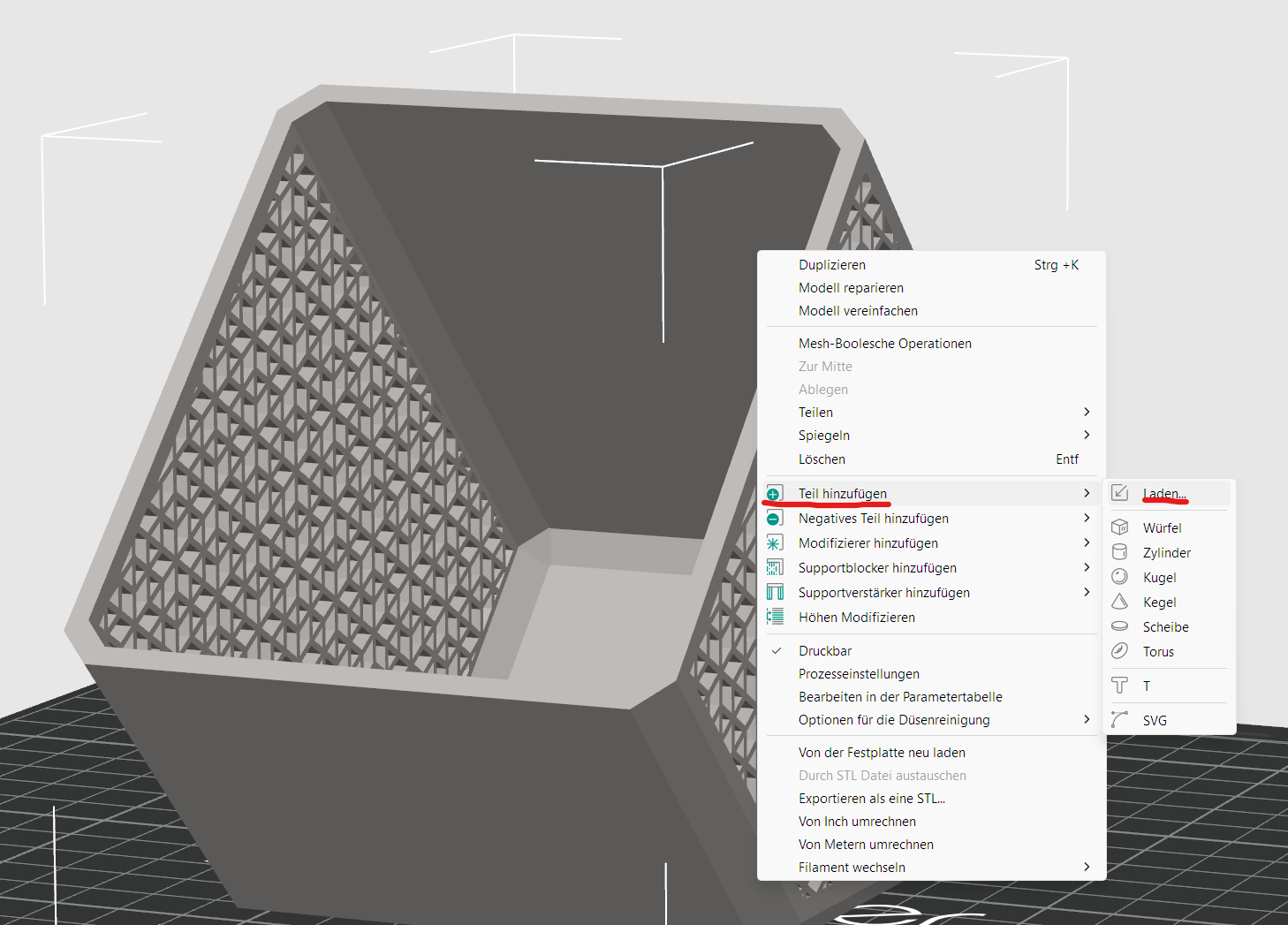

Cool, danke! Das funktioniert prima. Allerdings muss man in Orca (ich habe V 2.2.1) das erste Modell mit rechts anklicken und dann "Teil hinzufügen -> Laden..." wählen.

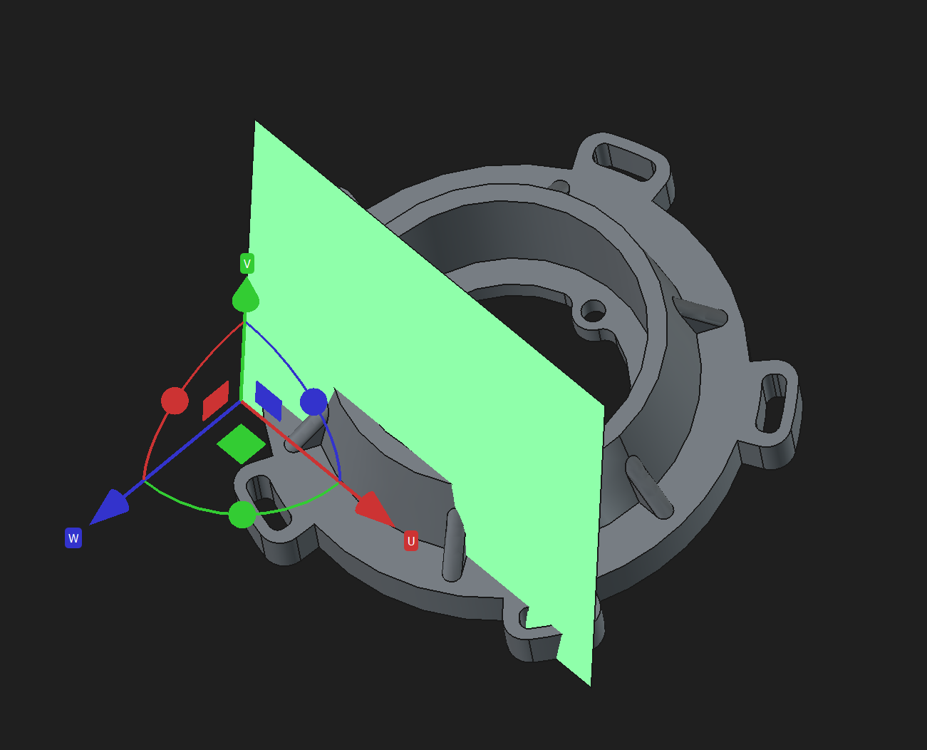

Es können durchaus mehrere Körper in einer Datei sein.

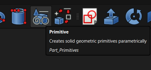

Bei FreeCAD kannst du z. B. über Part → Split → Slice Apart diese Trennung nachträglich einführen.
Am intuitivsten ist es, wenn du dir dazu vorher eine Ebene zum Trennen gibst, was über “primitive” geht (“close” nicht vergessen), und über “transform” (Rechtsklick!) in Position bringst. Die UI sieht der von Orca ähnlich. :-)
