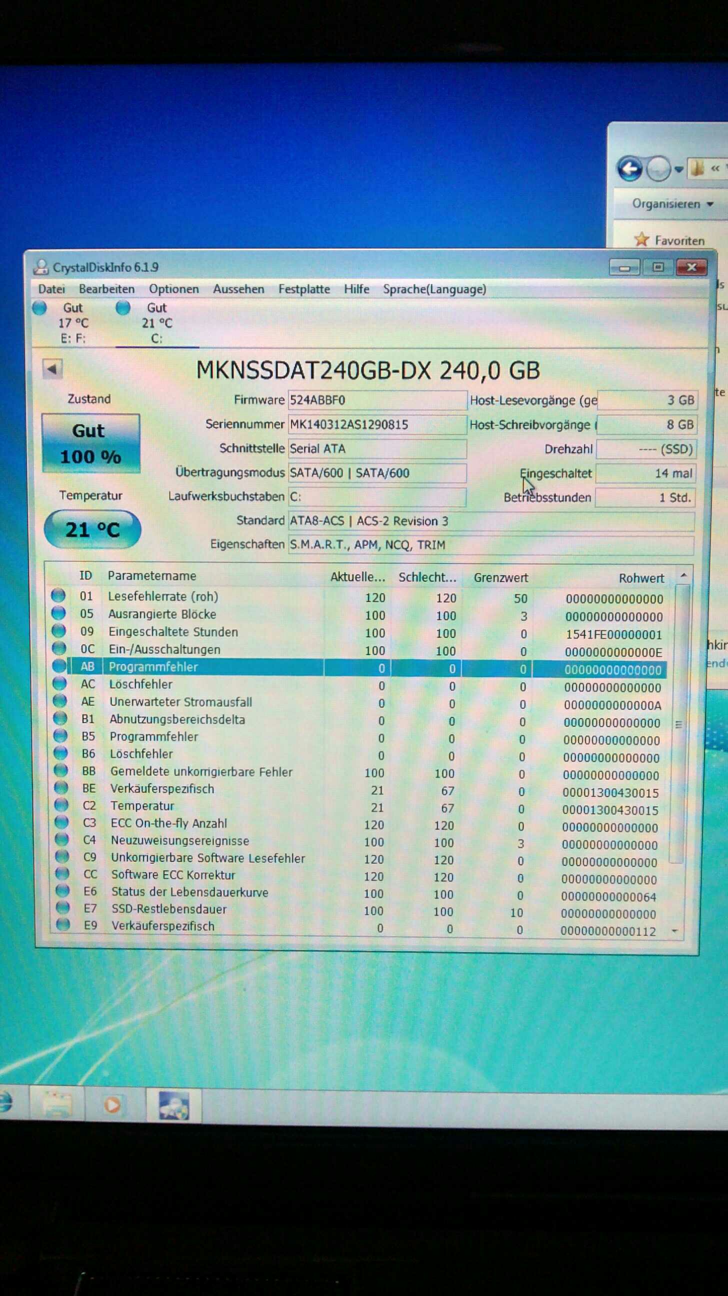

Hatte Probleme bei der Installation von win7 HP 64bit, Formatierung ging nicht. Hab die ssd aus und eingebaut und dann ging es. Jetzt wird die ssd sehr warm und die smart Werte scheinen auch nicht gut zu sein...
Firmware update geht auch nicht, bzw finde kein passendes?! :-\
Was meint ihr?
Direkt nach dem einschalten/Installation hatte die ssd 50°C, dass Foto zeigt leider nur 21°C...
Das Fenster von CrystalDiskInfo so weit aufziehen, so dass alle Parameter und Werte zu sehen sind. Und wieso sollten die 21°C nicht stimmen.

Ich weiß :-D hab aber nur Win7 drauf und crystaldisk. Bin von den Problemen und Temperaturen abgeschreckt und wollte nichts installierten, d. h. auch keine wlan Treiber, kein Mozilla...
Die 21°C waren zum Zeitpunkt des Fotos, nach Aktualisierung waren es schon 40°C.

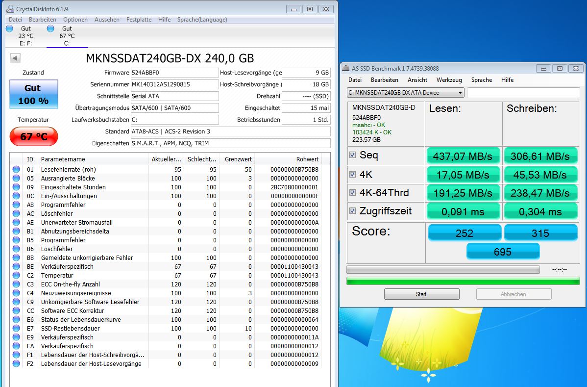

Ich bin euch ja noch ein paar Infos schuldig ;)
Also AS SSD Benchmark und CrystalDisk Infos anbei, denke 67°C sind defintiv zuviel.
Von den Werten her denke ich mal ok, meine alte Crucial M4 war aber nie wärmer als 20°C...

Na so schlecht ist die Performance der Muskin nicht, die hatten früher deutlich schlechter Werte bei AS-SSD, da hat Muskin also schnelle Toggle-NANDs oder sync. ONFI NANDs verbaut. 67°C ist auch nicht zu viel, die Atlas Deluxe ist bis 70°C Betriebstemperatur zugelassen, wie es bei SSD typisch ist, nur CrystalDiskInfo weiß das nicht und geht von den Temperaturlimits aus die für HDDs typisch sind und unterscheidet das nicht. Die Betriebstemperaturen der einzelnen LW zu unterscheiden, fehlt dem Programm definitiv noch.
Die 240gb Version ist sogar bis 80°c zulässig.
Aber auch die 60°c sind mir viel zu viel.
Zusätzlich riecht man schon das die wärmer wird... So ganz geheuer ist mir das nicht.
Lesen ist ja bei beiden identisch, nur schreiben soll die mushkin schneller sein. Mal schauen was alternate sagt, neue ssd von Mushkin oder eintauschen gegen crucial
Wie die Schreibrate ist und das diese deutlich unter der beworbenen Schreibrate liegt, siehst Du ja und die wird dann auch noch so um 25% bis 40% fallen, wenn die NANDs alle einmal beschrieben wurden, denn dann fallen die Sandforce Controller vom Neu- in den Normalzustand und haben eben eine geringere Schreibrate, was bei anderen SSD nicht eintritt, zumindest wenn sie getrimmt wird.
