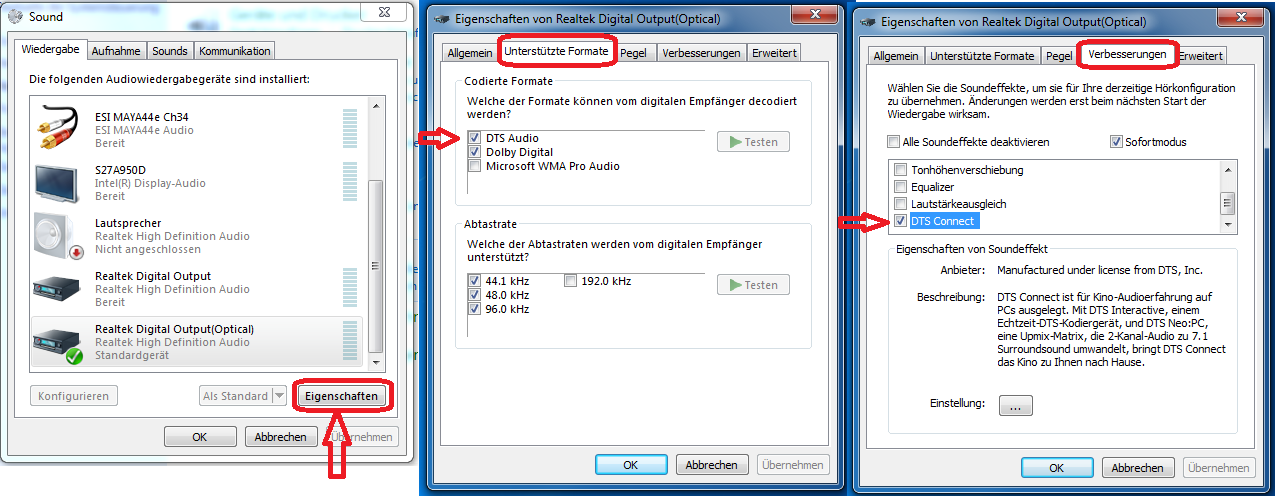

Ist unter den Soundeinstellungen deines Coax Digital Ausgangs auch bei den Unterstützten Formaten "DTS Audio" angehakt, und unter Verbesserungen "DTS Connect" angehakt?
(Siehe Anhang)

Ohje, also bei mir steht (siehe Screenshot) NUR Realtek Digital Output, der Output (Optical-Eintrag, der bei dir zusätzlich drin ist, fehlt bei mir ...) der DTS Audio Test unter dem Menüpunkt Unterstützte Formate klappt, Verstärker schaltet kurz auf DTS und es ertönen alle Boxen). Aber auch unter Erweitert habe ich NICHT die DTS Connect Einstellung, die fehlt ganz, siehe Screenshot:

Bist du dir sicher das dein Board überhaupt DTS Connect unterstützt? Auf der Herstellerseite und im Handbuch steht dazu nichts. Ohne DTS Connect oder Dolby Live ist es mir ein Rätsel wie du ohne entsprechende Echtzeit-Softwaredecoder ein Bitstream bei MP3s bekommen hast.
ich weiß leider gerad nicht, ob vor dem Problem DTS Connect vorhanden war, jedenfalls wurde meine Musik (egal welchen Player ich benutze) auf allen Boxen wiedergegeben incl. Basstrennung der Frontboxen und Subwoofer) und der Verstärker war zu keiner Zeit auf PCM Direct gestellt (das weiß ich 100%ig).
