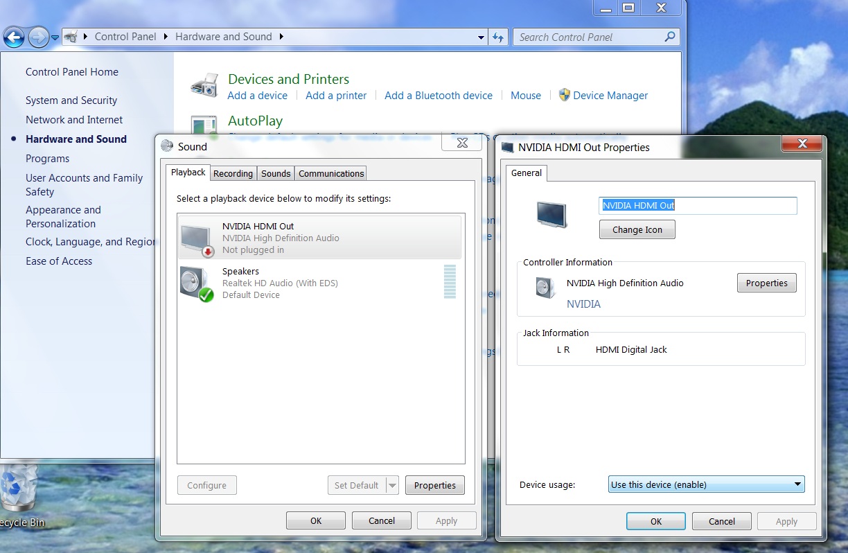

Dann kam mir die Idee, dass ich möglicherweise dem Laptop sagen muss, dass er den Sound per HDMI ausgeben soll. Dazu fand ich folgende Einstellung unter Systemsteuerung (siehe screenshot). NVIDIA HDMI out "not plugged in" dürfte da eigentlich nicht stehen. Ich vermute, dass das der Grund ist, warum kein Sound aus der Anlage kommt. Nur weiß ich nicht, was ich tun soll, damit dort "plugged in" steht. Properties (Eigenschaften) ergibt das, was ihr auf der rechten Seite des screenshots sehen könnt. Viel ändern kann man da nicht.

rechtsklick auf nvidia HDMI Out und dann auf activate.
Und dann im Anzeige- Bildschirmauflösungmenü dein Receiver auswählen.
Nicht ganz.
der HDMI sollte dort schon aktiviert sein sonst ständ "Deaktiviert" mit dran.
Hdmi kann ohne Bild keinen Sound ausgeben.
In den nvidia Einstellungen den Pioneer als 2. Anzeige einrichten und dann dort unter Digitales Audio einstellen das auf dem HDMI der Sound ausgegeben wird. Dann sollte in den Windows Einstellungen "plugged" erscheinen.
Für den Windows Mediaplayer must du den hdmi dann noch als standart setzen da er immer nur den Standart nutzt.
