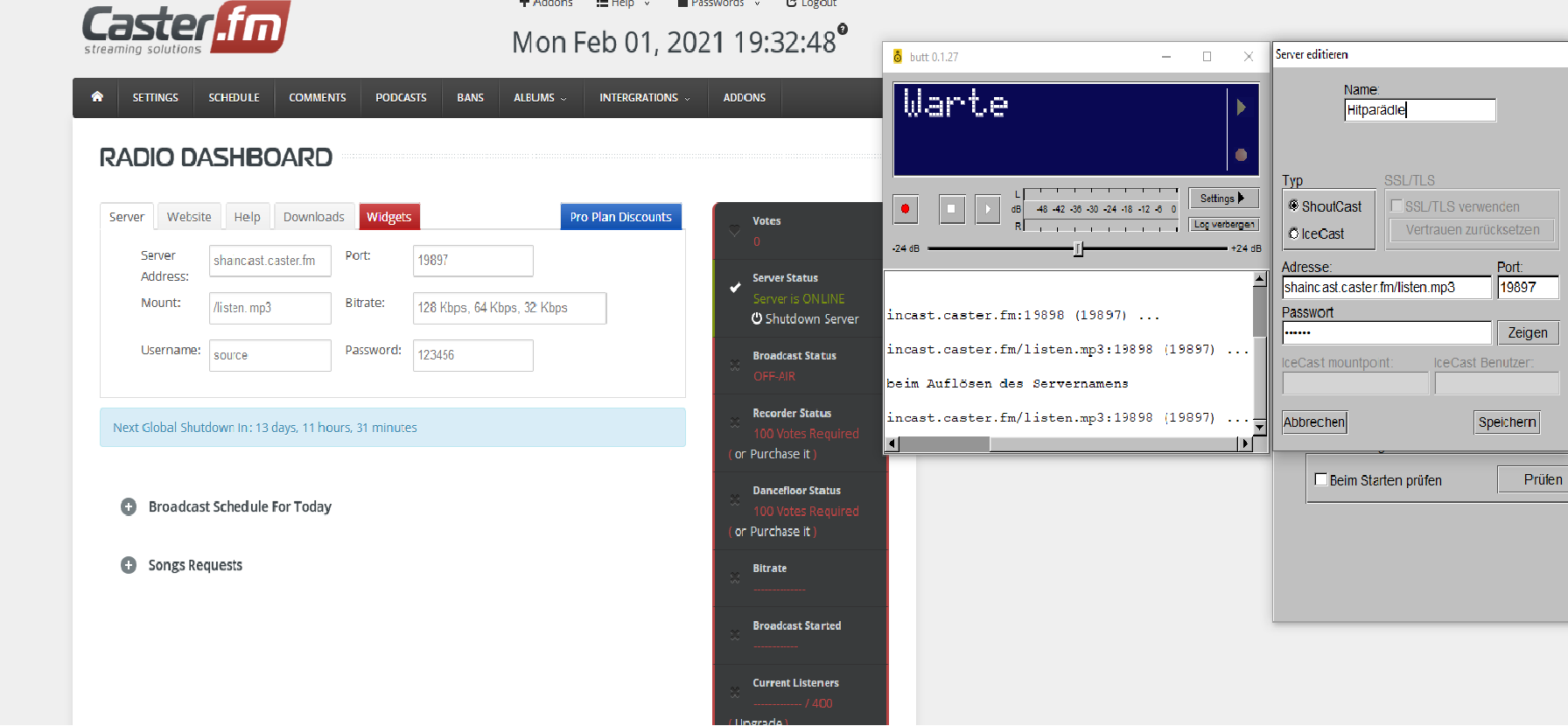

Was mache ich falsch?

Hi,
lass das "listen.mp3" bei der Serveradresse weg, wechsle auf "icecast", dort als Mountpoint "/listen.mp3" rein und als user "source"
VG,
Mad
Reaktionen: didi72de

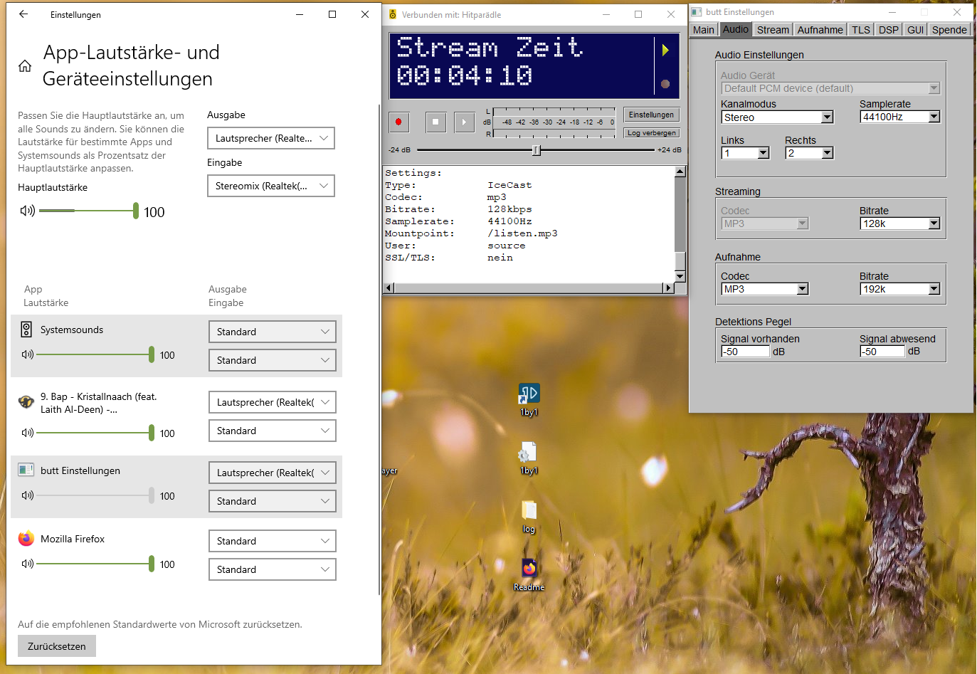

Kann ich jetzt damit das streamen was ich gerade über den "Primären Soundtreiber" höre?
Danke Dir, aber irgendwie streamt es keine Ton :(.
Jetzt hänge ich wieder. Sorry.
Die Soundeinstellungen bei "butt" sind ausgegraut.

Hi,
ja, weil grad ein Stream läuft. Beenden und dann ändern.
VG,
Mad
Musste noch was umstellen, dann hat es funktioniert.
Danke Dir für Deine Hilfe!!! Echt super!!!
