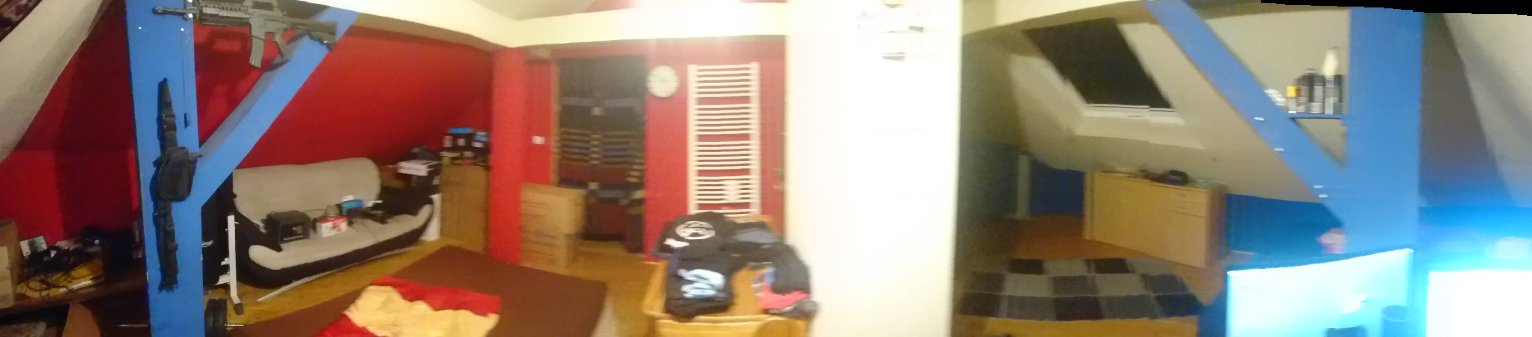

Außerdem brauchen wir ein Foto deines Hörplatzes und am besten deine PLZ (dann suche ich nach guten gebrauchten Lautsprechern).
Zum Musikhören sollte es bei Stereo bleiben. ;)
Foto ist gerade schlecht, bin auf Montage :D Wohne aber auf dem Dachboden.

Ok dann versuch ich mal Angaben zu machen :) Habe einen Holzboden sowie eine schräge Holzdecke aus OSB Platten. Habe momentan die Sharp CP-7700 MK2 zuhause stehen. Dank der Soundkarte ist der Sound um einiges besser geworden, aber ich denke, dass der Sound NOCH besser werden kann oder?^^ Habe aber auch das Gefühl das die Boxen so langsam den Geist aufgeben ;/

Mensch echt anstrengend :P Ich lass meinen Bruder gerade Fotos machen.
Und hoffe, dass das reicht :D
mfg Lupris
Hoffe mal das mit dem Anhang hat geklappt

Ist das rechts eine Wand? Also da würde ich eher ein Lautsprecherpärchen mit Ständern oder Wandhaltern befestigen.
Wie ist deine PLZ?

Meinst du in der Mitte vom Bild? Das ist ein Kamin. PLZ ist 97833
Die Boxen könnte ich auch dort an den Kamin stellen wo der Schreibtisch mit den Klamotten drauf steht.

@The_Jensie an den Kamin in der Mitte kann ich nichts dran hängen.

Bei der Dachschräge sind Standboxen kritisch. Mit Kompaktlautsprechern, die Du ggf. auf angeschrägte Ständer stellst, bist Du da flexibler. Dazu einen separaten Sub, den Du zu den Raummoden passend in der Aufstellung variieren kannst.
