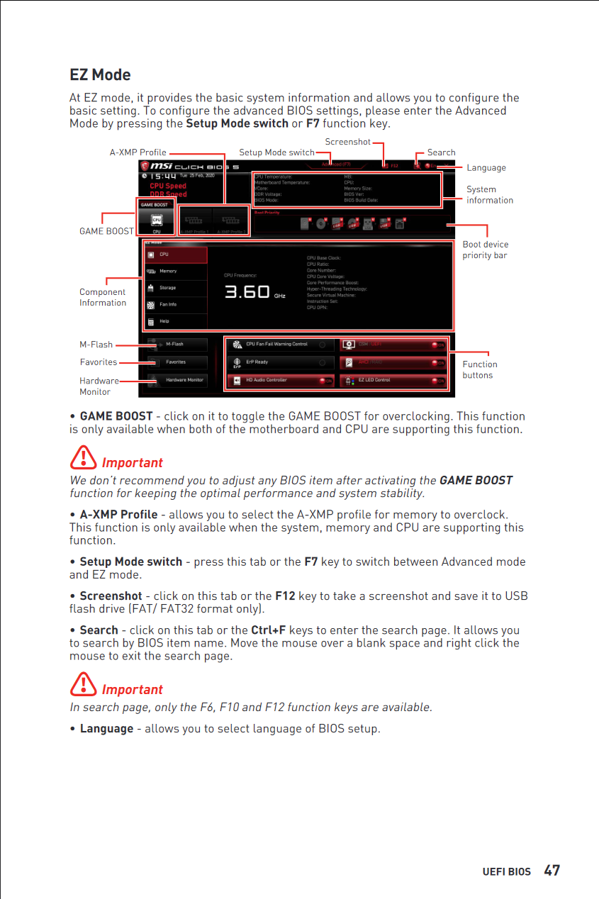

XMP laden, nennt sich bei MSI "A-XMP", direkt auf der startseite des BIOS (bzw UEFI) zu finden. sollte aber auch was im MB-handbuch zu stehen.

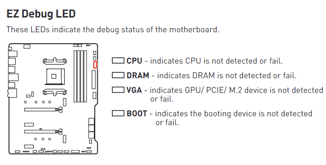

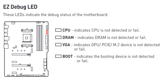

Das Mainboard hat Diagnose-LEDs. Falls der Computer nicht startet, sollte sich der Fehler eingrenzen lassen.
B550 Gaming Plus Manual

Ich versuch mal das XMP zu laden,
Oder im OC Menu
A-XMP [Disabled]
Please enable A-XMP or select a profile of memory module for overclocking the memory. This item will be available when the installed processor, memory modules and motherboard support this function.

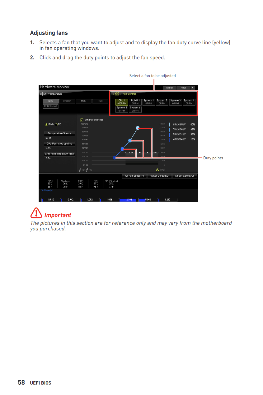

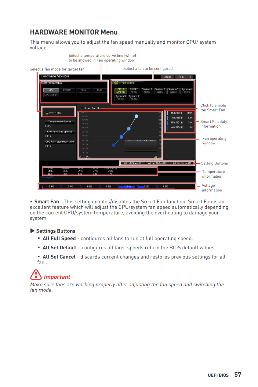

muss ich da noch irgendwas anderes einstellen?

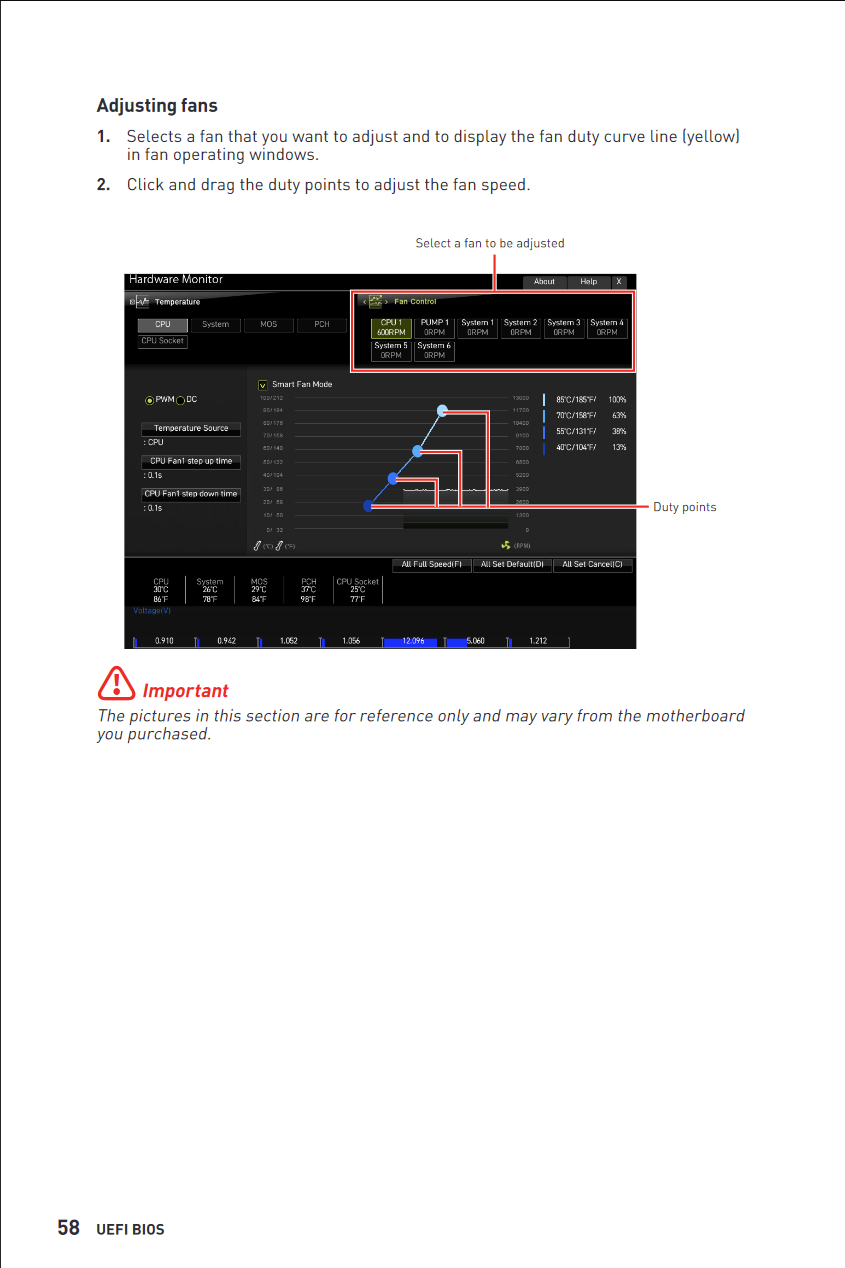

Wenn alles in Ordnung ist, die Lüfter-Kurve des CPU-Lüfters.
Reaktionen: Windscheid

Das lässt sich jetzt im nachhinein wahrscheinlich nicht mehr überprüfen oder? Ich bin aber der Meinung es hat lediglich ein Lämpchen bei der CPU geleuchtet, über Farbe etc. kann ich nichts mehr sagen.
Nein. Beim POST (power-on self-test) zeigen die LEDs die Phasen der Initialisierung an. Tritt ein Fehler auf, leuchtet die LED der entsprechenden Phase.
Als erstes muss die Initialisierung der CPU erfolgreich sein, dann folgt der Arbeitsspeicher, dann die anderen Komponenten:
UEFI (BIOS) Initialization phases:
  1. SEC (Security) phase:
    Pre-RAM code handles CPU initialization to create temporary stack in CPU cache.
  2. PEI (Pre-EFI initialization) phase:
    Finishes CPU initialization, discovers the DRAM, and determines boot mode (cold boot, S3, S4)
  3. DXE (Driver Execution Environment) phase:
    Loads drivers that initialize the rest of system hardware.
  4. BDS (Boot Device Selection) phase:
    Finds boot devices, loads the OS, and passes control over to the OS

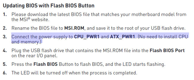

Wie genau hast du BIOS geflascht?
Steht alles im Manual
Wichtig: Der Computer muss ausgeschaltet sein beim USB BIOS-Flashback!

Hatte zunächst nochmal versucht, das A-XMP umzustellen wie es oben beschrieben war, nun bin wieder an dem Punkt, dass kein Bild angezeigt wird. Und am Mainboard die DRam Anzeige Leuchtet (im Bezug auf das, was Hauro zunächst meinte).
Kann es sein, dass ich für den BIOS Flash Port die Grafikkarte entfernen muss?
Da der Computer beim USB BIOS-Flash ausgeschaltet ist, sind die Komponenten egal. Benötigt wird nur das Mainboard, Stromversorgung des Mainboards und der CPU.
Genau so war es bei mir auch. BIOS 1.40 hat das Problem beseitigt.
