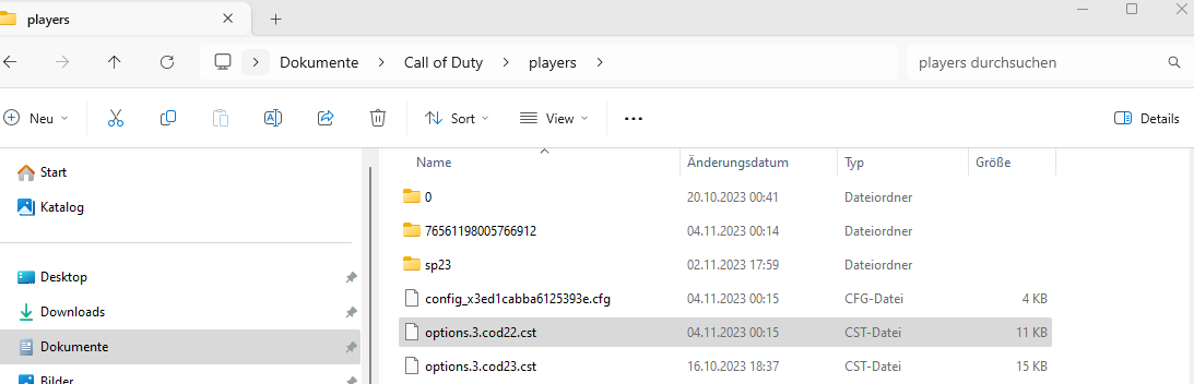

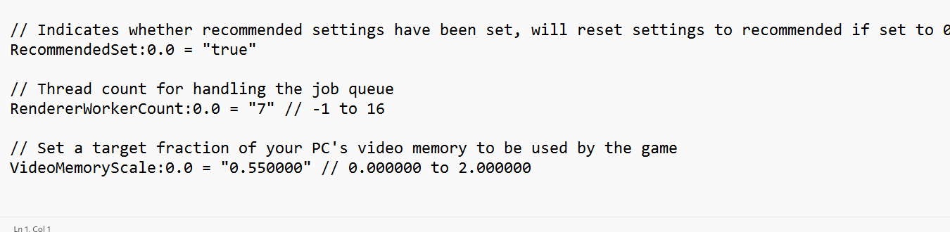

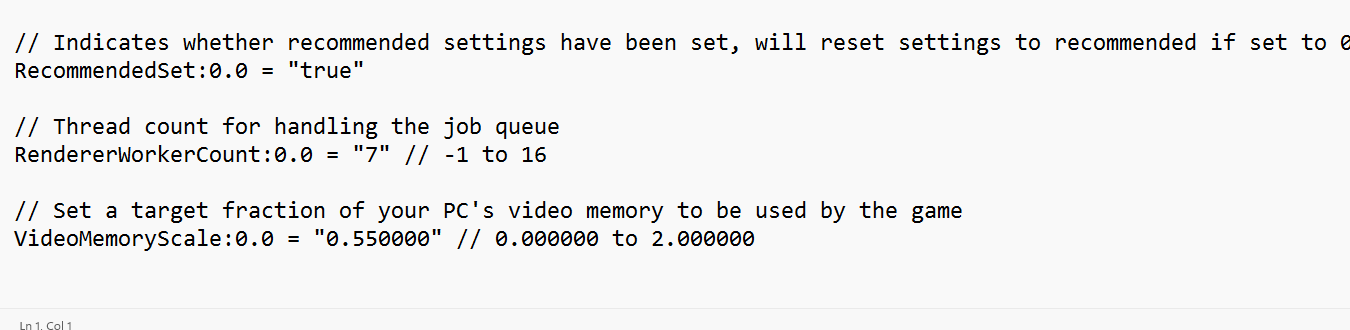

Hi,
stelle die VRAM Auslastung auf 0,55 ein.
BR
Mathias

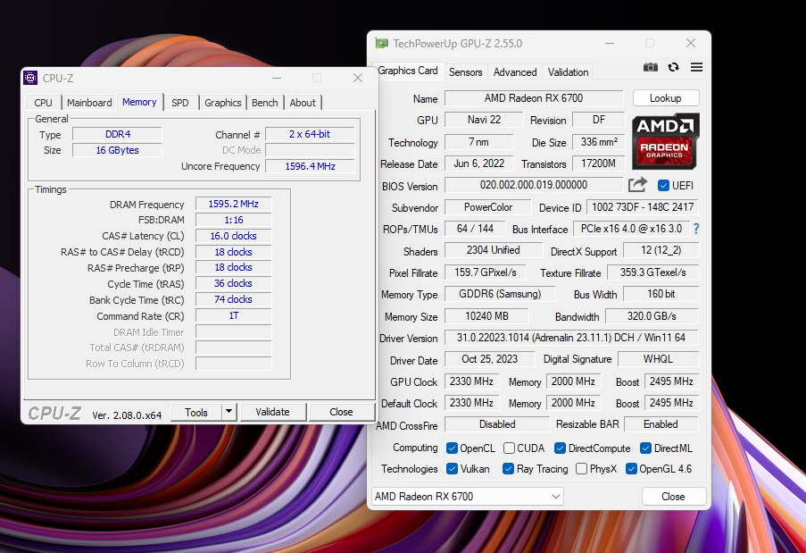

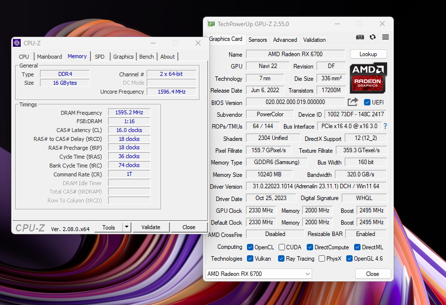

Und der läuft wie genau? Reiter Memory von CPU-Z bitte zeigen.
R-Bar bei der Grafikkarte eingeschaltet? Sieht man im Programm GPU-Z.
Ist das so richtig? Absolut keine Ahnung von dem Programm

PS: Dein Screenshot zeigt nichts auffälliges, das ist schonmal außen vor.

1. stelle video memory scale wieder auf 0.9 bzw. deinen ursprungswert
2. limitiere die fps mal auf sagen wir 90 (freesync premium enabled natürlich)
teste es erneut und melde zurück ob es immer noch zu den drops kommt. bzw. falls ja, ob es seltener und/oder abgeschwächter ist.
