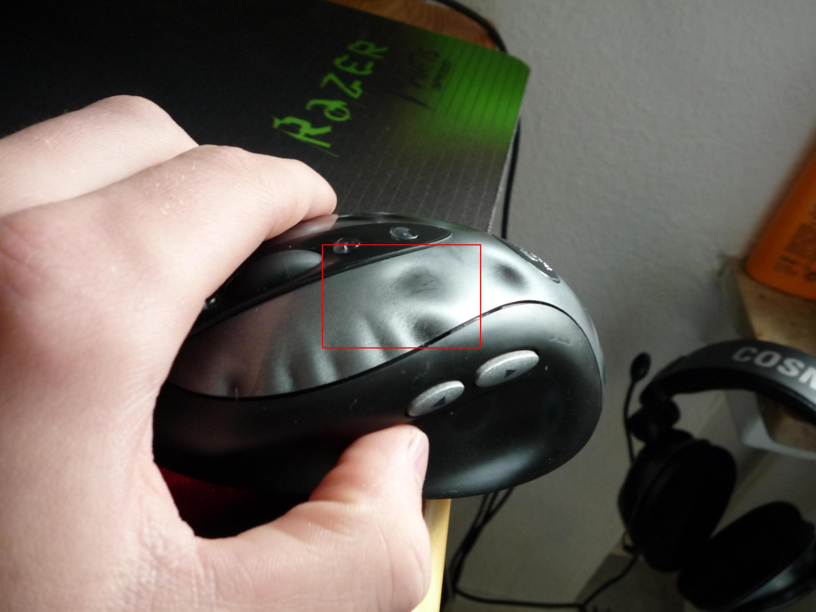

Habe mir gestern leider n tiefen Kratzer in die Oberfläche gehaun & bin direkt mit schmierelpapier dran. Jetzt ist die Maus an der Stelle natürlich nicht mehr so rutschig & schön glatt.
Womit müsste ich das ganze lackieren damit es so ist wie vom Hersteller.
Mit Glanzlack oder mit normalen Lack & Klarlack drüber oder wie bekommt man das hin?
Bild im Anhang

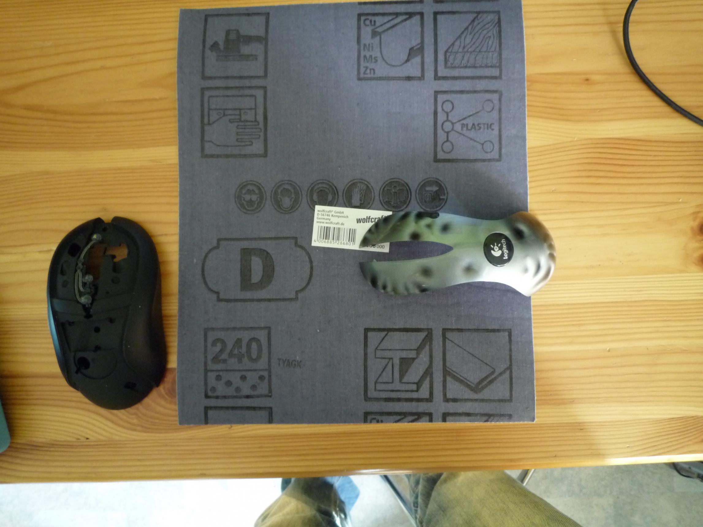

Es gibt eine weitere Möglichkeit. Alles demontieren (Garantie erslischt) und die lackierte Platten mit etwas Kraft vom Gehäuse drücken. Dafür sind im inneren des Gehäuses 2 Öffnungen mit denen das einfach geht. Danach mit Schleifpapier (erst 240 für grob und dann 400-600 feinschleifen) und neu lackieren. Dafür am besten Autolack nehmen, dieser hat meist von Haus aus einen Eigenglanz. Nachteil ist klar, das Muster ist weg, aber stell dir eine Schwarz-Weiße Maus vor, oder eben in deinen Lieblingsfarben...
Ich habe 2 verschiedene gemacht, eine Schwarz-Weiße und eine mit Carbonfolie beklebt, ich finde es sieht klasse aus ;)
yo so dachte ich mir das eigentlich auch also auto glanzlack schleifpaper hab ich da zwar erst ab 400 aber das reicht :p 400-600-1000 mit den dreien solls reichen ;p

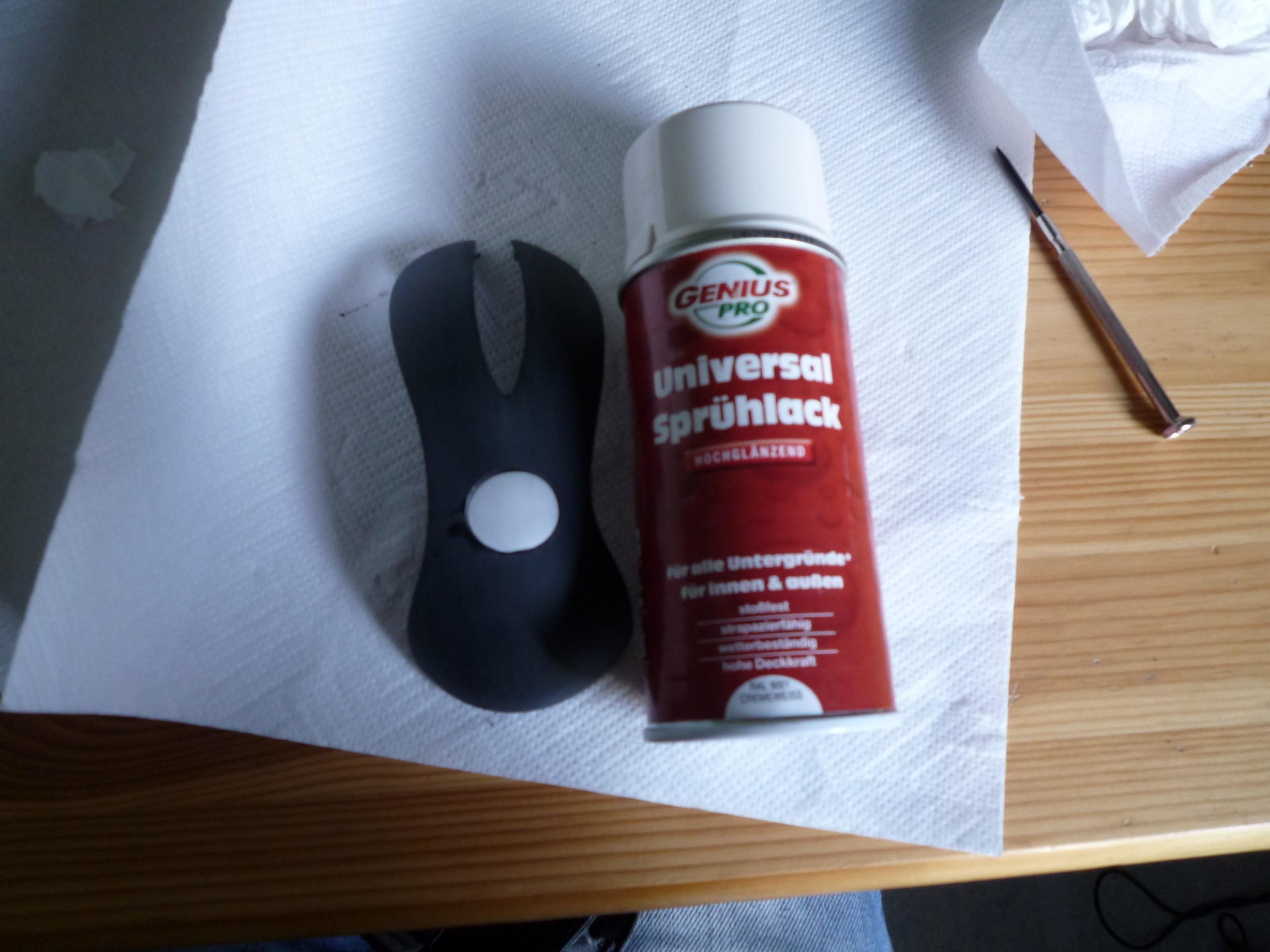

dann fahr ich ma innen baumarkt & hol mir die farbe oda die farben meines willens.
:D
& evtl noch gröberes schleifpapier
rot/weiss schau ich ma was man da tun kann :p
achso eine frage noch muss man denn auch beim mauslackieren mehrere farbschichten auftragen? oO wenns bei der 1. schon deckend ist doch nicht oder?

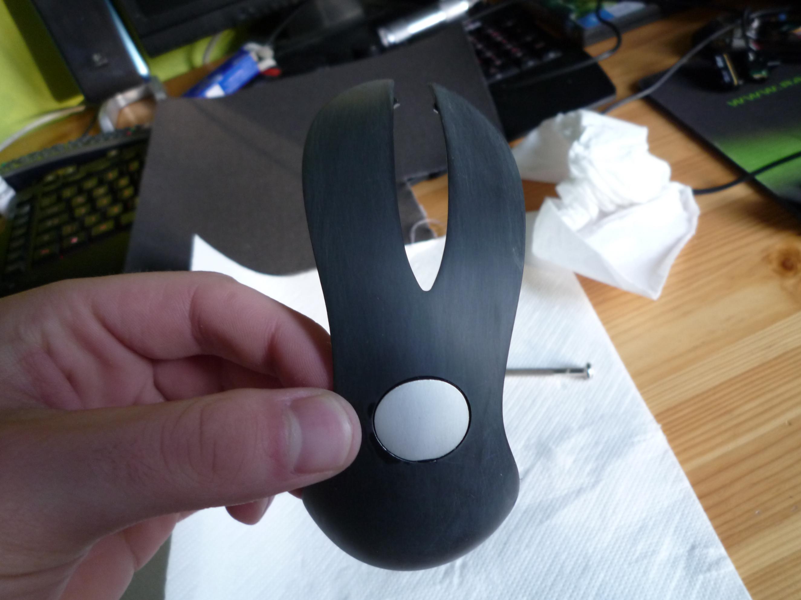

wenn die lackierte schale abmachst, auf jedne fall als letzten schleifschritt ein feines wasserschleifpapier verwenden, damit wird die oberfläche glatt wie ein babypopo und erst dann lackieren ;)

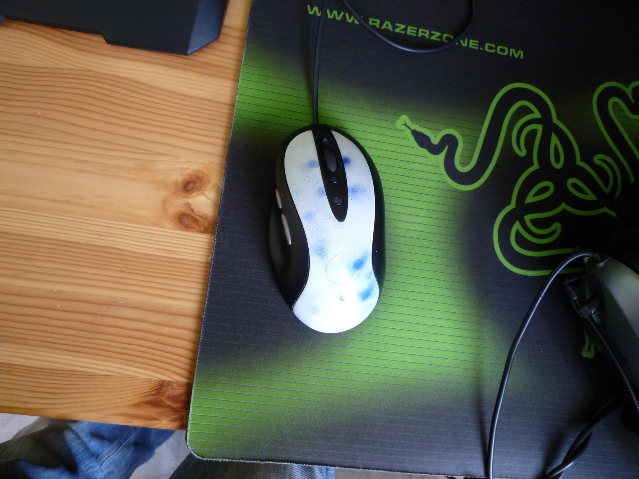

einziges problem was ich jetzt noch habe ist das der neue lack sehr rau ist.
er ist auch nicht rutschig :/
jetzt die frage muss ich nochmal mit klarlack drüber & polieren oder nur polieren mit politurpaste oda wie bekomm ich den schön glatt?

Da du jetzt Lackieren als Option gewählt hast, sollte dir bewusst sein, dass die Lackierung nur so gut sein kann wie der Untergrund. Also ist Vorbereitung alles. Den Untergrund mit 1000er oder 2000er Nassschleifpapier so glatt wie möglich schleifen, reinigen, lackieren (sehr dünne Schicht). Das ganze trocknen lassen, dann ev. nochmals schleifen (polieren) und eine weitere dünne Schicht auftragen.

es ist so zum polieren bräuchte ich noch was 2000er schleifpapie hab ich ned nur 1000er & außerdem bräuchte ich noch klarlack unter 10 euro bekomm ich keine politur,klalack&2000er schleifpapier...
& ich hab schon 10 für 2 farben lack ausgegeben =//////
damnit
achja grundierung hatte ich auch auch nicht drunter..
.egal dann tausch ich das mx 510er design aus & pack das neu lackierte auf die alte maus kann mein besuch damit zocken... ...
