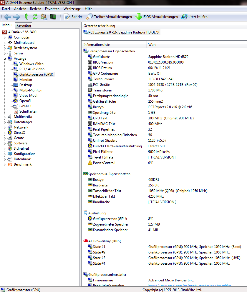

ich bin etwas verärgert. Habe mir eine HD 6870 bei ebay ersteigert, welches anscheinend nicht richtig funzt. Mit screenshots kann man das schwer zeigen, habe daher ein video bei ebay hochgeladen. Dort kann man deutlich erkenn wenn ich z.B. eine seite runter/hoch scrolle oder eine fenster festhalte und verschiebe, das es eine horizontale verzerrung gibt. Festgestellt habe ich es vorhin beim cs zocken. Da war die linie/verzerrung (keine ahnung) ständig da und deutlich zu erkennen welches mich ziemlich beim spielen gestört hat. Ich weiß nicht ob man das als grafikfehler bezeichnen kann, aber normaler weise dürfte sowas ja nicht passieren. Pixelfehler habe ich keine. Ich weiß auch nicht, ob die graka übertaktet läuft oder so. hier ist die spezifikation der karte anhand von aida64:
hier ist das video: http://www.youtube.com/watch?v=a7fuUDMNUv8&feature=youtu.be

Guck mal im CCC unter Leistung -> AMD Overdrive wie hoch die Taktraten eingestellt sind. Aber solange du mit irgendwelchen Tools nichts eingestellt hast sollte die mit dem Standardtakt laufen.
ne habe nichts über spezielle tools eingestellt. aber laut aida64 läuft diese mit 1050Hz. müssten das nicht 900Hz sein?? oder habe ich das falsch verstanden?
also habe beim ccc->amd overdrive ist aktiviert bzw. graphics overdrive. cpu overdrive deaktivert. sollte ich diese deaktivieren oder so beibehalten?
