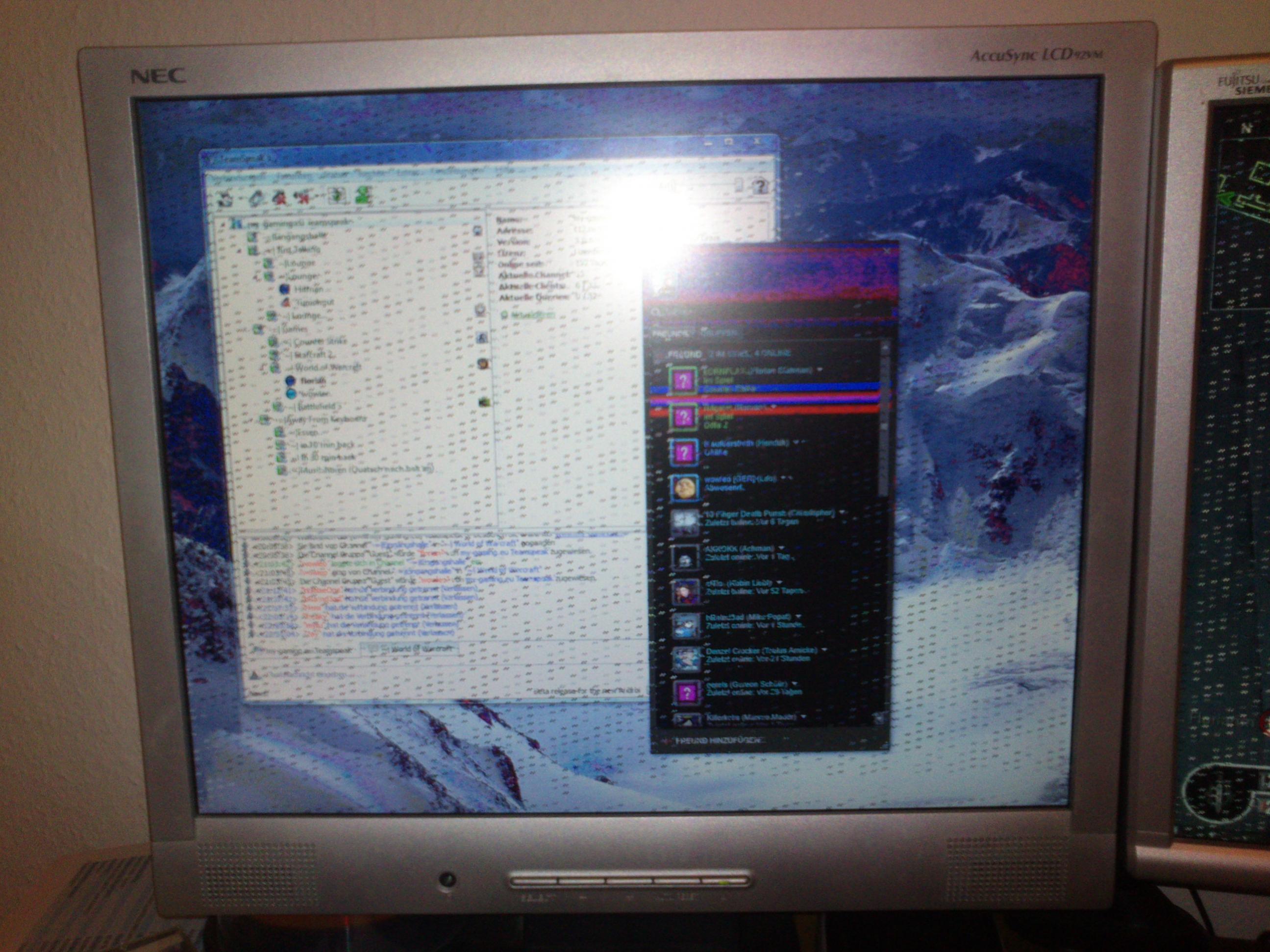

ich habe folgendes Problem, schon das zweite mal, und zwar: Das mein PC sich aufhängt und auf dem Bildschirm komische Artefakte zu sehen sind. So weit so gut, aussagekräftig ist das ja grade nicht, darum versuche ich das Problem mal etwas genauer zu beschreiben.
Das erste Mal ist es aufgetreten, als ich ganz normal unter Windows mit dem Explorer gearbeitet habe. Nach einer ersten Analyse des Fehlerberichtes hat es wohl was mit dem CPU zu tun, kann sein das ich mich irre.

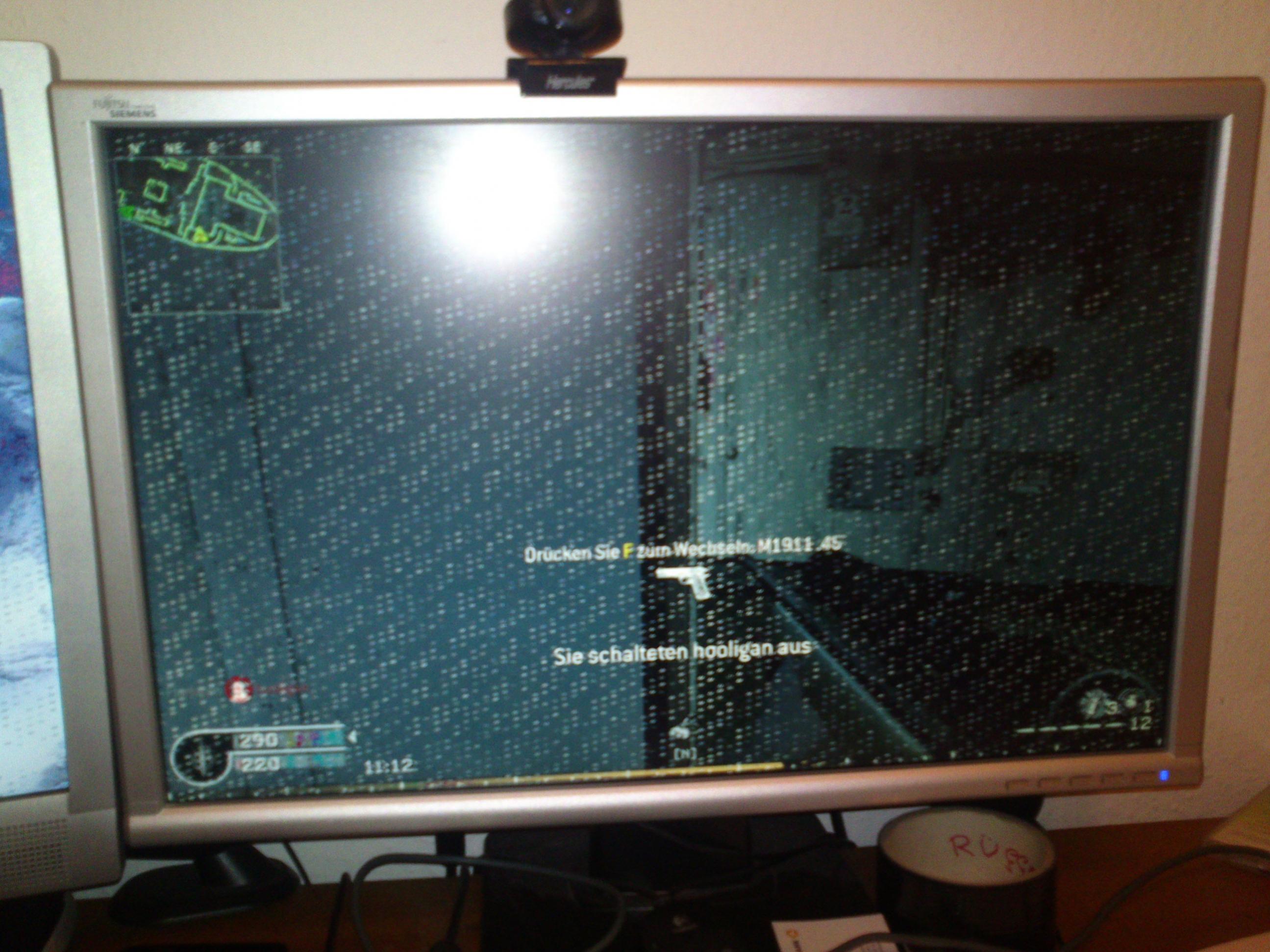

Nun, heute ist mir das gleiche passiert, aber unter anderen Umständen. Ich habe CoD:MW (CoD4) gespielt, hat ja nicht grade hohe Anforderungen.;). Da ich wie nen Ochs vorm Berge stehe und mich frage was das sein kann, frage ich euch, kann es was mit dem CPU zu tun haben? Oder mache ich was in der Bedienung falsch?
Im Anhang finden sich Bilder die das Problem auch mal in Farbe beleuchten, Handyfoto und mit Blitz -.-, nicht grade ein Meisterwerk, aber ich hoffe es hilft.

Es sieht mehr nach der Grafikkarte aus. Überprüfe mal das VGA-Kabel vom Monitor zur Karte ob es Richtig sitzt. Ansonsten VRAM.
Monitorkabel, sowie richtigen Sitz der Grafikkarte überprüfen. Temperatur der Graka überprüfen (Core und VRAM) und es mal underclocked versuchen.
Wenn das nicht hilft ist es aller Wahrscheinlichkeit nach ein VRAM Defekt.
Das ist relativ eindeutiges Problem... d.h. die Grafikkarte liegt im Sterben.
