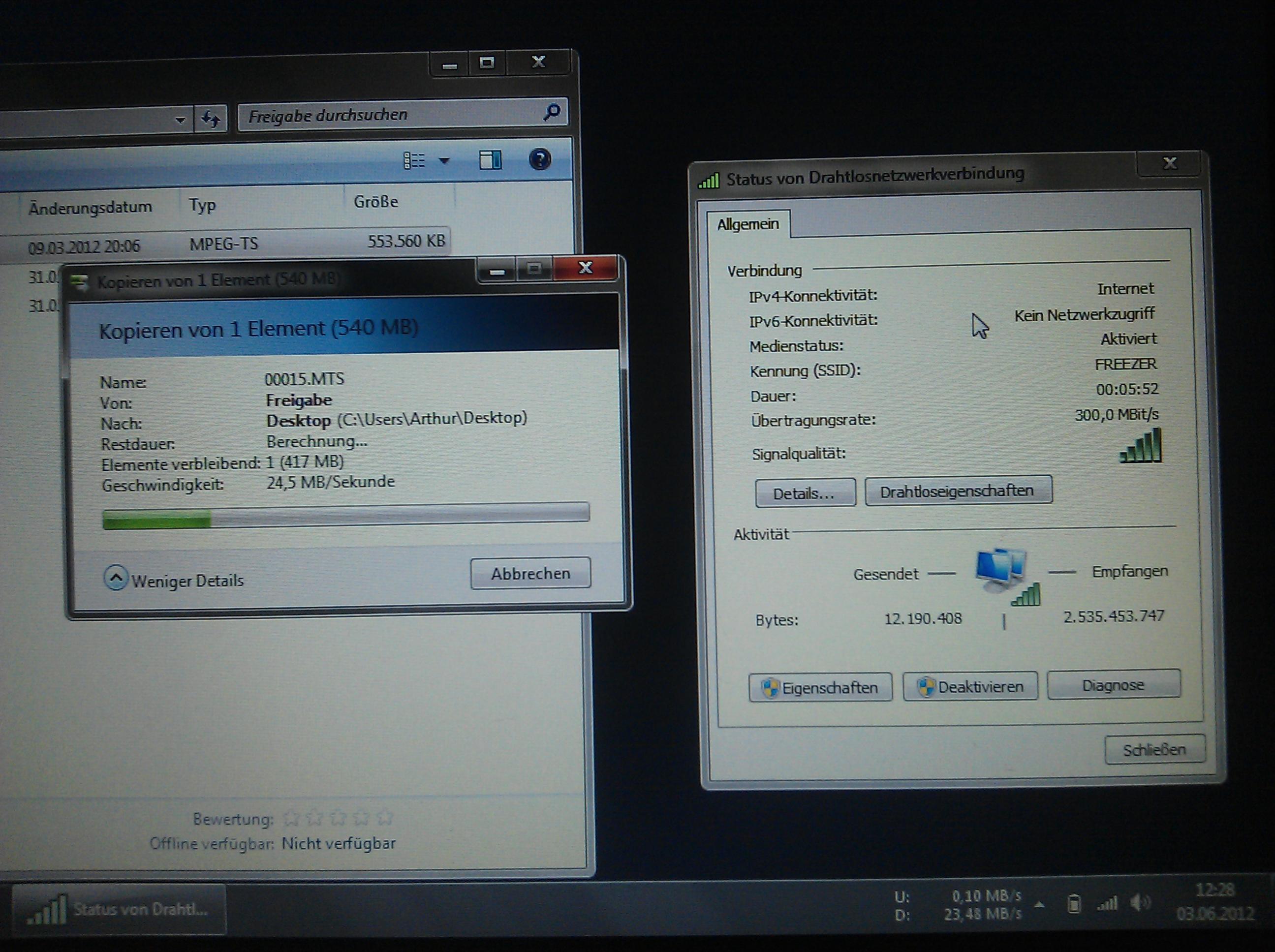

300mbit/s sind in der praxis auch schneller als 100mbit/s lan

Einen Spezialfall (wo die Entfernung NICHT genannt wurde) siehst du in Post #12.
Entfernung 3m ohne Wand :)
AP: WNDR4300
Client: Atheros AR9280
Kopieren einer Datei von PC via Gigabit auf Laptop via WLAN (AR9280)
2 müssen es schon sein!
