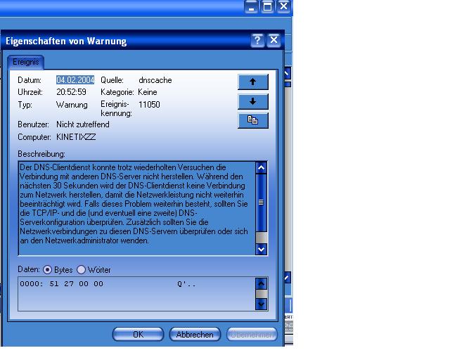

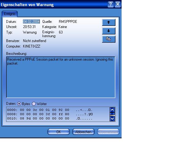

Hab mal zum Spaß in der Ereignisse anzeige von Windows geschaut dort steht haufen son zeugs mit dnscache und rmspppoe drin alles mit ausrufezeichen

hier die Meldungen
