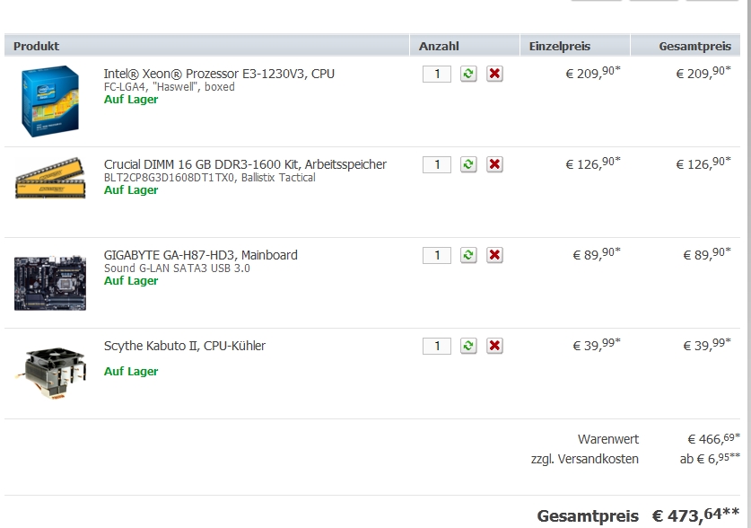

Hallo Leute,
Ich denke darüber nach, endlich mal umzusteigen.
Aktuelles Sys in der Sig.
Frage: Ganz unabhängig von den Preisen im Bild etc. Kann ich das so kaufen?
Braucht der Xeon unbedingt ECC Speicher, oder geht auch der Normale? Ist das so (allgmemein) in Ordnung?
-siehe Bild-
PS: Der Kühler dient nur als Anhalt...
Mehr Infos brauche ich nicht.
Thx@all
Wozu soll der PC verwendet werden? Hauptsächlich für gaming? Wenn ja reichen 8GB dicke.
CPU-Kühler: Thermalright Macho
RAM: 8GB Crucial Ballistix 1600MHz CL9 oder 8GB G.Skill 1333MHz CL9
Was ist mit der Grafikkarte und dem Netzteil?
Netzteil bleibt wie es ist. Siehe Sig. Seit 6 jahren Top...PC Power &Cooling halt.
nee EEC brauch er nicht, jedenfalls dieser nicht.
16 GB ? Weiss ja nicht was du machen willst, aber 8 GB reichen in der Regel.
Kauf dir lieber einen besseren Kühler. Topblower nur wenn du keinen Platz für Towerkühler hast.
^^ Phil war schneller.
Wenn man nicht übertaktet reicht der Boxedkühler erstmal ( falls das Geld knapp sein sollte).
Generell in Ordnung. Den Xeon kannst du auch mit ganz normalem DDR3 Speicher betreiben.
Alles klar, das wollt ich nur wissen. Vielen Dank.
Wenn du dir den 16GB Speicher finanziell leisten kannst , kauf ihn.
Ich hab dasselbe Kit bei Mindfactory für 119Euro genommen, du kannst ja mal in dem Laden ein Warenkorb machen und Preise vergleichen.

Ich wollt mit dem Bild nur die Hardware aufzeigen, ob das geht.
Jetzt heisst es, Preise vergleichen;)

Bzgl. ECC: Der Xeon kann damit zwar umgehen, das Board aber meines Wissens nach nicht. Wie bereits erwähnt: normaler DDR3 tuts.
Danke jurrasstoil
Nein, ECC wird auch nicht von dem Board unterstützt, bringt hier also nichts, allenfalls Probleme.
Wenn das Board die CPU unterstützt, dann und auch das RAM in der Supportliste steht, dann sollte das passen.
Eine Graka hast Du ja, denn die CPU hat ja keine interne GPU.
Einen Xeon kann man nicht übertakten, also passt das schon.
