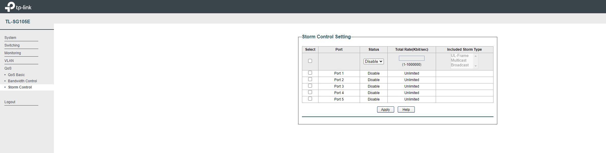

Switch : TP-Link TL-SG105E 5-Ports
Router: FRITZ!Box 7430
Kabel: CAT6 von Port1 des Switches zum LAN1 Port der FRITZ!Box
CAT7 von Port2 des Switches zum PC
Switch in der FRITZ!Box priorisiert (Support sagte auch das sei richtig so). Feste IP hat der Switch auch. Ansonten nur (wie in den Screenshots zu sehen) unter QoS die Bandbreite etwas beschränkt. Speedtests (dslreports) jetzt deutlich besser...kein Bufferbloat mehr!

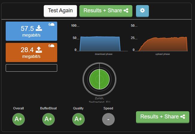

Zuvor: Overall B / Bufferbloat D-F / Quality A
Mit Switch: Overall A+ / Bufferbloat A+ / Quality A+
Dachte wow - endlich funktioniert hier mal was!

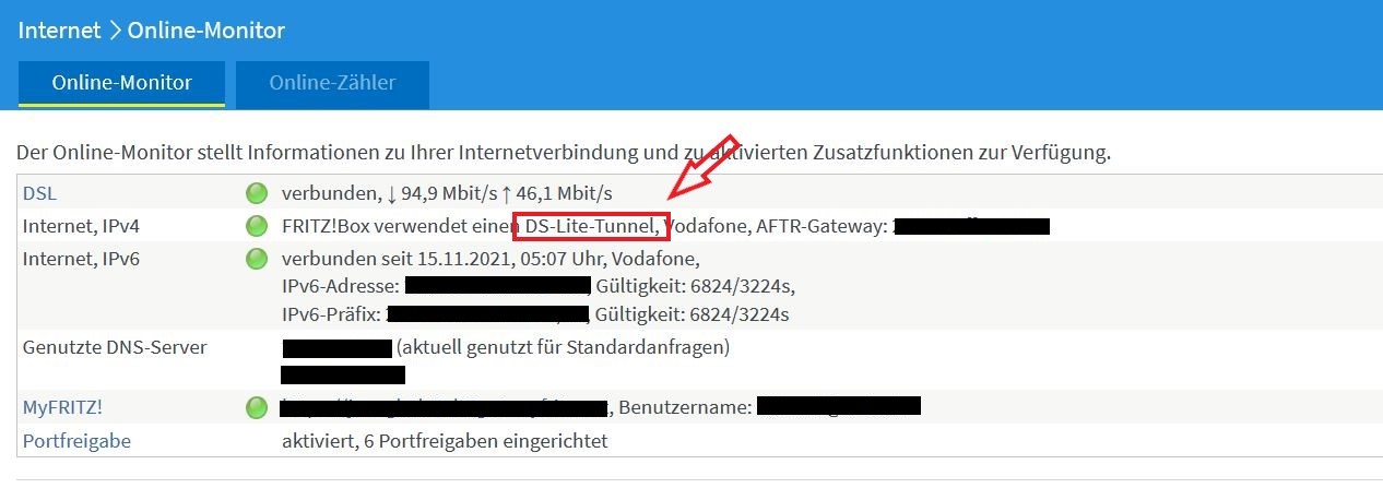

Liegt es am DS-Lite-Tunnel!

ds-Lite ist schlecht für das gamen. Keine öffentliche ipv4, somit geht alles über ipv6, manche Server haben damit massive Probleme.

das bringt gar nichts, weil damit nur der traffic vom/zum management-interface priorisiert wird, nicht der traffic, der durch den switch durch geht.
wie sieht es denn aus wenn du die bandbreitenbeschränkungen im switch deaktivierst?

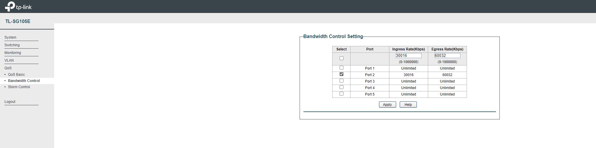

Ich vermute, das ist das Problem. Damit müssen die Pakete nämlich durch eine zusätzliche Warteschlange, mit der der Switch die Bandbreite reguliert. Warteschlange ... wie der Name schon sagt.
Identisch! Kein Unterschied beim Gaming! Leider!

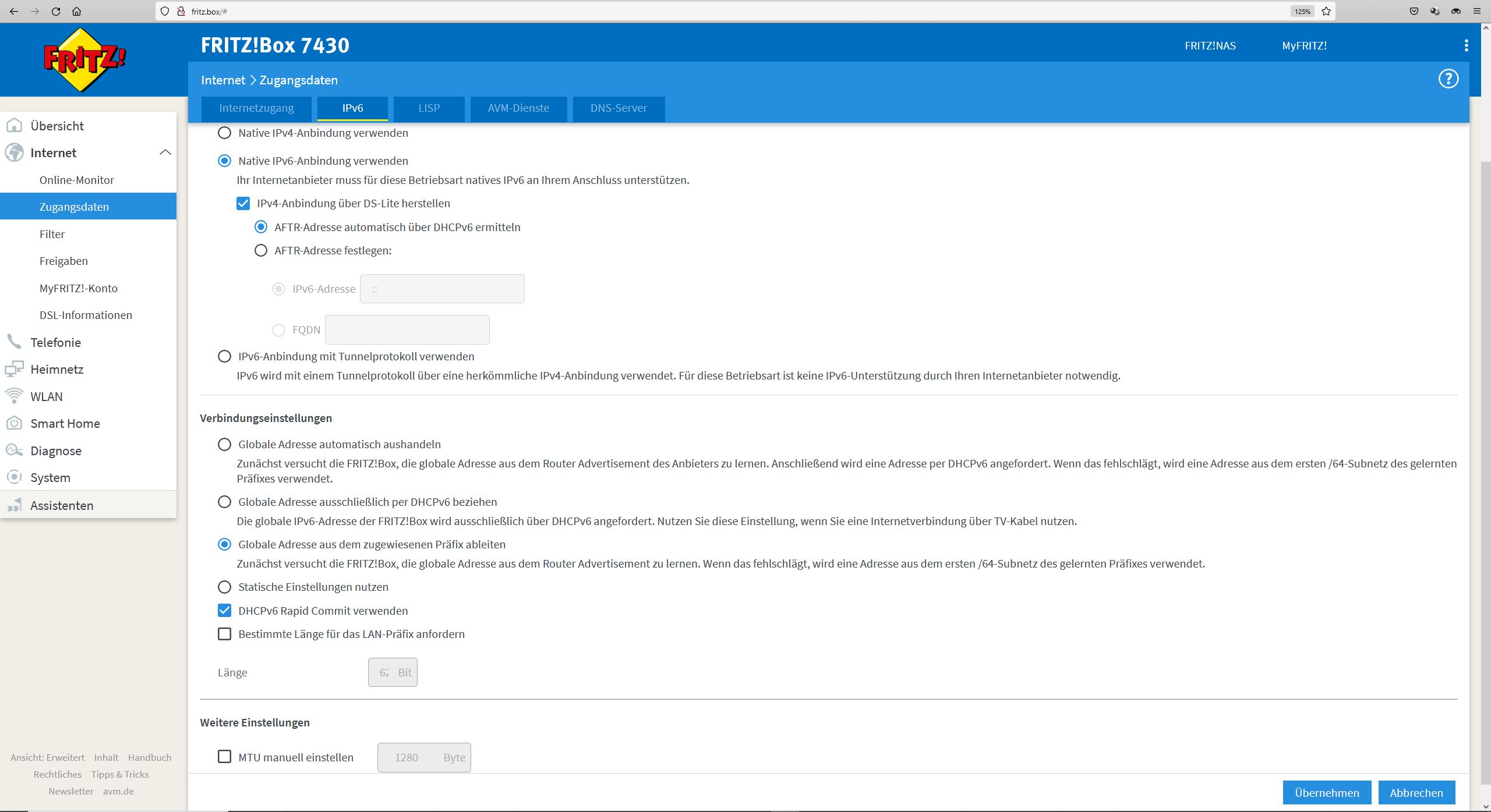

Kannst du native IPv4 auswählen? Wäre besser als DS Lite
Ja, denke schon...werde ich mal testen! Danke.
Habe im internet nur Gegenteiliges gehört...s.o.!
Denke hier ist Port1 der Fritzbox nicht als Wanport konfiguriert!? Insofern verstehe ich nicht ganz, was du damit meinst! Andere Ports habe ich ja auch schon getestet!
"ds-lite ist schlecht fürs Gamen...keine öffentliche ipv4!" Ja, weiß ich...wenn ich "native IPv4" auswähle, ist das das Gleiche wie "öffentliche IPv4"? Sorry, kenne mich da nicht aus!
Und Provider wechseln macht wohl auch wenig Sinn! Vodafone mietet die Leitungen nur von Telekom...also habe ich bei Telekom wohl die gleiche ******leitung!🤢 Und von 1und1 oder O2 habe ich nur Schlechtes gehört!

Ist deine Internetverbindung denn permanent in beiden Richtungen zu 100% ausgelastet? Weil da ist Herr John Glasscock in seinen Videos ja sehr deutlich: Helfen wird das nur, wenn die Leitung permanent voll ist. Ansonsten spielt Bufferbloat keine Rolle, weil die Pakete direkt übertragen werden können.
Nur als Hinweis: Diese Bufferbloat Tests machen genau das: Speed bis zum Anschlag und dann messen, ob Verzögerungen auftreten.
Wenn deine Leitung also nicht zu 100% ausgelastet ist, dann kannst du den Switch wieder abklemmen. Der wird nur stören.

Das ist ja auch völlig richtig. Niemand wird das bezweifeln. Nur: Damit Bufferbloats das Spiel beeinflussen, muss man auch Bufferbloats haben. Das ist der entscheidende Punkt, denn die können prinzipiell nur bei voll ausgelasteter Internetverbindung auftreten.
plato333 schrieb:
Sorry, aber viele (egal, ob Gamer oder nicht, aber auch die) nutzen Switches...egal ob die Leitung 100% ausgelastet ist oder nicht und haben keine Probleme.
Schon wieder richtig (hab ich auch). Die aktivieren aber nicht eine Queue zur Bandbreitenreduktion in ihren Switches.
plato333 schrieb:
Beispiel: Er hat Bufferbloat und drosselt dann die Bandbreite auf 50-70%, wie kann da bitte was zu 100% ausgelastet sein?
Ja. Aber warum drosselt er denn auf 50-70%? Eben weil die Leitung vorher voll ausgelastet war, und auch nur dann Bufferbloats auftraten. Deshalb drosselt er die Leitung, um keine Bufferbloats mehr zu haben.
Wenn du aber eh die Leitung nur zu 50 oder 80% auslastest, warum dann noch weiter drosseln? Das hat keinen weiteren positiven Effekt. Bei einer Auslastung unter 95% treten auch ohne künstliche Drossel garantiert keine Bufferbloats mehr auf.
plato333 schrieb:
und immer wenn ich spiele, mache ich nichts anderes nebenbei! Also hier ist die Leitung nie voll ausgelastet.
Ergo: Keine Bufferbloats. Die Drossel im Switch ist garantiert kontraproduktiv.

plato333 schrieb:
Neuerer Router + dual stack sicherlich besser als älterer Router (7430) + DS-Lite-Tunnel!
Nicht zwangsläufig. Ein DS-Lite-Tunnel ist zwar ein potenzielles Problem, aber du hattest davor auch schon Probleme, ohne DS-Lite. Der Router wird auch noch unterstützt und ist nicht bekannt dafür, irgendwelche derartigen Probleme zu verursachen. Ein anderes DSL-Modem hattest du außerdem schon mal dran?
Aber wenn du mit Vodafone das Gefühl hast, dass die nicht wirklich ihre vertraglichen Pflichten erfüllen, dann würde ich auch wechseln.

Habe mir (da ich mir ganz sicher sein wollte) ein nur 1m langes gutes CAT7 Gaming Kabel bestellt, und hatte keine großen Hoffnungen...wollte nur sicher gehen!
Angeschlossen und funktioniert! Wieder eines der alten CAT6 Kabel angeschlossen, die alten Probleme waren wieder da! Mehrfach getestet! Ergebniss mit dem neuen Kabel kein Unterschied, mit Switch oder ohne Switch!
Und nein, an dem Switch hatte ich nichts verändert, die QoS Einstellungen waren noch aktiv!
Auch das jetzt noch mehrfach getestet! Mit Switch, ohne Switch, mit QoS Bandbreite limitiert oder nicht = Alles gleich! Kein Unterschied festtzustellen!
Das Einzige, was schade ist, ist auch nichts besser geworden mit dem switch oder dank QoS!
In seinem Video, wo er den Switch mit Drossel zeigt, erklärt er am Anfang mehrfach, dass die Leitung voll ausgelastet ist ("overcrouded connection", "bandwidth eaten up", "buffering due to bandwidh limitation" sind Zitate aus dem Video).
ist deutlich zu erkennen, dass Bufferbloats nur auftreten, während der Speedtest voll läuft. Die Leitung wird zu 100% ausgelastet, dann hat er ein Problem. In dem Fall hilft natürlich eine Drosselung, zumindest gegen die Bufferbloats.
Kaum drosselst du per Switch, hast du Rating A+ für Bufferbloats. Nur das Spielerlebnis ist halt besch...eiden anschließend, weil du während des Spiels keine Bufferbloats hast und der Switch eine zusätzliche Queue erzeugt.
