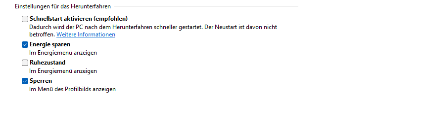

Bei Dualbootsystemen darf in keinem der installierten Systeme der Ruhezustand oder der Schnellstart aktiv sein!
So?
Energie sparen ist OK?

Es ist völlig wurscht, welches System den Dualboot steuert! Fakt ist, jedes System hinterlässt beim Ruhezustand (und dazu gehört auch der Schnellstart) nicht abgeschlossene Dateisysteme und gibt den Geräten Einstellungen mit, die den anderen beteiligten Betriebssystemen Schwierigkeiten bereiten können. Selbst bei scheinbar exakt gleich konfigurierten Windows Kopien kann das passieren. Dafür reichen schon leicht unterschiedliche Treiberversionen einzelner Geräte.
Und das kann dann zu genau den von Dir beschriebenen Fehlerstellungen führen. Denn die Systeme erwarten beim aufwecken einen definierten Systemzustand, den sie in der Hiberfil.sys hinterlegt haben und nach einem Wechsel vom einen zum anderen System dieser Konstellation einfach nicht vorfinden.
Kann das eine (negative) Rolle spielen?

Gilt das auch für Energie sparen (Daten im RAM)?
Wenn ich "Energie sparen" aufrufe, dann aktiviere ich in der Instanz ja auch wieder und fahre dann ganz runter.
Reichen die Einstellungen in #14 also?
