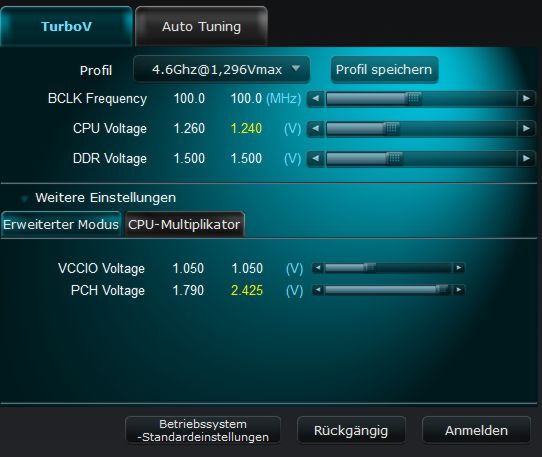

Einen Schreck bekam ich als ich sah auf was die Ai Suite
die PCH-Voltage stellt bzw stellen will (siehe Bild).
Das ist doch fast nicht möglich, oder?
Schon die Standardspannung mit 1,790V sieht mir sonderbar aus.
Beim i5 wurde da gar nix erhöht etc.
