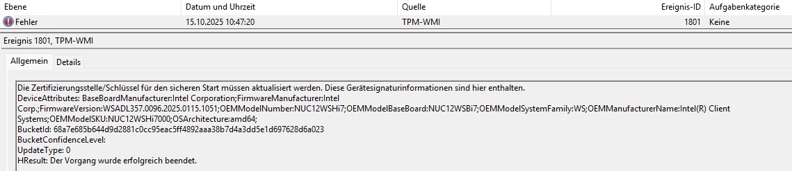

Moin
Auf einem Rehner auf dem vorhin die aktuellesten Windows-Updates geladen wurden, gibt es auf einmal den folgenden Fehler...
Installiert wurde...
2025-10 Kumulatives Update für Windows 11 Version 24H2 für x64-basierte Systeme (KB5066835) (26100.6899)
2025-10 Kumulatives Update für .NET Framework 3.5 und 4.8.1 für Windows 11, version 24H2 für x64 (KB5066131)
Ich habe bei Google nichts zu dem Fehler gefunden..
Windows verhält sich normal, im Zuverlässigkeitsverlauf gibt es keine Einträge..sfc usw. findet nichts..ich gehe davon aus das es wohl mit dem Update KB5066835 zusammnhängt denn diesen Fehler habe ich vorher nicht gesehen..
Rechner ist voll Windows 11 kompatibel und wurde vor Monaten automatisch von Windows Update aktualisiert.
Eventuell weiß ja jemand was dieser Eintrag zu bedeuten hat.

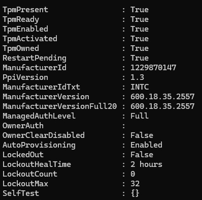

P.S.
Hier auch der get-tpm output..

Ich vermute es hängt damit zusammen und Microsoft hat nur eine entsprechende Erkennung/Meldung eingebaut
https://support.microsoft.com/de-de...gsstelle-7ff40d33-95dc-4c3c-8725-a9b95457578e
Möglicherweise müssen Sie Maßnahmen ergreifen, um sicherzustellen, dass Ihr Windows-Gerät sicher bleibt, wenn die Zertifikate im Jahr 2026 ablaufen. Sowohl UEFI Secure Boot DB als auch KEK müssen mit den entsprechenden neuen 2023-Zertifikatversionen aktualisiert werden.
Meinem Verständnis nach kann da nur ein UEFI Update helfen.

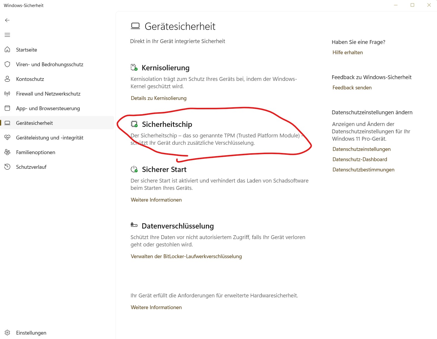

ist bei mir ebenso. Mir fiel zudem auf, dass man im Windows-Sicherheitscenter bei Gerätesicherheit auch den Passus "Details zum Sicherheitschip" nicht mehr auswählen kann:
Der Apssus fehlt. Ist aber auch schon seit Build 26200.6725 der Fall, wie ich eben nach einer Deinstallation des aktuellen KBKB5066835 feststellen musste.
Aber aktiv ist TPM 2.0, geprüft mit tpm.msc.
Ein aktuelleres Bios/UEFI gibt es für mein Mainboard auch nicht. Na dann heißt es wohl nur: abwarten! ;)
Wenn man START-->Suchleiste "TPM" eingibt und dann auf den ersten Eintrag "Sicherheitschip" klickt dann gehts direkt ins Sicherheits-Center und der Eintrag ist wieder da. Bei einem Neustart ist der Eintrag wieder verschwunden. Aber egal, wichtig ist es läuft ordnungsgemäss
Reaktionen: inge70

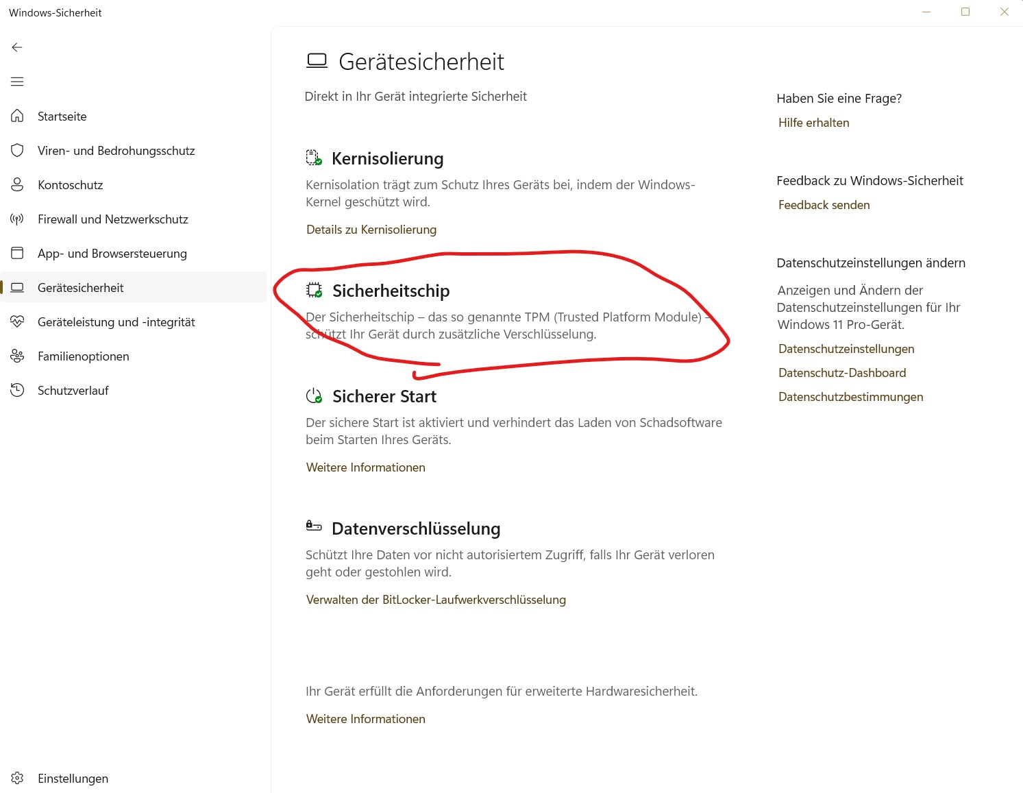

Heute nach dem Booten war komischerweise der Chip-Eintrag wieder sichtbar (siehe Screenshot) aber
der untere Hinweis (weitere Details zum Anklicken) war nicht zu sehen. Gestern fehlte der komplette Eintrag.
..und Ja, lassen wir uns überraschen 🪡

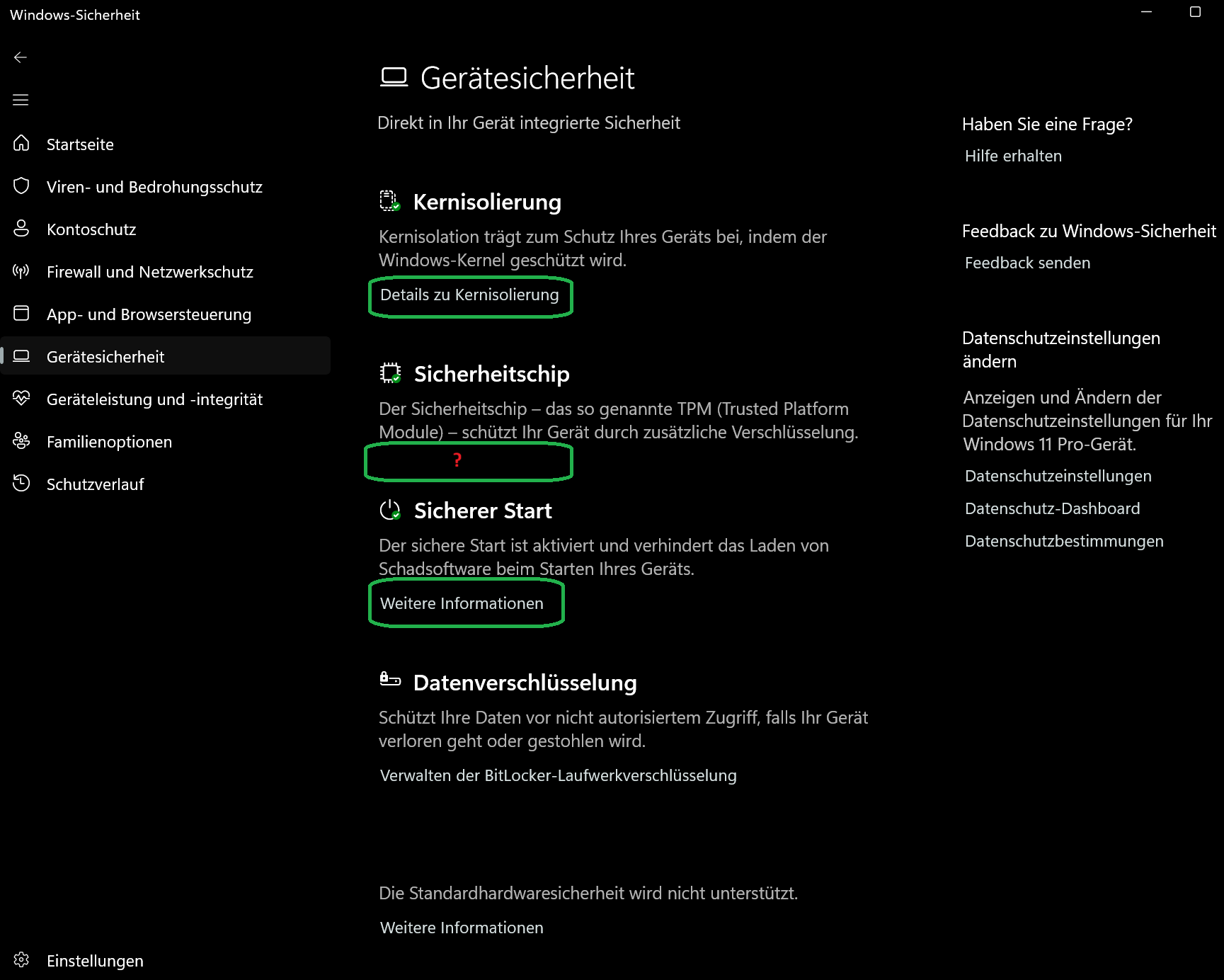

Sichtbar ist der Punkt bei mir immer, die Details fehlen aber seit dem Update...
Reaktionen: cosmoconer und inge70
