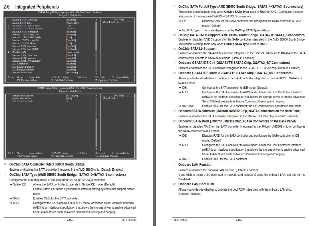

Du bist an der völlig falschen Stelle im Bios unterwegs, du musst unter Integrated Peripherals den OnChip SATA Type auf AHCI stellen.

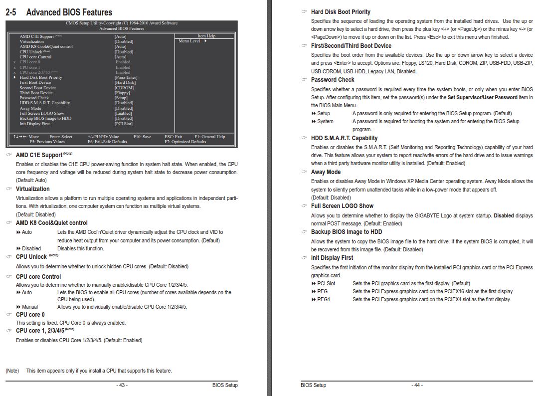

Im BIOS unter 'Advanced BIOS Features' und dort 'Hard Disk Boot Priority' die SSD nach oben setzen - siehe Screenshot aus dem Handbuch.
Und dann den nächsten Eintrag mit 'First Boot Device' entsprechend auf HDD ändern.
Ist das erledigt und abgespeichert und der PC startet wieder ins Windows AHCI nachträglich aktivieren. Ist der Registry-Eintrag geändert, danach PC neustarten und ins BIOS und unter 'Integrated Peripherals' den Eintrag 'OnChip SATA Controller auf 'Enabled' setzen, wenn noch nicht geschehen, den Eintrag darunter 'OnChip SATA Type' auf 'AHCI' umstellen,
abspeichern PC ins Windows starten lassen.
