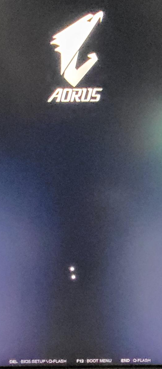

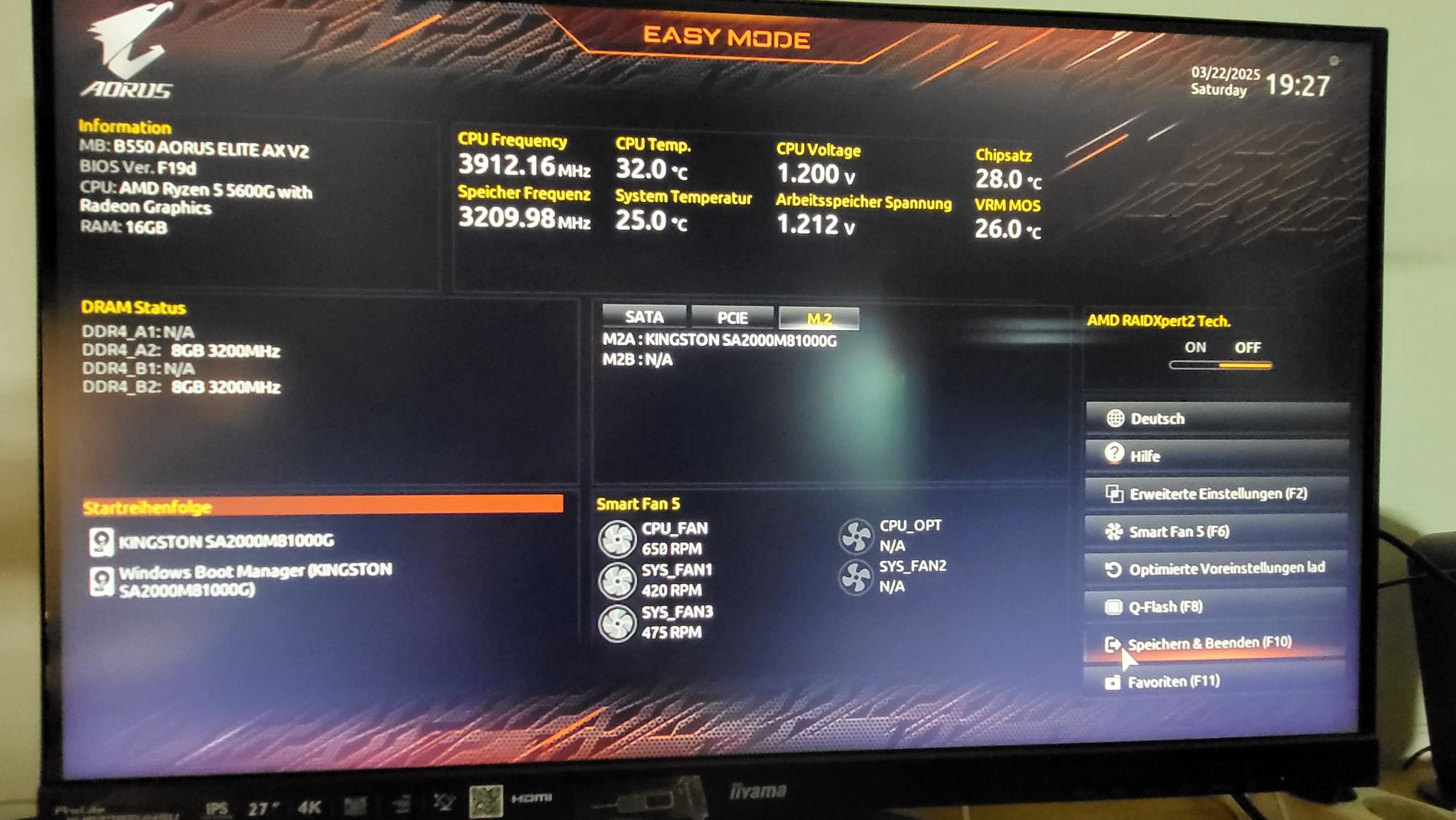

  6. Direkt ins BIOS reinschauen, aufgespielte Version 17d angezeigt
  7. Save und Exit, BIOS verlassen
Bild 1.

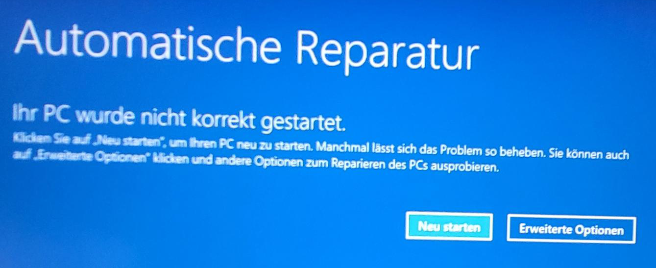

Statt Windows 11 zu starten wurden folgende Bilder am Bildschirm gezeigt
Bild 2. - 3. - 4.

Bild 5. Hinweis von autom. Reparatur, Erweiterte Optionen ausgewählt.
Würde Neu starten gewählt, wird die 2.- 4. Schritte wiederholt

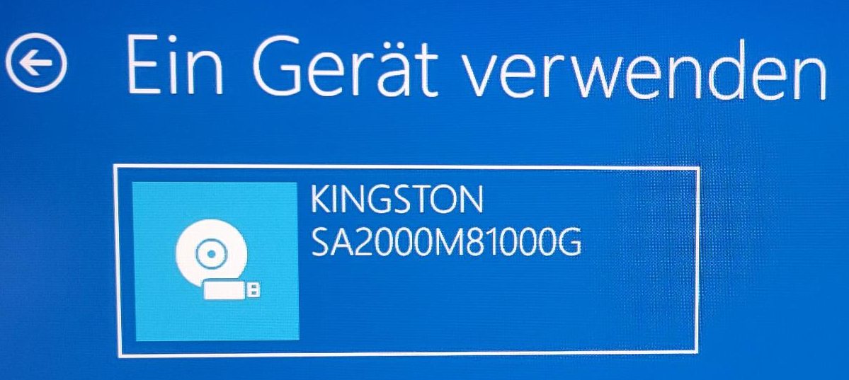

Bild 7.- 8. Option Gerät verwenden gewählt --> Kingston NVMe M2 SSD 1 TB, wo Windows 11 abgelegt ist, trotzdem startete Windows 11 nicht und ging zu Bild 9.
Bild 9. Select proper boot device - getan, siehe Bild 1. erfolglos. Boot Media habe ich nicht, da mein Windows 11 pro aus Microsoft online update zu Windows 10 Pro ist.

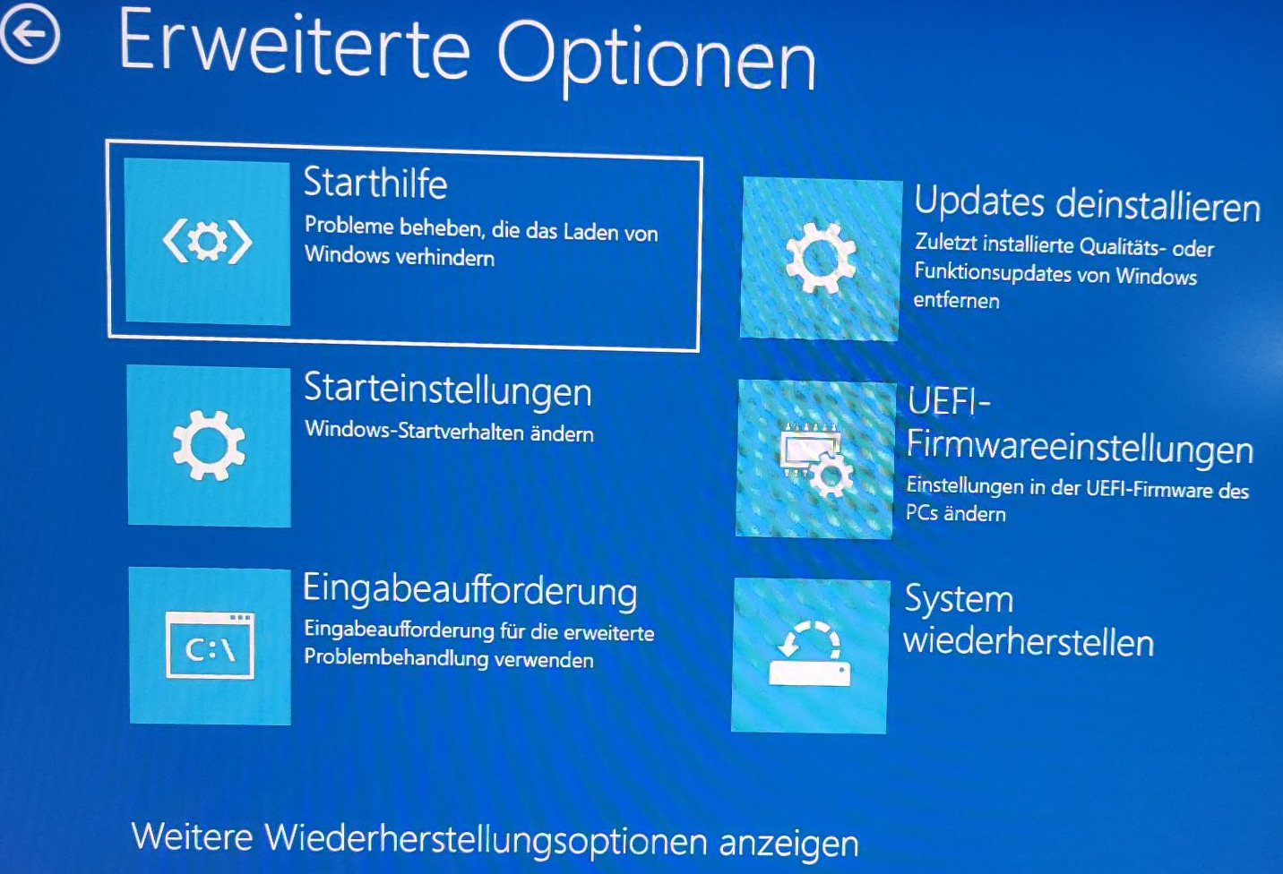

Also erneute Restart und Auswahl weitere Optionen.

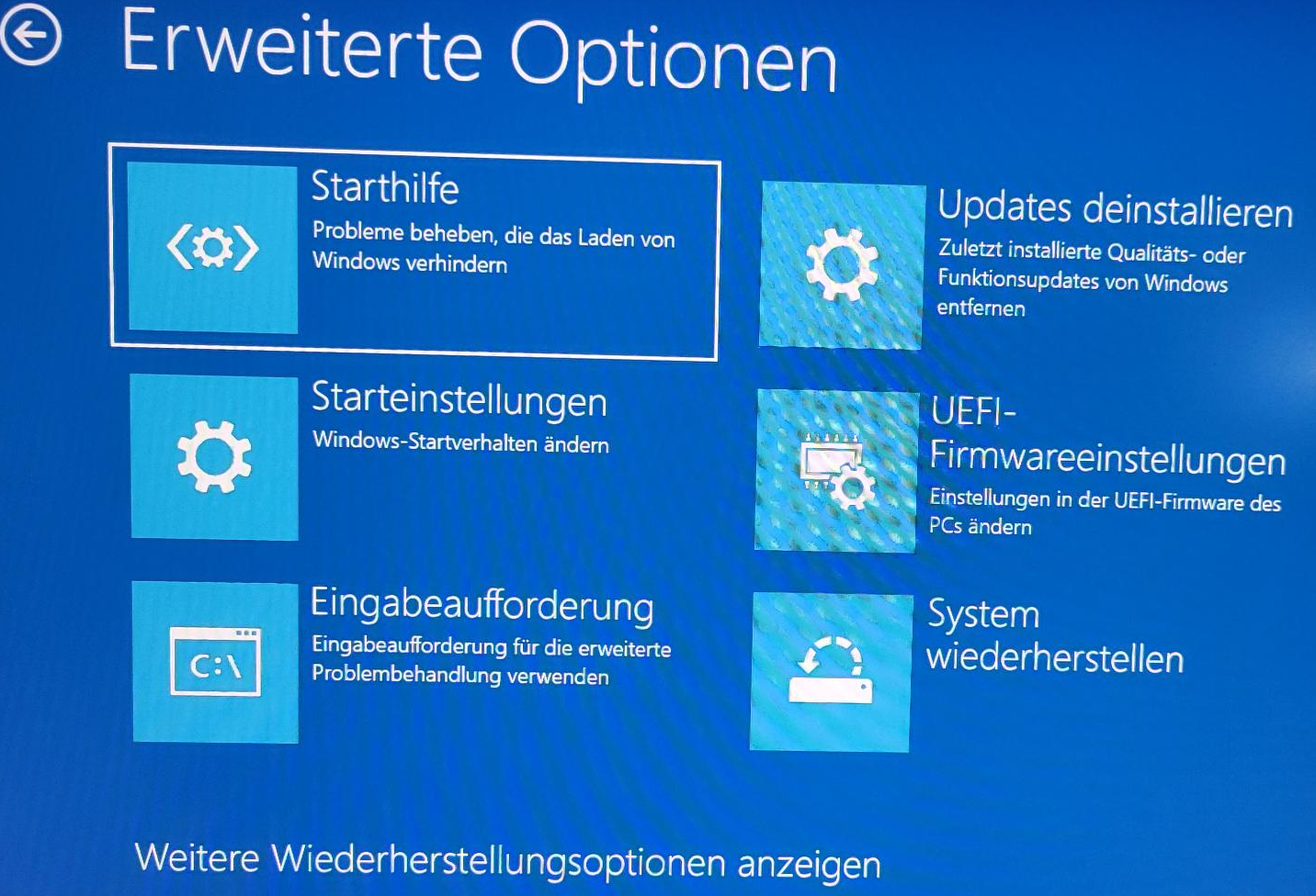

Bild 10.
- Starthilfe damit ging es auch nicht weiter

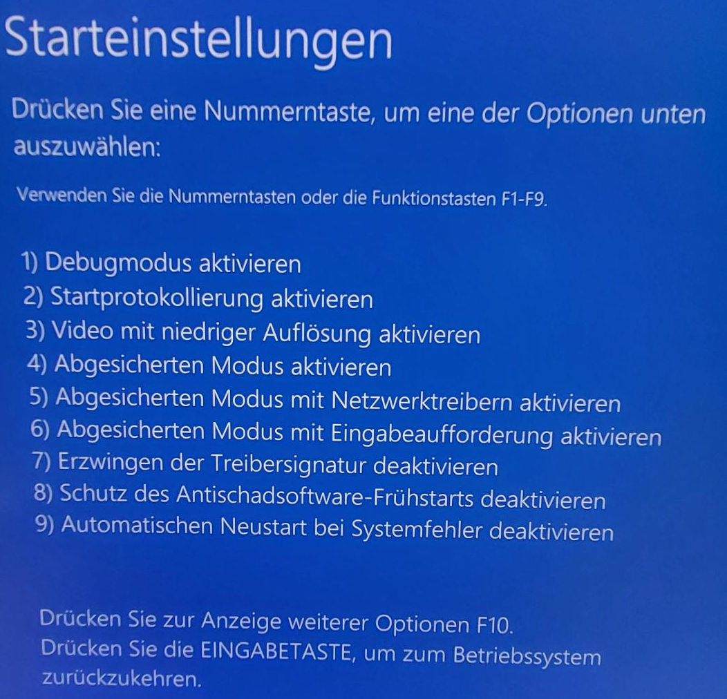

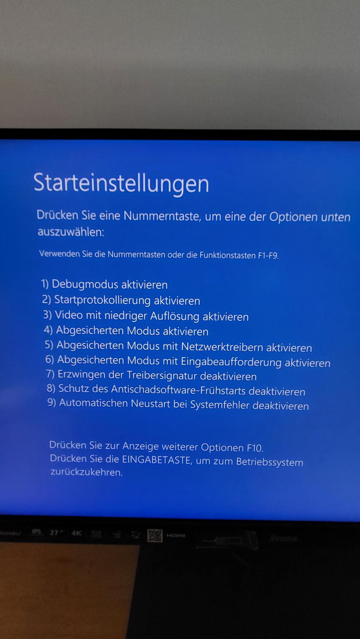

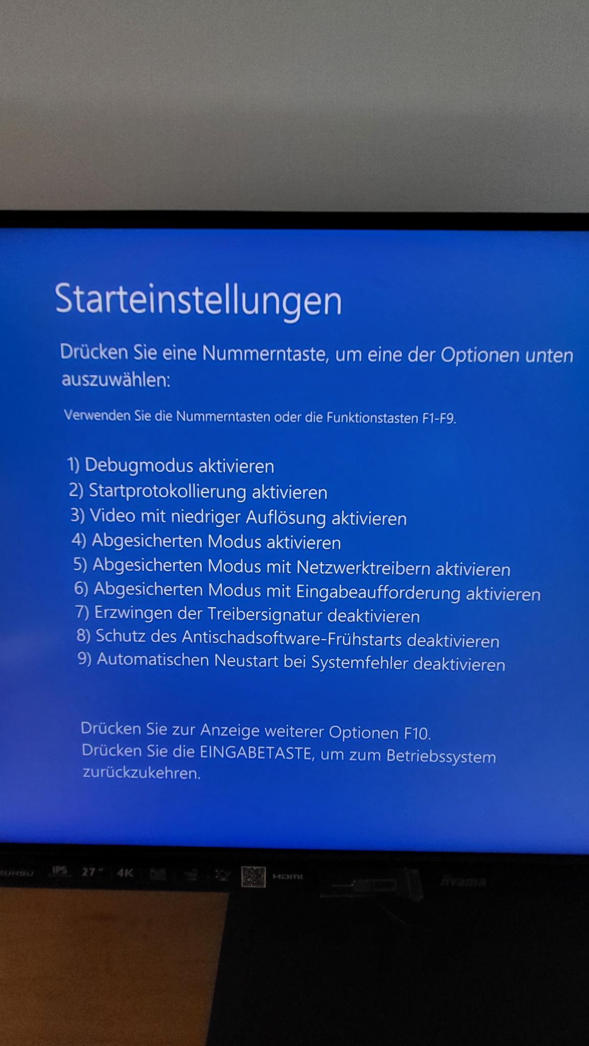

- Starteinstellungen nichts gemacht, weiß nicht was auszuwählen soll, um nicht schlimmeres zu verursachen

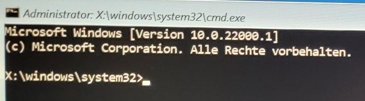

- Eingabeaufforderung probierte aus Youtube : oobe\bypassnro einzugeben, erfolglos. Nichts weitergemacht.
- Updates deinstallieren nichts gemacht, weiß nicht was zu deinstallieren soll
- UEFI Firmwareinstellungen BIOS wurde gerade aktualisiert, sonst nichts geändert, was soll hierfür getan werden?
- System wiederherstellen nichts gemacht, weiß nicht welche Auswirkung es hätte, wenn das durchgeführt würde

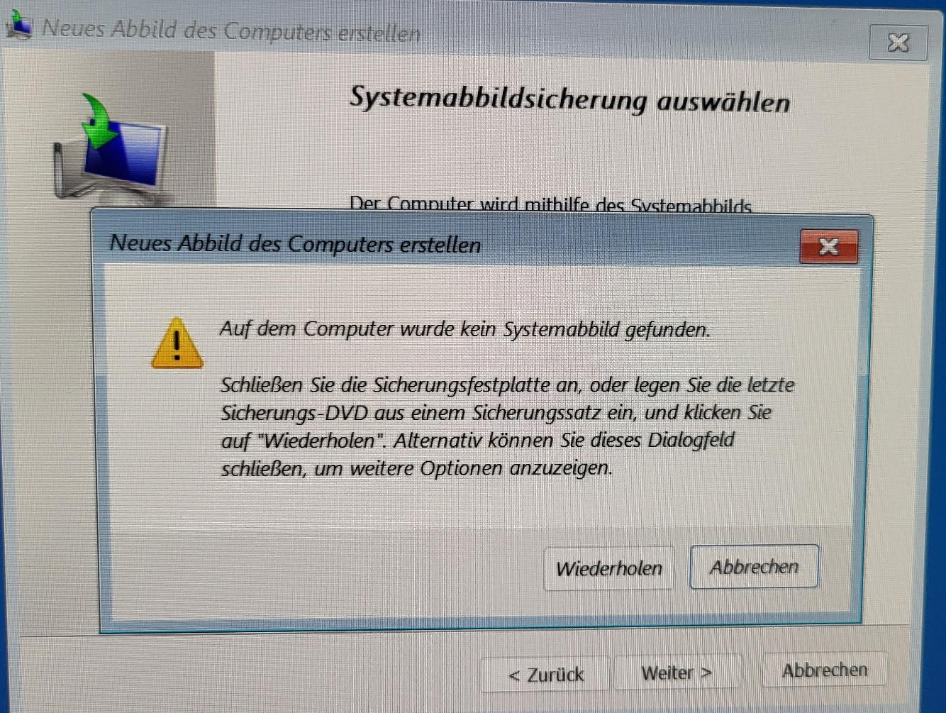

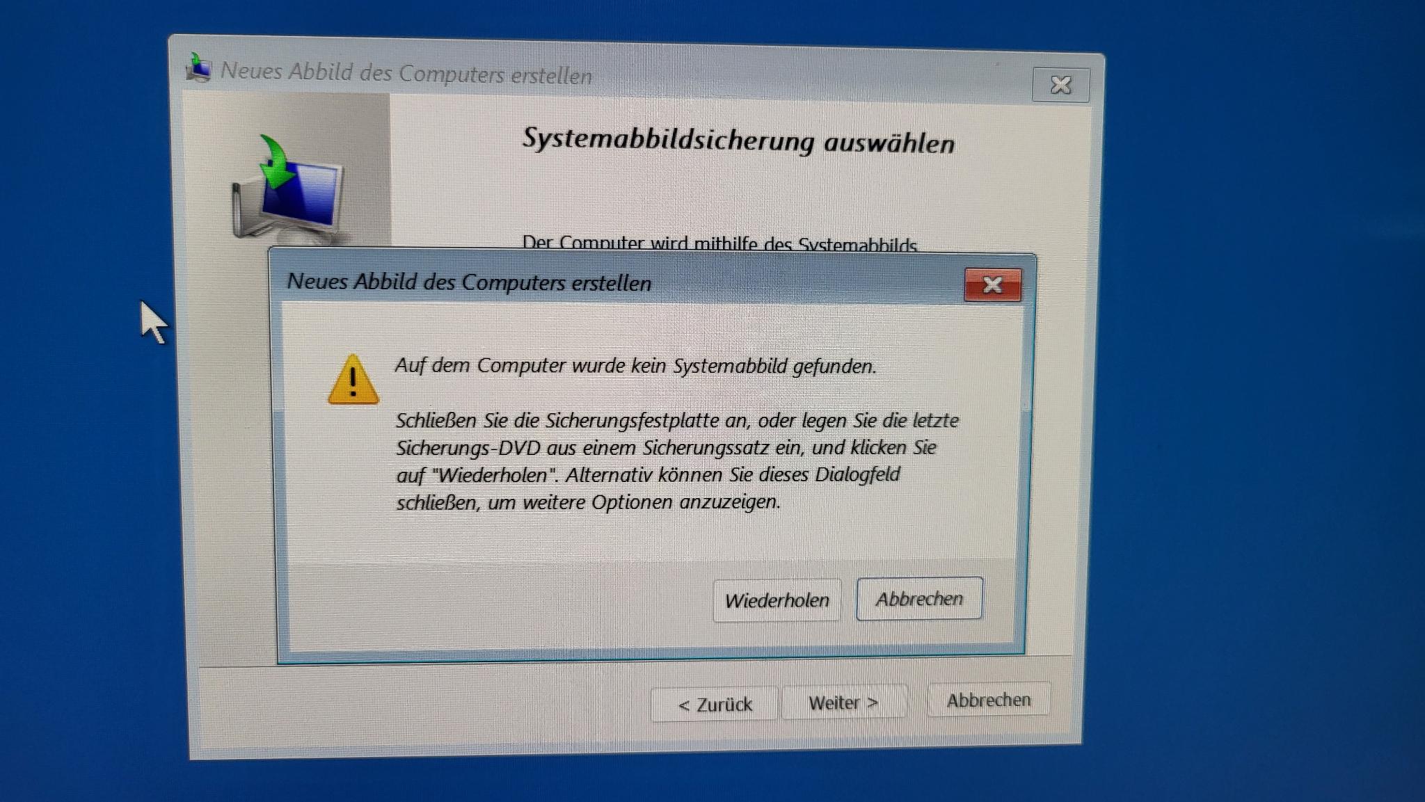

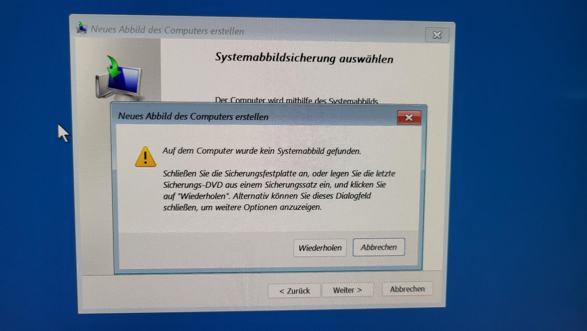

Bild 13.
Diese Option Systemabbildabsicherung habe ich ebenfalls nichts gemacht, da ich keine Ahnung habe.
Bild 14.
Falls jemand Idee/Vorschlag/Lösung hätte, die mir weiterhelfen könnte, wurde ich mich sehr freuen und besten Dank im Voraus!
mal den abgesichterten Modus ( Taste 4 ) nutzen - ggf hängt hier ein Update quer, das wird aus diese Art deinstalliert und du kann das System wieder nutzen.
Wenn du nach dem drücken von 4 im Abgesicherten Modus bis auf den Desktop kommst, einmal START -> EIN / AUS -> Neu Starten
bitte vorher die defekte Grafikkarte entfernen.
Der Windows Boot Manager, nicht die SSD, muss an 1 der Bootreihenfolge stehen.

gigahead schrieb:
BIOS Update (Vers. 17d) auf nackten Mainboard aufspielen (Q-Flash)
Hast du danach die Einstellungen überprüft, speziell die Boot-Optionen (UEFI-Legacy, Secure Boot, CSM ...)?
Könnte sein, dass sich das nach dem Update automatisch resettet hat - wenn du es nicht selbst vorgenommen hast, was nach Updates mindestens empfohlen wird!
Kann auch sein dass du, wenn dein BIOS noch sehr alt war, mit dem Update die secure boot-funktion aktiviert hast, das war mit einigen BIOS-Versionen für Windows 11 der Fall.
Das Foto zeigt außerdem F19d! (nicht 17d) - oder seh' ich nicht richtig?
[IMG]https://www.computerbase.de/forum/attachments/1742818875447-png.1599852/[/IMG]
Das Bild zeigt wiederum, dass du offenbar im Legacy-Modus zu booten versuchst.
Windows 11 braucht aber 'normalerweise' zwingend UEFI-Boot UND Secure Boot -> kann also nicht gehen.
Reaktionen: Terrier

@eYc
hast Du Recht, es soll 19d sein, sorry...

@Shark1705
Fixbootmgr wurde zwar gefunden, weitere Befehle in diesen Zusammenhang konnten leider nicht ausgeführt werden.
Letzendlich half nur ein Installationsmedium.
Schade, meine Wissbegier wurde damit nicht erfüllt, aber mein Windows11 läuft wieder.
