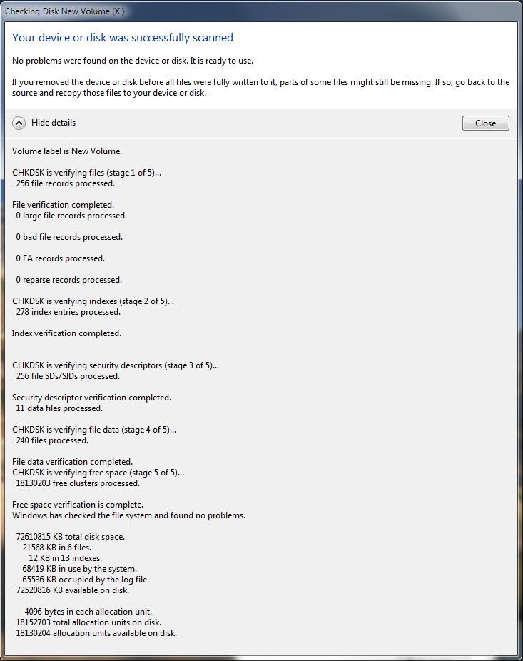

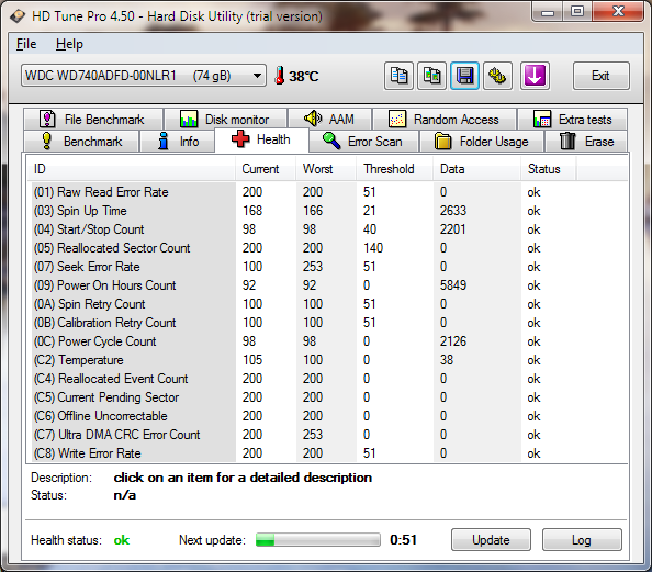

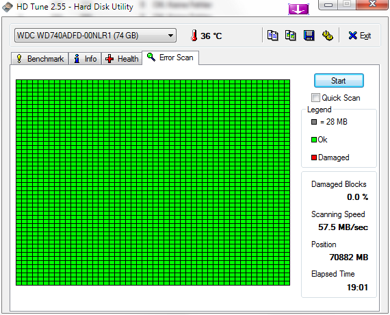

So, ich hab die Platte jetzt wieder hingehängt, neu partitioniert und formatiert.
Test sind alle ok (siehe Screen Shots). Kann ich sonst noch irgendeinen Test machen?
Wie kann ich die Bootmgr-Geschichte überprüfen, ohne noch mal Windows auf die Platte zu installieren?
