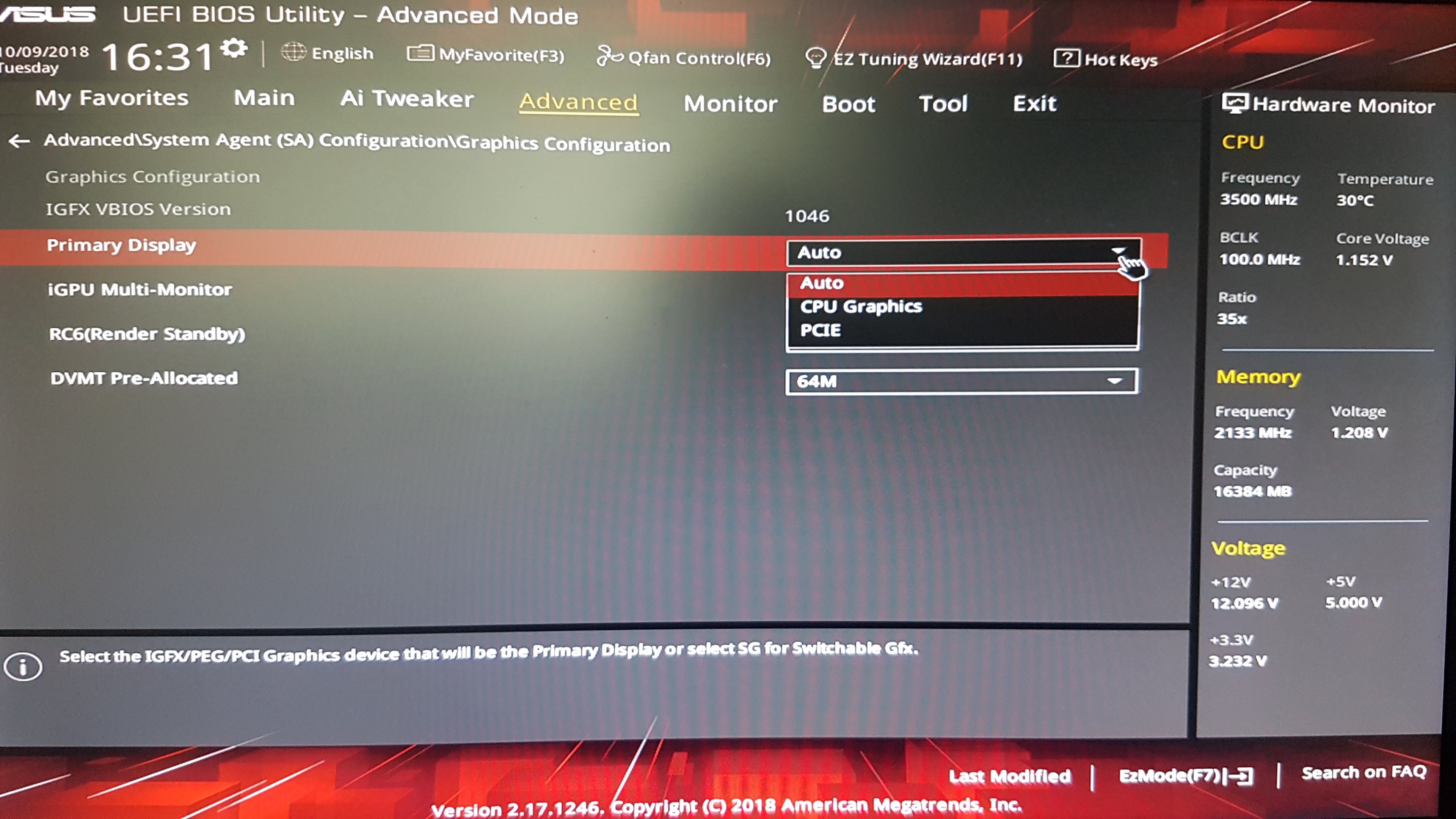

Vielleicht ist das jetzt im Bios hinterlegt, dass NUR die iGPU läuft.
Eigentlich ist es immer der umgekehrte weg, dass sobald eine gpu eingesetzt wird, sich die igpu abschaltet :)

Im UEFI wegen der iGPU nachgeschaut, es steht auf AUTO. Habe auch auf PCIe gestellt, hat aber keine Veränderung gebracht.
Liste mal bitte alle Optionen auf, welche da zu iGPU/eGPU gelistet sind. Zur Not evt. Bilderchen machen.
