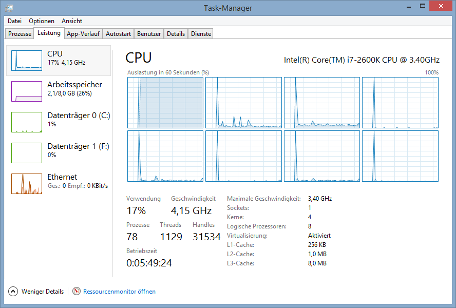

Interessant wäre jetzt zu wissen, was passiert, wenn zwei solcher Anwendungen parallel laufen. Wenn dann immer noch nur ein Kern ausgelastet wird, ist garantiert irgendwas faul.

Ja, selbst bei GTA V Spotify und Firefox parallel ist nur ein, in Zahlen 1 Kern aktiv. Das nervt gewaltig.
Hast du mal unter Systemsteuerung -> Energieoptionen geguckt, ob er da evtl. auf "Energie sparen" statt "Ausbalanciert" steht?
