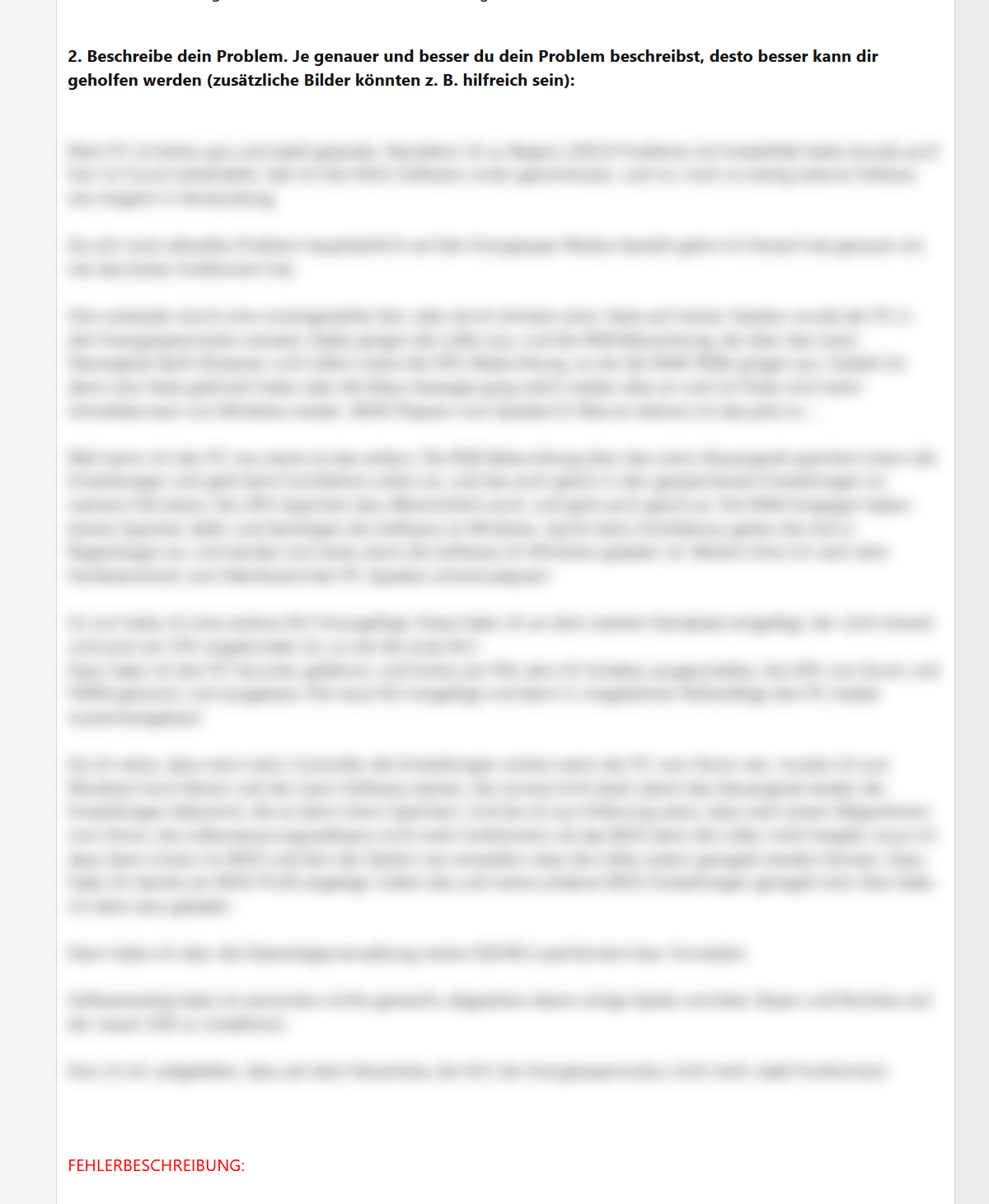

.. warum hast du denn diese Wall of TExt unlesbar formatiert?
Fehlerbeschreibung - man muss da drauf klicken um es lesen zu können, sofern man will
War wohl als Spoiler gedacht.
Mein PC ist bisher gut und stabil gelaufen. Nachdem ich zu Beginn (2023) Probleme mit Instabilität hatte (wurde auch hier im Forum behandelt), hab ich die ASUS-Software runter geschmissen, und nur noch so wenig externe Sofware wie möglich in Verwendung.
Wenn ich in den Energiesparmodus gehe, gehen alle RGBs aus wie normal, beim reaktivieren gibt es allerdings verschiede Szenarien die eintreten.
1. Möglichkeit: Alle RGBs gehen an wie gewohnt, nur nicht die RAM, die leuchten in Regenbogenfarben. Ausserdem bleibt der Bildschirm schwarz und die Q-Codeanzeige bleibt bei A0 (IDE Initialisierung wurde gestartet) hängen Q-LED leuchtet dabei dauerhaft grün (lt. Handbuch= Bootgerät, (was auch immer das heisst)). Daran ändert sich dann auch nichts mehr.

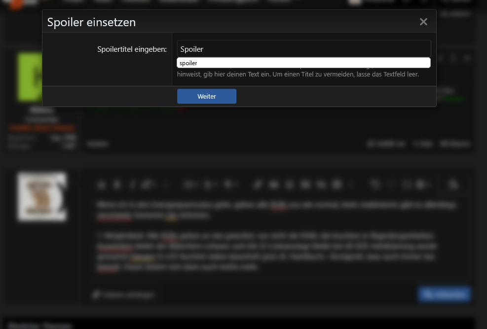

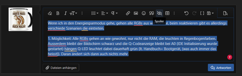

Den Text den du in einen Spoiler setzen möchtest blau unterlegt markieren. Oben das Spoilersymbol (verdecktes Auge) klicken.
Deinen Text Spoiler, oder was du möchtest, eintragen.
Weiter klicken.
Kann man auch nachträglich bearbeiten.

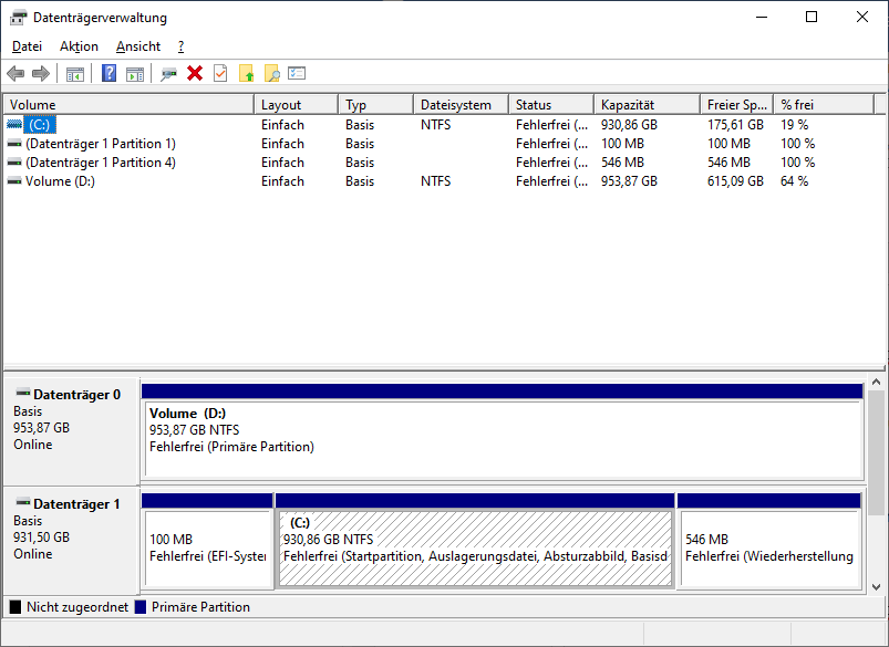

  • wie sieht die Datenträgerverwaltung aus?
Was genau daran? Ich seh da nichts, was auf einen Fehler hindeuten könnte. Du?
@id: wobei jetzt am zweiten Blick: Bei C: steht Startpartition und bei D: Primäre Partition. Sollte nicht Startpartition und Primäre die gleiche sein? Aber was sollte dann D: sein? Oder passt das eh so?

Die Datenträgerverwaltung sieht gut aus.
