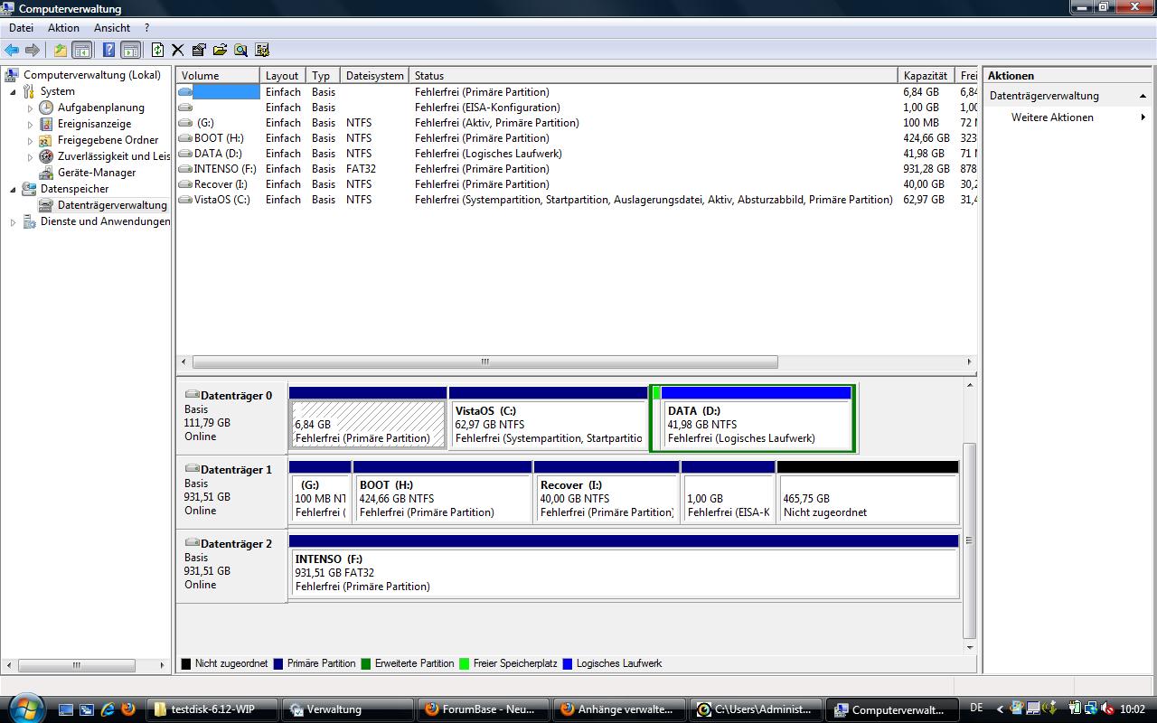

Bei einem Blick in die Datenträgerverwaltung konnte ich feststellen, dass auf meiner externen Festplatte 465,75 GB nicht zugeordnet sind (siehe Anhang). Ich vermute, dass sich in diesem Bereich meine Dateien befinden.

Du hast die Disk Deiner Tochter auf Deine externe Disk wohl geklont, nach den wenigen Informationen, die Du lieferst, vermute ich eine 500GB Disk als Quell Disk. Um diese 500GB ist Deine Disk somit überschrieben worden, auch diese wirst Du nur im vorderen Bereich vorfinden.
Du hättest ins Filesystem klonen müssen, wann wären Files erstellt worden, die den Inhalt der Partition(en) Deiner Tochter enthalten hätten.
Wenn Deine Disk also nur bis etwa zur Hälfte gefüllt war, wirst Du Deine Daten abschreiben müssen, im hinteren Bereich solltest Du hingegen Deine Daten retten können, hier wären Tools wie der Restorer Ultimate, R-Studio, GetDataBack als Lösung zu nennen.
