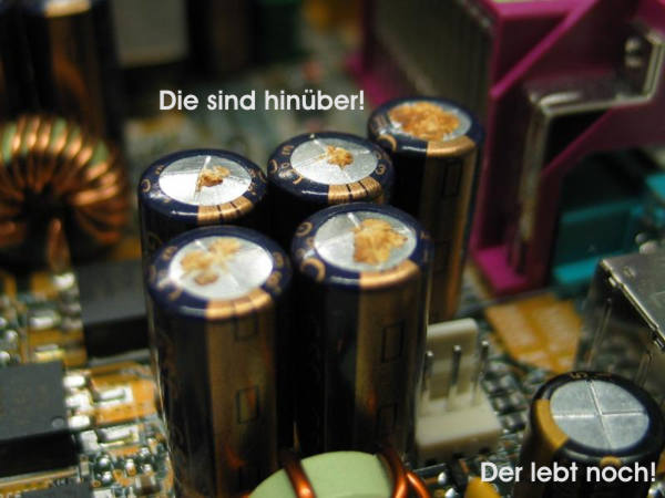

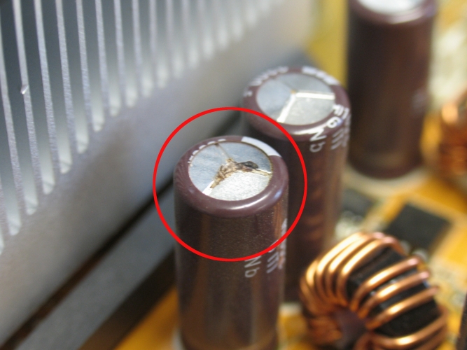

gibt es auf dem Board zufällig aufgeplatzte Kondensatoren? 145861_1-1024x1024.jpg 53547d1297929179-motherboard-zerstoert-kondi2.jpg

daher denke ich, entweder Slot (PCIe 16x) defekt, eine Unterversorgung der Spannung (Netzteil zu alt/schwach, Kondensatoren futsch (Danke Bisy für die schönen Bilder ;) ), Inkompatibilität zwischen P45 Chipsatz und neuen Graka (im BIOS evtl. Einstellungen bzg. des PCIe 16x Slots vornehmen)...
