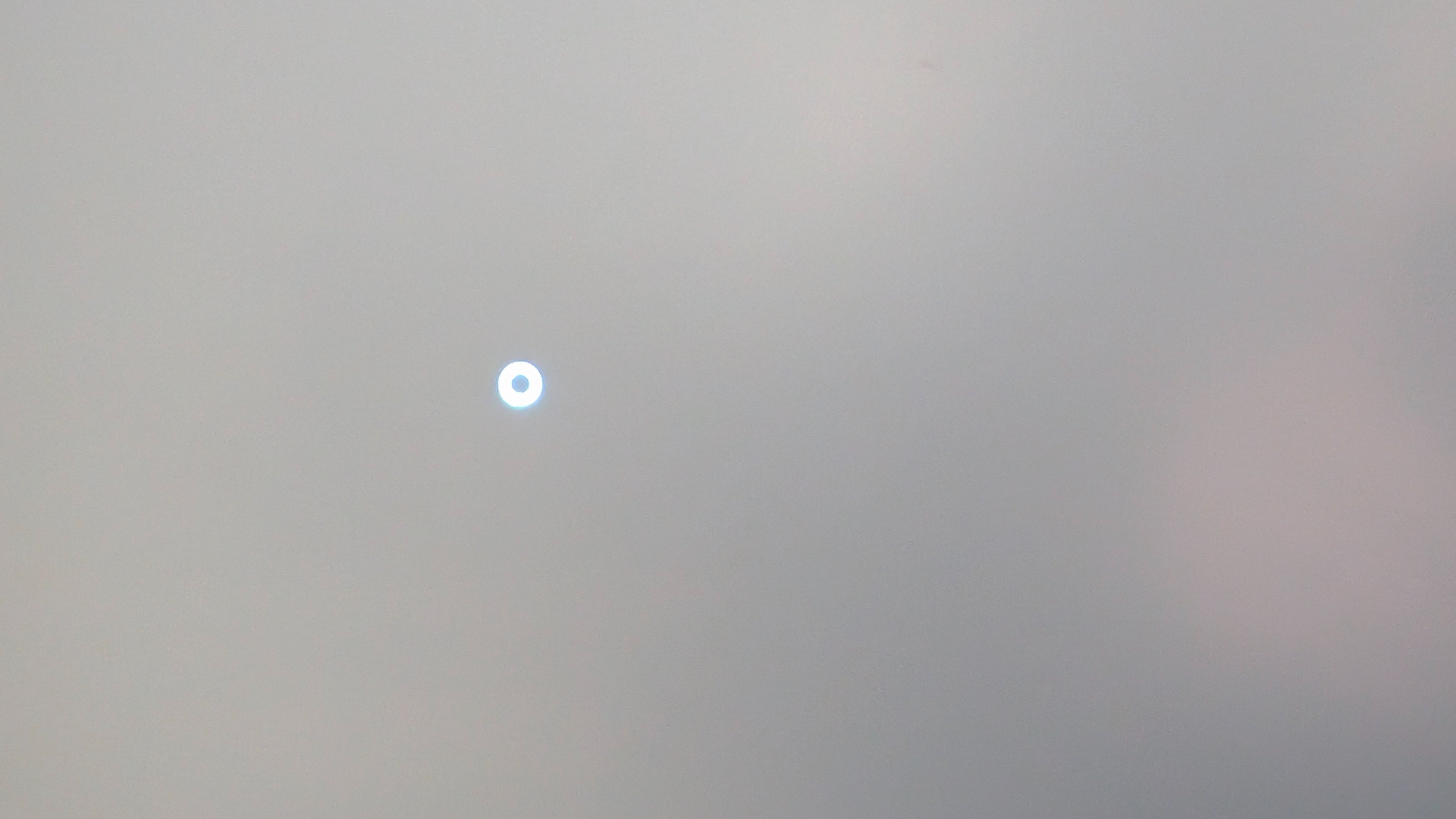

Hallo ,
ich habe seit gestern Abend ein Problem mit meinem Windows 11 Betriebssystem.
Prinzipiell lief alles unauffällig bis ich Windows runterfahren wollte .
Der Klick auf "Herunterfahren" funktioniert nicht ... keinerlei Reaktion.
Okay dann halt Reset und Betriebssystem neu starten.
Fährt normal hoch aber statt Desktop ein schwarzer Bildschirm und ein drehender blauer Kreis
Hab als erste Maßnahme via Windows-USB Stick Eingabeaufforderung sfc /scannow das System überprüft wo auch Fehler gefunden wurde.
Geholfen hat es aber nicht.
Gibt es noch Ideen zum reparieren? Oder eine Möglichkeit die Dateien zu sichern bevor ich das System notgedrungen platt machen muss ?
