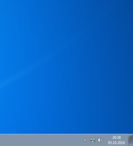

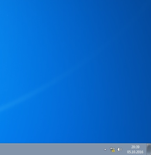

So nachdem Windows 7 neu raufgemacht wurde,und auch alle Treiber installiert worden sind,also Internet,Chipsatztreiber und alles,spinnt meine Internetverbindung rum..
Wenn ich z.b ein Neustart mache,kann man rechts unten so einen blauen Kreis sehen,und nach einer Zeit kommt dann die Meldung kein Internetverbindung..
Aber mache ich doppel klick beim Internet Explorer,kommt nach paar Sek doch nun eine Verbindung..
Alles auch schon versucht,also neue Internettreiber ,und auch mal für 2 Min den Stecker der Fritzbox 7362 SL gezogen,,und trotzdem kommt als der blaue Kreis und so...
Hier mal 2 Bilder..

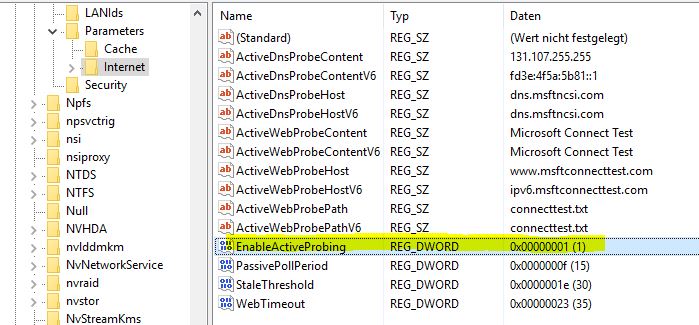

Windows prüft beim verbinden mit dem Netzwerk die Internetverbindung. In der Registry findest du unter nachfolgenden Pfad den Eintrag EnableActiveProbing dieser sollte den Wert 1 haben.
HKEY_LOCAL_MACHINE\SYSTEM\CurrentControlSet\services\NlaSvc\Parameters\Internet
Es gibt noch weitere Fehlerquelle u.A. die Intel ProSet Software bzw. der dazugehörige Treiber.
Also wo und wie gebe ich das ein?
Meine das HKEY_LOCAL_MACHINE\SYSTEM\CurrentControlSet\services\NlaSvc\Parameters\Internet,,oder wo muss man das suchen?

In der Registry -> Windows Button -> suchen nach regedit -> Enter -> dort dann der Ordner Struktur folgen bis zu dem Key EnableActiveProbing
ACHTUNG! Verstell keine anderen Werte oder lösch diese, andernfalls startet Windows evtl. nicht mehr.
In Editor einfügen und als lan.reg speichern und ausführen:
Windows Registry Editor Version 5.00
[HKEY_LOCAL_MACHINE\SYSTEM\CurrentControlSet\services\NlaSvc\Parameters\Internet]
"EnableActiveProbing"=dword:00000001
