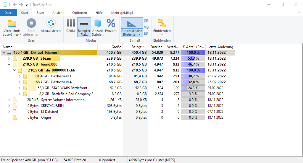

Der Tipp mit Treesize war schon mal Gold wert @tollertyp !
Jetzt sehen wir es! Allerdings kann ich nicht beurteilen, was zum Teufel da los ist … :confused_alt:

das (so ein found.000-Ordner) kam von einer Datenträgerprüfung Dateisystemprüfung. Da scheint irgendwas das Dateisystem beschädigt zu haben.
Kann "Zufall" gewesen sein (Schädling eher nicht). Aber ich würde auch mal die SSD mit Herstellertools oder anderen bewährten Tools prüfen.
Reaktionen: Seitenschneider
Update und Problemlösung:
Ich konnte das Problem nun lösen, indem ich per Treesize die Spieleordner aus diesem Checkdisk(?)-Verzeichnis wieder in den Origin-Ordner verschoben habe. Im Origin-Client dann noch die Reparatur angestoßen und es läuft wieder alles!
